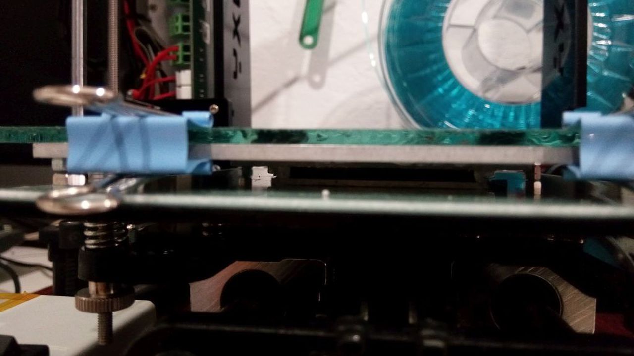

Olyan problémám van hogy a nyomtatóba a tálcát nem tudom birom felfűteni. Most kötöttem be egy 300W-os tápot. Ha csak a tálcát fütöm akkor is beletelik neki 30 percbe mire 61fokra felmegy de tovább semmi esetre se akar. Van valakinek ötlete mit lehet tenni ?
(#) remiasa válasza piter89 hozzászólására (») Ápr 10, 2017 /
Kicsi a táp! Az enyém 600Watt

(#) blaci válasza piter89 hozzászólására (») Ápr 10, 2017 /
Nekem is 300W tápom van egy dell pc-ből, plusz egy MKII PCB heatbed, a tetején pedig üveglap egy szkennerből. Ez az összeállítás kb. 10 perc alatt fűti fel 105 fokra. Az üveglapot íratkapcsokkal szorítom a PCB-hez.
Ha lesz egy kis időm, egy erősebb tápot fogok beletenni, meg egy 12V 280W szilikon fűtőlapot. Azzal várhatóan sokkal gyorsabban melegszik majd.
A gép burkolása is nagyon sokat gyorsított a folyamaton, és a magasabb (90 +) hőmérséklet is csak így vált elérhetővé.

(#) greatman hozzászólása Ápr 12, 2017 /
Akinek heatbed felfűtési gondjai vannak, annak javaslom a következőt.
4mm -es alulap, akkora, amilyen nagy heatbed -et akar.
Utána mérettől függően 1 vagy 2 db. ilyen:
PTC Heating
Tápnak ilyen:
Tápegység
A PTC -t fel kell csavarozni az alulap aljára, közé termál pasztát. Mérettől és kívánt teljesítménytől függően 1 vagy 2 db. -ot. Hidegen 25-30 A -t fel fog venni, erre kell számolni.
Az alaplap védelme miatt PTC -nként egy db. ilyet is érdemes beépíteni:
Heatbed expansion
Hőmérséklet méréshez:
100K termisztor
Az eredmény: kb. 2 perc alatt fűt fel 110 fokra. Sokkal jobb eredmény érhető el vele, mint a többi úm. gyári heatbed -el tapasztalatom szerint.
Üvegnek nekem bevált a bontott scanner üveglap.
(#) HERC válasza greatman hozzászólására (») Ápr 12, 2017 /
Nem igazán lesz jó a hőelosztás.
(#) greatman válasza HERC hozzászólására (») Ápr 12, 2017 /
Lehet. Viszont ez fűt, és nem küszködik. Hiába jó a hőelosztás, ha nem bír felmelegedni. Egyébként én nem tapasztaltam ilyen problémát. Ezért kell a vastag alulap, meg a PTC is elég nagy felületen fekszik fel. Plusz az üveglap is segít a hő eloszlatásában. Réz még jobb lenne, csak az elég drága. De ez csak az én megoldásom, természetesen biztosan van profibb.
