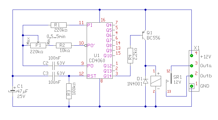

Én egy olyan kapcsolást keresek ami ha meg kapja az áramot ki-be kapcsolgasson egy relét.
A ki-be kapcsolási időt lehessen állítani 0 és 5 perc között. Lehetőleg potival lehessen szabályozni.

(#) proli007 válasza ALI hozzászólására (») Jan 21, 2013 /
- Nem írtad, hogy a ki és bekapcsolási időt egymástól függetlenül egy egyszerre szeretnéd állítani.
- Egy perc felett már nem időzítünk 555-el.
- Időt nullától nem szabályozunk, részben mert a szabályozás átfogása végtelen lenne, másrészt értelmetlen is.
De egy "perces" astabilt rajzoltam neked. Ha független időt szeretnél állítani, ahhoz van egy "komplett" is itt. Feljebb itt a kapcsolási rajza is.
üdv! proli007
A hozzászólás módosítva: Jan 21, 2013
(#) ALI válasza proli007 hozzászólására (») Jan 21, 2013 /
Köszönöm a helyre igazítást és a rajtot. Úgy szeretném hogy 1-5 perc között mennyen egy motor majd 1-5 perc között álljon. Tehát ahogy írtad külön kellene állítani.
Köszönöm a segítséget
Akkor építsd meg a belinkeltet, vagy akár ezt. Szerintem számtalan ciklikus rajzot tettem már fel.
üdv! proli007

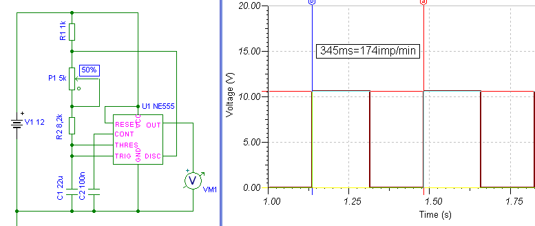

Olyan ütemadót akarnék készíteni ami percenként 180 impulzust ad le a szünet és a bekapcsolás lehet 50-50% kitöltésű.
Állítani is szeretném gyorsítani, lassítani kb +-50 impulzussal.
Tudnátok segíteni ekkor hogy érdemes méretezni az elemeket 555 esetén? Vagy van más javaslat esetleg?
A tápfeszültség 12V lenne de hogy stabil legyen 5V ra stabilizálnám arról menne.
köszi

(#) proli007 válasza vicmester hozzászólására (») Jan 28, 2013 /
Tessék, remélem megfelel. De stabil ez 12V-ról is. Tápra tegyél kondit.
