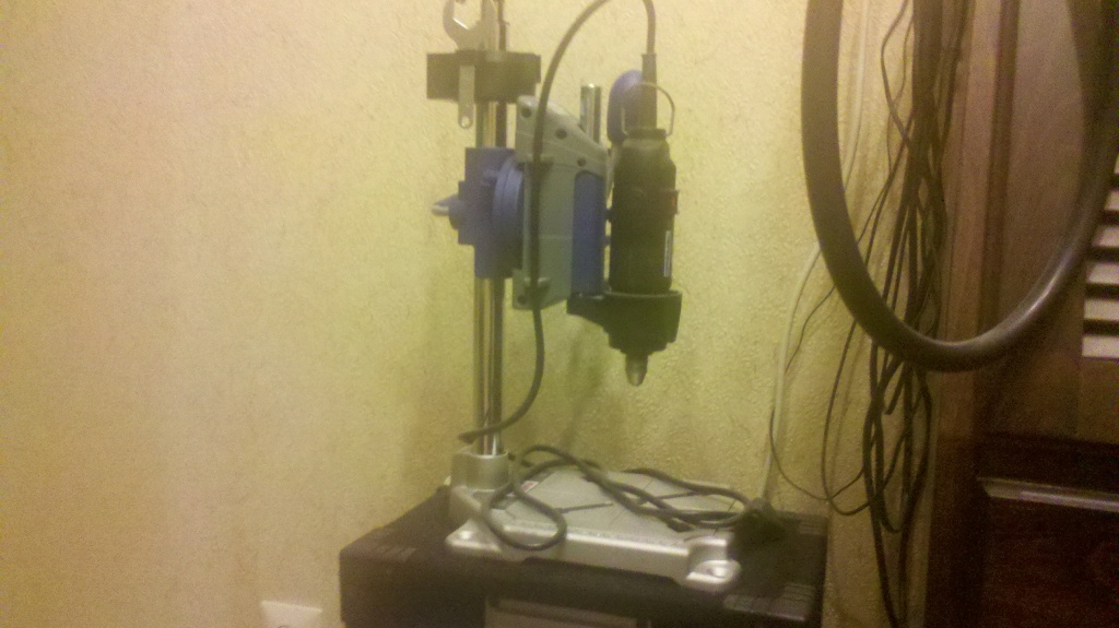

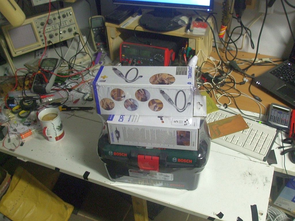

(#) blackdog válasza nagy hoho hozzászólására (») Dec 21, 2012 /
„A flexibilis tengely mibe kerül?”
Külön nem tudom az árát mert ez egy ilyen 3in1 csomag volt. Dremmel 200+flexi szár+kis szerszámos doboz amiben volt egy 6 darabos bitkészlet.
„Pedig biztosan jobb vele dolgozni mint a motort kézben tartani.”
Azért az állványnak nincs párja
Eddig én is kézből fúrtam, de kétoldalas nyák esetén ez már elég jó kihívás így lett az állvány. Meg gyorsabb is a munka.

(#) kocsgab002 válasza blackdog hozzászólására (») Dec 21, 2012 /
Szia.
Neked az állványban van esetleg egy kis kotyogás? mert én is vettem egyet a hestorba, 18000Ft-ért, de azt még használható állapotba kellett hozni, illetve van benne oldalirányban a fogaslécnél egy 0,5mm-es lötyögés....
(#) blackdog válasza kocsgab002 hozzászólására (») Dec 21, 2012 /
Ez nagyon stabil, de ez kifejezetten Dremel állvány. Más gépet nem lehet bele tenni.
A hozzászólás módosítva: Dec 21, 2012
Igen, én is szemeztem vele, de nekem a gép és az állvány már sok lett volna együtt..
Összeségében durván 31000 forintot költöttem, de nem egyszerre hanem ahogyan lett pénz és jó 'akció'.
Te "csak" kb. 20000 forintot. Nyertél 11000 forintot. Viszont:
- Kinlódsz vele (azzal kezdted, hogy szétszedted)
- Baj van a pontossággal/stabilitással
- Nem kaptál semmi kiegészítőt
- Nem látom, hogy az az állvány precízen állítható lenne
- Nincs flexi szárad
... és lesz még vele bajod.

(#) SzervízMacska válasza blackdog hozzászólására (») Dec 22, 2012 /
Nekem is van, és maradjunk annyiban, hogy ezen is van állítani való. A szerkezet fele gagyi műanyag ráadásul, ami nem kifejezetten tartósságot és masszivitást sugall számomra... Azért én is jobban szeretek vele dolgozni, mint nélküle. Az a véleményem, a márkanévért elég szépen meg lettünk kaszálva...
(#) orcika70 hozzászólása Dec 22, 2012 /
Nos csak az a fránya fúrógép befogó tartószerkezet, legalább az ne műanyagból készült volna.

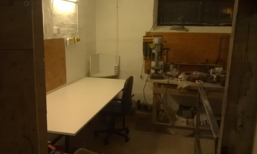

(#) gordonfreemN hozzászólása Dec 22, 2012 /
Én tökéletesen elvagyok az asztali oszlopossal...
Nálam a pontossággal sincs baj, pedig csal barkács minöség.
Ma kész lett a satupadom is!
Késöbb teszek fel róla képet, meg mesélek hogy miböl hogyan lett a vége.
