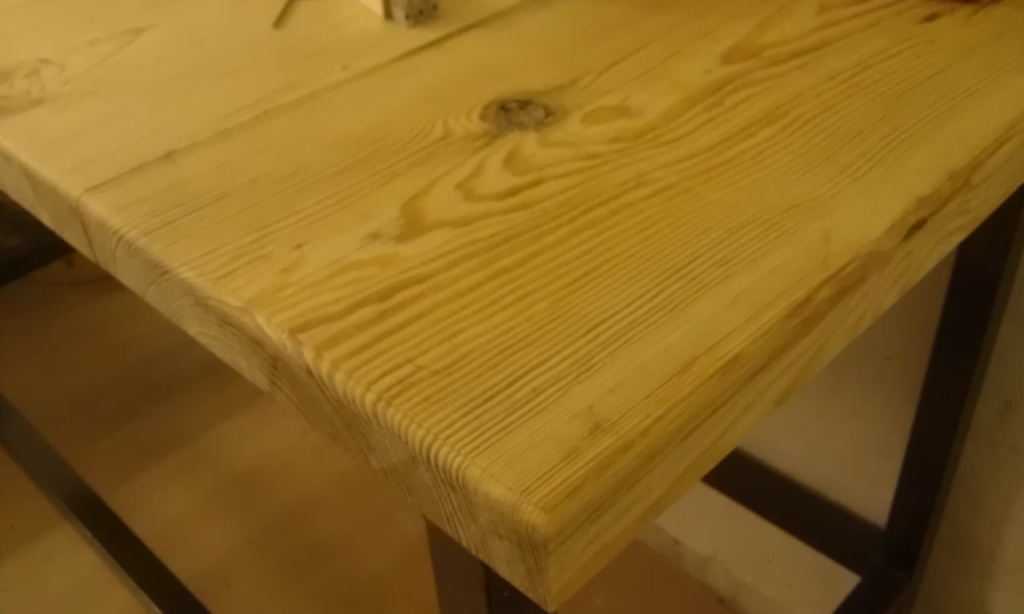

Na elkészült a satupad, már csak a satut kéne felfúrnom.
És ezzel tanácsot is kérnék tőletek. Hova tennétek? Mondjuk a szélétől hány centire?
És még egy kérdés, érdemes parkettalakkal lekenni az egész padozatot?
Amúgy a lapok 10%ra leszárított borovi orosz fenyő padlók, szélezetlen formában vettem, jó gyantásak (40mm vastag lett). Zártszelvény szintén 40x40.
Ez az asztal kb 16k-ból van meg mindenestől.

(#) BarnaPili válasza gordonfreemN hozzászólására (») Dec 23, 2012 /
Szerintem mindenképp az egyik láb fölé,és arra az oldalra,hogy minél hosszabb anyagokat belé tudj fogni.Én oda tenném ,ahol most a furgány van.Azért tedd a láb fölé,mert akkor lesz húzása,ha valamit kalapálni fogsz rajta.
István
Ui: Szép lett,gratula!
A hozzászólás módosítva: Dec 23, 2012
(#) Gafly válasza gordonfreemN hozzászólására (») Dec 23, 2012 /
Ha jobb kezes vagy, akkor mindenképpen a jobb szélére tenném.
Valamint ha van még abból a jóféle borovi fényőből, akkor a satu alá tennék még egy réteget...
És a műhelyben egy kicsitt balra csúsztatnám az asztalt.
Amit még javaslok, hogy a jelenlegi állapotában még nem tűnik valami stabilnak a dolog, ha komolyabban nekállsz rajta fűrészelni/reszelni akkor nem lesz tartása. Legalábba satu felőli oldalon vagy hegesz átlósan egy vasat az első és a hátsó láb kozé, vagy ha van még deszkád, akkor csavarozz be merevítésnek a két láb közé. Ez arra is jó, hogy tudsz rá szerszámokat akasztani. Nálam például pát facsavarral ott lóg nak a nagyobb reszelők , fémfűrész, stb...
(#) (Felhasználó 46585) válasza gordonfreemN hozzászólására (») Dec 23, 2012 /
Ha jobbkezes vagy, akkor az asztal jobb oldalára tedd, mert ha fűrészelned kell valamit satuba fogva, akkor te balról fogsz ülni a satuhoz képest. Hagyj egy 30...40 cm-t a szélétől.
Ha balkezes vagy, akkor szereld le a fűtőtestet, mert útban lesz...
(#) granpa válasza gordonfreemN hozzászólására (») Dec 23, 2012 /
Itasd be (két/3/ komponensessel), de előtte melegítsd át (pl. hajszárító), ne legyen fényes, mert minden csúszkálni fog rajta, viszont nem koszolódik (por és olajálló), könnyebb lesz takarítani. Párnafát tegyél satu alá mindenképp. Ahogy Gábor írta: átlós merevítőt bele!

(#) gordonfreemN hozzászólása Dec 23, 2012 /
Jaj, köszönöm mindenkinek a hasznos hsz-eket.
Nos fűtőtest nincs, tényleg úgy néz ki, de az egy másik asztal csak le van takarva, amolyan forrasztós asztal lesz. Sajna annak azon az oldalon van a helye már.
Jobb kezes vagyok.
A pad a képen kb középen van. szóval bárhova tolom, mellette már szűk lesz a hely. Most kb nincs egészen 1 méter táv az asztal szélétől a falig.
Az asztalba merevítés szerintem így már felesleges. 40x40es zártszelvény.
Aki ezt megcsavarja, annak nekiadom így ahogy van.
Súlya lehet kb 50kiló körül. Ha kevés lesz, tervezem, hogy bedűbelezem a mögötte lévő 50-es betonfalba
(#) gordonfreemN válasza granpa hozzászólására (») Dec 23, 2012 /
A párnafa miért kell alá? A lábai alá kell tenni? Milyen vastagot?
A satu alá kell, és 4-5cm vastagot (150-es satuhoz már 6cm-est). Különben egy erősebb asztal is hamar megromlik használat közben. Jobb lesz a 'húzása'; rezgést, ütést csillapít. A 40-es zártszelvény stabilitása Kb. fele-harmada, a 40-es 'vinkli'-vasnak (hacsak nem vastagfalú/az általános 3x-osa/). A lábak alá 10x10cm-es 5-6mm vastag vastalp kell.
Most jobban megnézve; tervezési hibás. A tartókeretnek a borítólap széléig kéne érni, és egy vaskeretnek kellene lenni, ami összetartja az asztallapot, és védi leverés, letörés ellen. Utólag is megoldható vinklivasból.
Ez egy százas satu hobbi célra lesz, meg házimunkák. Semmi extra.
A megromlást gondolom az jelentené, hogy kijáródnak a lerögzítő csavarok.
"Kijáródnak a rögzítő csavarok" Átmenő csavarok, alátétekkel, kontraanyákkal. Alul nagy alátétek, hogy tartása legyen a fán! Én is általában a 100-as satumat használom, de el sem tudod képzelni minő szörnyűséges igénybevételeknek fogod kitenni, mert egy ekkora satu sokat tud ám. Az én asztalom 8cm-es keményfa, és megérzi, ha nekibuzdulok! Ha úgy érzed tartós helyen lesz, máris tolhatod a fém dübeleket a betonba, min. 4-et, legalább M10-est. Lehet műanyag is; 20cm hosszú, 8(10)mm-es csavarral!

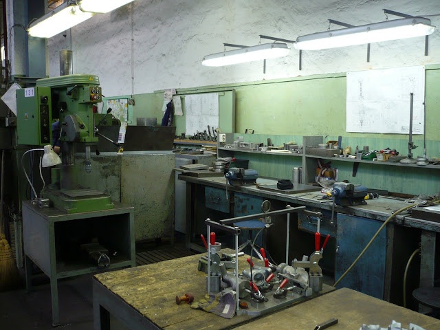

(#) CIROKL válasza gordonfreemN hozzászólására (») Dec 24, 2012 /
Ne hagyd magad megvezetni , nem kell semmi extra a satu alá , nálunk a cégnél is csak 40-es gyalult deszka és a tetején múanyag linólium vam ennyi és nem több és ez ipari felhasználás nem hobbi , csak az érdekesség kedvéért elmondanám még a múanyag is 10 évet ki bir és gondolhatod mi azért nem sajnáljuk , nincs miért kiméletesen bánni vele .
Az elhelyezése lehet egyedi id de általában az asztal jobb oldalán van és a szélétől 10 cm -re kb ... de ez függ ugye az asztal méretétől is amit én feltettem az az asztal 3 méteres és ennek a szélétől mintegy 50 cm -re van .
Ez a kép egy régebbi , pont most van felujjitás alatt , vagyis már vadi uj , lefestve uj müanyag meg ilyenek !
