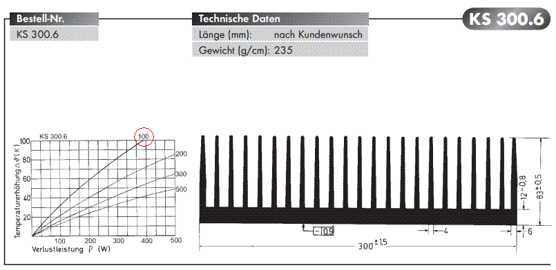

Olvastam. Szóval nekem a tápom +/- 33 volt és 4 ohm a terhelés akkor 4.125A nyugalmira van szükségem ha teljes A osztályt szeretnék? Ezt a bordát használom oldalanként bírnia kéne ezt az áramot is. Bővebben: Link
(#) reloop válasza Aldure hozzászólására (») Ápr 6, 2013 / 2
A dinamika csúcsokat nem sok értelme van A-osztályban lehallgatni. Ami a méretezést illeti:
A disszipáció 66Vp-p és 4,125A szorzata: 272W. A KS300.6 100mm-es diagramján látszik, hogy ettől a teljesítménytő a borda 75°C-kal melegszik a környezeti hőmérséklet fölé, magyarán 100°C-ra hevül. Ezt soknak találom. 60°C-nál magasabb borda-hőmérsékletet nem ajánlok. Nyáron még ez is úgy fog tűnni mintha ki akarna gyulladni.
Ha nincs meg a diagram, szólj bemásolom ide, másnak is tanulságos lehet.
(#) Aldure válasza reloop hozzászólására (») Ápr 6, 2013 /
Akkor úgy látom az a 1.7-2Amper bőven elég lesz. Linkelheted mert nincs meg a diagram.
Talán még annyi amper sem kell. Próbálgasd! 400mA felett már nagyon kell keresni a hang finomodását.
Nézegetem a doksit, 1A-nél a 66W disszipáció 20°C-ot melegít, az még kellemes. 1A-rel aligha lesz panaszod a hangjára.
