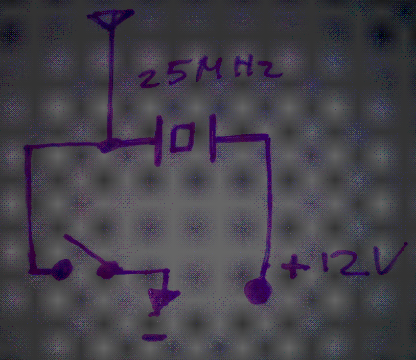

Szeretnék egy db 25Mhz kristály, tápegység, antenna és még minimális eszközből egy rádiós adót, majd egy vevőt csinálni. Csak egyszerűen azt szeretném, hogy létrejöjjön rádiós kisugárzás és a másik oldalon ezt fogadni tudjam. Nem kell se hang, se moduláció, se semmi. Fogalmazzunk úgy, hogy olyan egyszerűen szeretném, mintha egy fénysorompó lenne.
Azért lenne rá szükségem, hogy elkezdjem megérteni a rádiójel generálásának és detektálásának alapjait.
Ha az már menne, hogy ki-be kapcsolom az adót és akkor a vevő zúg vagy világít, vagy akármi, akkor második lépésként megpróbálnám gyorsabban ki-be kapcsolgatni az adót, hogy morzézzak, vagy biteket küldjek. Ha ez már megy, akkor talán elkezdhetek valódi rádiós adat-átvitelben gondolkozni.
Nem titok, a végső cél PIC-es rádiós kapcsolat lesz, csak előtte szeretném megérteni az alapokat.
Köszönöm

(#) netnet.hu hozzászólása Szept 17, 2011 /
Helló!
Kérek szépen tanácsot: az általam lerajzolt teljesen primitív áramkör működne? Ha nem akkor miért nem?
(#) pucuka válasza netnet.hu hozzászólására (») Szept 17, 2011 /
Nem működik, mert a kvarc rezonátor passzív elem. Ahhoz hogy működjön, egy erősítő elem pozitív visszacsatoló ágában mint nagyon jó szelektív eszközt kell alkalmazni, így meghatározza a rezgés frekvenciáját. Ahhoz hogy ezt üzembiztosan tehesse, terhelni sem szabad, sem antennával sem más estközzel, ezért a tovább hasznosítandó rezgést egy elválasztó erősítőn keresztül kell átvezetni. Így kiküszöbölhető a környezeti hatások jó része, ami az oszcillátor stabilitását növeli.
Az erősítő elem pozitív visszacsatolás hatására is begerjed, de egy olyan frekvencián, amit a szórt kapacitások, és induktivitások határoznak meg. Ez pedig igen instabil, és a frekvencia is meglehetősen kiszámíthatatlan.

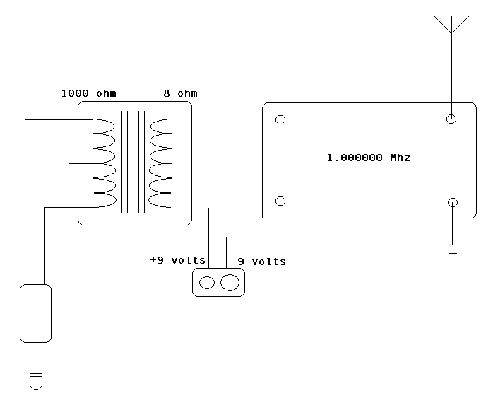

(#) netnet.hu válasza pucuka hozzászólására (») Szept 17, 2011 /
Ok. Ellenben ez az ábra mégis működik. Mi a különbség?
(#) Gafly válasza netnet.hu hozzászólására (») Szept 17, 2011 /
Nagyon jelentős
Te tudod mi van a dobozban?
A dobozban egy komplett 1 MHz -es kristályoszcillátor van, (többnyire időalapnak használják) és ezt az oszcillátort a jack és trafón keresztül érkező hangfrekvenciás jellel a tápon keresztül " ún anód modulálják", azaz AM modulációt hoznak létre.
(#) netnet.hu válasza pucuka hozzászólására (») Szept 18, 2011 /
Hát nem, sajna, nem tudom mi van a dobozban. A HC49 tokozás esetén tudom, mert annak a képe fenn van a Wikipédián is.
De ha kapnék egy-két képet, szakirodalmat a négy lábúról, akkor az segítene felfogni, hogy mi is lapul benn.
(#) pucuka válasza netnet.hu hozzászólására (») Szept 18, 2011 /
Az egy komplett kristály oszcillátor, mint már mondtam, és többnyire hőkompenzált kivitelű. Ezért használják időalapban A becsületes neve TXCO
Itt nézelődhetsz.
A HC49U tokozásban csak a kristály van.
Ennek csak annyi a baja, hogy többnyire nagy frekvencia pontosságú impulzus sorozat jön ki belőle, aminek az antennára kapcsolása nem szerencsés ötlet.
