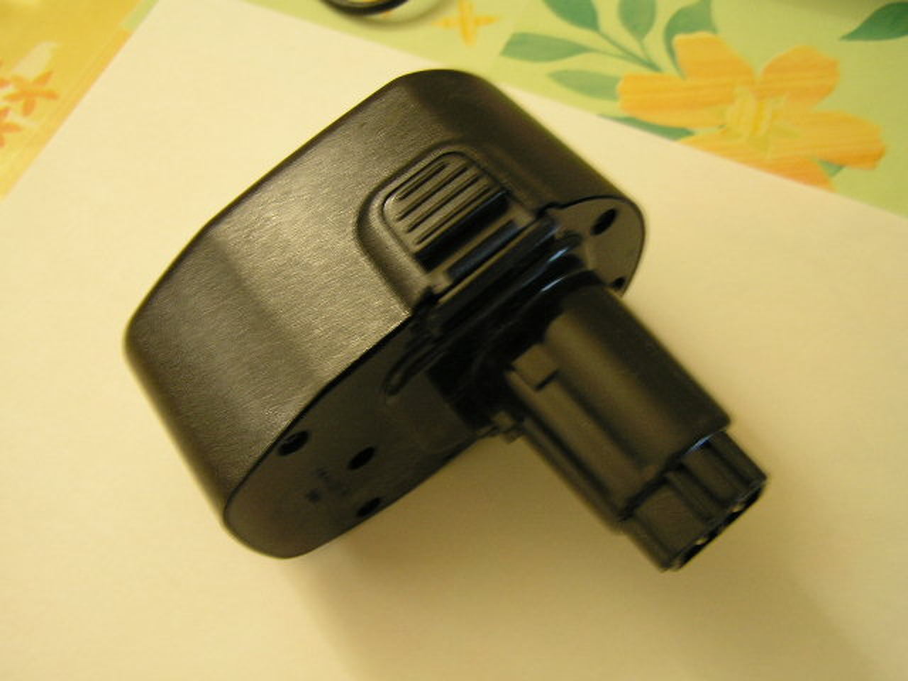

(#) juppi válasza zosza18 hozzászólására (») Jún 15, 2014 /
Nem voltam rest, szétbontottam.
A lenti képeken látható, hogy mi van benne: 11 db. Huanyu márkájú és SC1300 típusú Ni-Cd újratölthető akkumulátor.
Nos, egy ilyen aksicsomag újonnan kb. 9000 ft lenne (legolcsóbb megoldás), tehát hagyom az egészet, és veszek egy új fúrógépet.
Pedig milyen jó lett volna egy olyan adaptert találni, amelyről hálózatról tudtam volna működtetni, mindenféle aksi nélkül.
(Amúgy, a második kép bal felső sarkában látható hengeres valami gondolom egy kondenzátor...)
A hozzászólás módosítva: Jún 15, 2014
