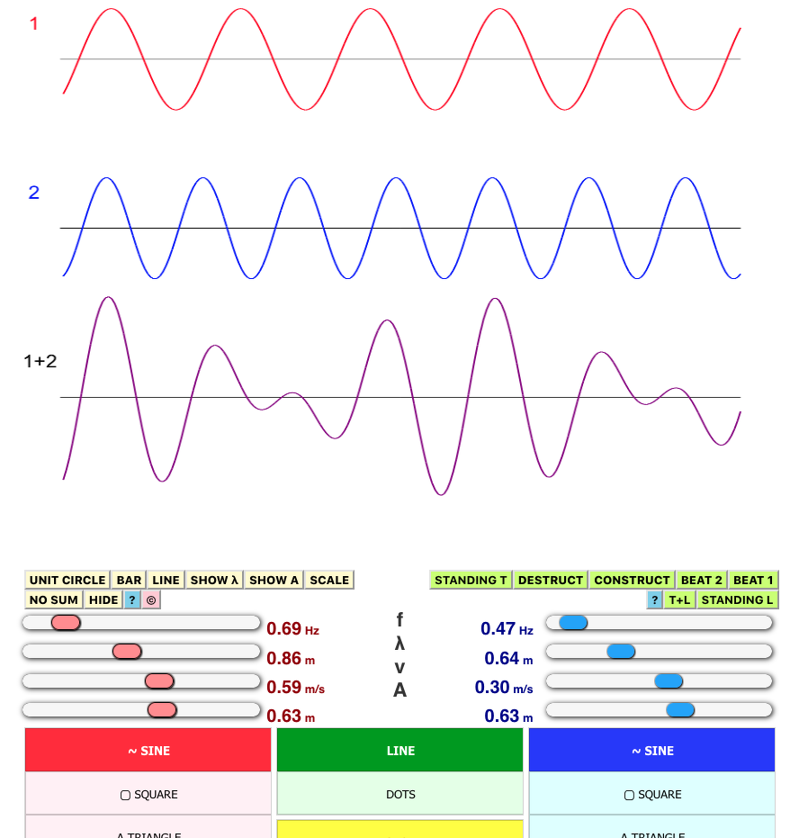

(#) Bakman válasza sargarigo hozzászólására (») Szept 2, 2023 /
Ilyesmit keresel?
Wave Addition Interactive.
(#) vrbr válasza sargarigo hozzászólására (») Szept 2, 2023 /
Na hogyha jólértettem a kivánságodat azt szeretnéd látni
hogy két szinuszos alakú és
különbözö frekvenciájú hullámforma
kölcsönöhatása miféle jelalakokat produkál...
https://academo.org/demos/wave-interference-beat-frequency/
Hát ezen az oldalon 1Hertztöl 500-ig lehet kisérletezni
de talán ez is elég látványos.
(És minö gyönyörü hangokat is halgathatunk!!!)

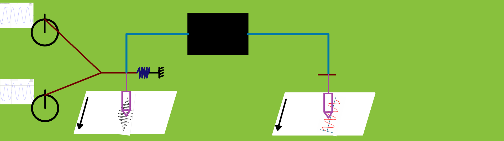

(#) sargarigo válasza gg630504 hozzászólására (») Szept 3, 2023 /
Értékelem a kitartásod!
Rajzoltam egy ábrát, hogy ne legyenek bizonytalanságok. Van két tekerő, amit tetszőleges sebességgel lehet forgatni, és tetszőlegesen el lehet tolni a fázist. Most a 0° van ábrázolva. Ezek rángatják a rugót, amire a toll van rögzítve. A papír egyenletes sebességgel halad. A toll szárához van csatlakozatva merev összekötővel egy "fekete doboz", ami nem tudjuk mit csinál, de a kimenetén megjelenik az egyik tekerő által generált színusz. Felteszem ehhez szüksége van a másik színuszra, ezt már nem rajzoltam be (mondjuk állítsa elő magának).
A kérdés tehát az, hogy hogy működik a fekete doboz?
szerk.: A fent linkelt videó azt sugallja, hogy amit én most sin0°-nak mondtam, az valójában cos0, de ezen ne akadjunk fent, ez csak Móritz féle rajz.

(#) gg630504 válasza sargarigo hozzászólására (») Szept 3, 2023 /
A fekete doboz egy inga, aminek rezonanciafrekvenciája az egyik bemenő jel frekvenciájával egyezik meg. Inga helyett rugó + tömeg is lehet. Amplitúdó korlátozása súrlódással (?).
A másik frekvencián nincs rezonancia.
A rezonanciát szeretném elkerülni ha lehet, mert az már a "varázslat" kategória. Valami tisztán mechanikus dolog lenne jó. A rajz eleje egy szorzó ha jól gondolom, tehát a doboz egy "osztó" kellene hogy legyen.

(#) sargarigo válasza pucuka hozzászólására (») Szept 3, 2023 /
Ezen a szinten még képben vagyok, az am fm mibenléte is megvan. Inkább az kavart be szerintem, hogy valamiért a kettőt egyszerre próbáltam elképzelni. A mellékelt rajzon látszik is, hogy a kevert jelnek nem így kellene kinézni, hanem ahogy fentebb el is hangzott ráül az egyik a másikra. Végülis a topic betöltötte a célját, rájöttem hogy jól h@lyét csináltam magamból!
