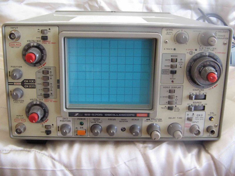

A heten vegre beszereztem eletem elso szkopjat (Iwatsu SS 5705).
Sajnos semmi merokabelt es doksit sem adtak hozza....

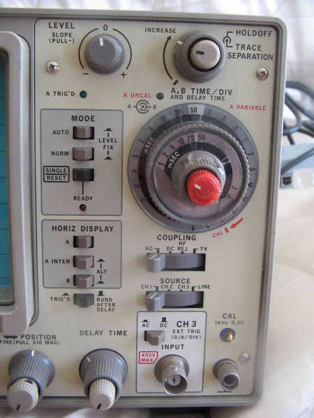

Az alap funkciokkal tisztaban vagyok, de van par dolog, ami nem vilagos. A masodik csatolt kepen a kezelofelulethez nincs tul sok otletem, konkretan ezekhez:
-level/slope poti
-holdoff poti
-mode gombok
-horiz. display gombjai
-delay time
A max 400V a bemeneti fesz lehet ac modban?
A masik kerdesem, erdemes-e epiteni merozsinort, vagy inkabb vegyek?
(#) Ballage válasza mackomester hozzászólására (») Júl 9, 2009 /
Level: szinkron küszöbszint, vagyis a jel mekkora értékénél induljon a sugár (trigger)
Slope: fel vagy lefutó élre szinkronizáljon
Mode: szinkron mód:
- auto: automatikus, valószínűleg ez a sima, egycsatornás szikron
- norm: a csatornák összegére
- single: csak egyszer fusson végig a sugár és csak a "reset"-re kerüljön vissza alapállapotba/induljon újra, a "ready" lámpa jelzi, hogy indításra kész
Delay time: indítás késleltetése, azaz mennyi időt hagyjon a sugár indítása és a trigger bekövetkezése között
A többit nem tudom, majd az okosak megmondják.
A max 400V szerintem csúcs (Vpp), legalábbis ez a biztos.
Mérőfejet szerintem venni érdemes, ezen a frekin nem nagyon valószínű, hogy tudsz építeni egy megfelelő paraméterekkel rendelkezőt. Lehetőleg olyat, amin átkapcsolható 1:1 és 1:10-es osztó van, és persze tudja a szkóp frekijét (vagy inkább többet).
Vehetsz mindjárt kettőt, akkor fázisszöget is tudsz majd mérni.

(#) mackomester válasza Ballage hozzászólására (») Júl 9, 2009 /
Hej, koszi a gyors es kimerito valaszt!
Igazabol hangfreki kornyekere hasznalnam, talan nem kell nagyfrekire meretezni...
Gondolod eleg egy passziv oszto ellenallasokbol? Csak ha kapcsitapot merek, nem engednek ra 2-300V-ot.....
Meg igazabol az sem tiszta, hogy 400Vpp ac-t enged, es dc modban csak par voltot....
Szoval arra gondoltam, hogy nehany megas ellenallasokbol epitek egy passziv osztot. Ez szerintem nem torzitja el a jelalakot, max. 100kHz-ig.....
Ui.: Felturtam a netet, de meg manual-t sem talaltam hozza, a regi gazdajanak sincs. Pedig valahol kell lennie... Majd meg kotoraszok.
(#) pimi9 válasza mackomester hozzászólására (») Júl 9, 2009 / 1
„nehany megas ellenallasokbol epitek egy passziv osztot. Ez szerintem nem torzitja el a jelalakot, max. 100kHz”
El fogja torzitani, 100kHz négyszögjel helyett egy pupus háromszögjelet fogsz látni csökkent amplitudoval. Ezenkivul alacsonyabb frekvenciakon a gyors valtozasokat se fogja jol megjeleniteni, stb...
Ahoz hogy ne torzítson ki kell kompenzálni.
Ajánlom figyelmedbe az 1976-os évkönyvet, van benne egy szkóp építési cikk, amiben mérőfej építésre is találsz leírást.

(#) proli007 válasza mackomester hozzászólására (») Júl 9, 2009 /
Nem volt még kezemben ilyen szkóp, de ez ahogy látom,ez két időalapos. Azaz van benne egy A és egy B Sweep-generátor.
A lényege, hogy összetett jeleknél,(pld. TV sorok) "ki lehet nyújtani a kép egy részét".
Ha a szinkron trigger elindítja az A generátort, akkor ott láthatod a "sűrű jelet". Az A generátor fűrészjelét összehasonlítja egy komparátor, egy egyenfeszültséggel. (Ezt a feszültséget állítod a Delay time potival, csak mivel itt az X eltérítésről van szó, ami az időhöz kötött, ezért Delay a poti neve) És ha a kettő egyezik, akkor indítja a B generátort. Ez a kinyújtott szakasz látható, a másik alapvonalon.
Ennek legfőképpen akkor van értelme, ha a B generátor kisebb idejű (gyorsabb) mint az A. Hogy könnyebben lehessen tájékozódni, hogy a B alapvonal mit mutat, a B futása alatt az A ábra jelét a szkóp kivilágosítja.
Ezért vannak a Horiz Display gombjai, Hogy a két generátort ki-be kapcsolható legyen. "A" csak az A generátor működik (normál üzemmódja a szkópnak). "B" csak a B generátor üzemel. "A inten" A és B generátor megy, és A kivilágosodik B futása alatt. Az Alt, valószínűleg alternáló üzemódot jelent. Itt az A futása után indul a B (Csak saccolom, mert ezeknek a variációknak még számtalan üzemmódja lehetne)
üdv! proli007

(#) mackomester válasza mackomester hozzászólására (») Júl 14, 2009 /
Hajjaj, nagy a baj....
Azt hiszem, a B időalap el van romolva... "Pici" hibával vettem a szkópot, az időalap gomb meg volt ütve. Miután gyanús volt, hogy az időalap osztásokhoz sehogyan sem passzolt a mérendő jel frekije, szétkaptam a műszert.
Találatok: kapcsolós poti ("A Uncal") kiszakadva a panelből... Közös szerkezet a két időalap fok. kapcsolója és a potméter. Megoldás: poti kivesz, átkötés a helyére (a csúszka és az egyik vég volt bekötve, 0 ohmos állásban volt a "cal" mód. Kapcsoló forrszem "kikapcsolt" állásban. Rendben is van most az "A" generátor. Gondoltam, kipróbálom, hogy működik a "B". Lesújtó eredmény: összevissza ugrálnak az idők, semmi köze nincs a skálához, több egyforma állás is van... Tuti, hogy a kapcsolónak vége. A többi funkció működik, pontos is. Igazából azt a "nagyítós" módszert szerettem volna kipróbálni, de sehogy nem akar menni. Mutatja az egyik sugáron a jelet, világosít is, de a másodikon mindig csak az alapvonal látszik, de azon ott van a világosabb rész is. mintha nem menne a függőleges része a dolognak, bár a csatornák egyenként jók.
Nnna. Most, hogy így kisírtam magam.... Lenne egy kérdésem: én tudom rosszul, és igy kell működnie, vagy tényleg nem jó?
Hát..... bocsánat........
Használati utasításom nem lévén, elkezdtem találomra gombokat nyomogatni. Összehoztam a dolgot, csak én arra gondoltam, hogy két sugár fog ezzel foglalkozni, de nem: az aktuális csatornát "kétsugarasítja", két gomb egyszeri benyomásával. Ettől függetlenül a kapcsoló még rossz. Úgy hiszem, reménytelen az alkatrészbeszerzése...
