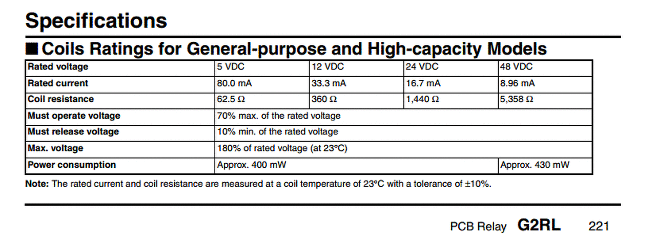

(#) Helios válasza _BiG_ hozzászólására (») Márc 23, 2015 /
Tehát akkor hogy és mennyire kellene módosítanom az alkatrészek értékét 12V-os reléhez? Most rendelném az alkatrészeket.
(#) _BiG_ válasza Helios hozzászólására (») Márc 23, 2015 /
Kiszámolod azt a kapacitív ellenállást, ami mellett a kívánt áram folyik 50 Hz-en, természetesen a tápfeszültségből vond le a relére szükséges feszültséget és a diódahídon eső feszültséget (kb, 1,2V). A kapacitív ellenállásból meg könnyen kiszámolhatod a C1 kapacitás nagyságát. A kondenzátor legyen legalább 400 V DC-képes, vagy 275 V váltóáramú típus.
Az időzító kondenzátor értékét a rajzhoz képest duplázhatod, de ezt kísérletileg célszerű belőni.
A hozzászólás módosítva: Márc 23, 2015
Na ez nekem már magas... Nem értek én ezekhez a számításokhoz sajnos.
Elég baj az...
De 470nF-os C1-gyel mennie kéne (kiszámolva 484 nF jön ki, de olyan kondi nincs). Ha esetleg kevés lenne, akkor egy 10 nF-ot tehetsz párhuzamosan a C1-gyel, de az is nagyfeszültségű legyen. Ha nyákot tervezel, beletervezheted, legfeljebb nem teszel oda semmit, ha nem kell.
Köszönöm a segítséget.
Eddig nem terveztem akkora egységet amihez szükséges lenne akár a lágyindító áramkör, akár ehhez hasonló számítások.
Szívesen.
Hát, pedig a tervezés igényelhet számításokat... és ez még nem is bonyolult
A matematika nem az erősségem. Inkább rajzolok.
Pedig ezeket érdemes megtanulni, amúgy szimpla szorzás-osztás. Nem bonyolultabb, mint az ohm-képlet. És nem lennél meglőve, ha valamit méretezni kell.
Amit tudni kell, azok a fogalmak és összefüggéseik, illetve az alkatrészek viselkedése, tulajdonságai.
(Pl. Az elektrotanya.hu-ra regisztrálni se tudsz, ha egy ilyen egyszerű számításokból, fogalmi kérdésekből álló kérdőívet nem tudsz kitölteni helyesen.... )
(#) reloop válasza Helios hozzászólására (») Márc 23, 2015 /
Szia! Vegyél 24V-os relét, a 12V-os nem csak a számítás miatt problémás.
(#) Helios válasza reloop hozzászólására (») Márc 23, 2015 /
Hoppá... Már megrendeltem az alkatrészeket. Meg ebből a reléből kaptam anno 15 darabot...
(#) rascal válasza reloop hozzászólására (») Márc 23, 2015 /
Szia! Milyen problémára gondolsz?
(#) reloop válasza rascal hozzászólására (») Márc 23, 2015 /
Szia! A 12V-os relé dupla puffert igényel a késleltetéshez és dupla teljesítményt vesz fel a hálózatból.
(#) _BiG_ válasza reloop hozzászólására (») Márc 23, 2015 /
„dupla teljesítményt vesz fel a hálózatból.”
Nem kötelezően. Mert az ampermenet szabja meg a relé erejét, ebben nem szerepel a feszültség, tehát a teljesítmény sem.
Az időzítő puffer duplázódása igaz.
(#) reloop válasza _BiG_ hozzászólására (») Márc 23, 2015 /
Általában fennáll a fordított arányosság a relé névleges feszültség és működtető áram között. A gyártmányok között természetesen lehetnek kiugró értékek.
A téma gerincét adó Elektoros kapcsolás 24V-os relével zökkenőmenetesen reprodukálható.
Szerintem, ha egy relé működéséhez biztosítjuk a feltételeket, akkor az működni fog
A fő feszültségejtő ellenállás meg reaktáns elem, tehát nem disszipál (illetve csak nagyon kicsit).
Csak macerásabb az időzítés, ez igaz, de nem lehetetlen összehozni.
A kivitelezhetőség természetesen vitathatatlan. Tudom nem tétel, hogy a hálózatból 3W vagy 6W-ot húzunk ki, de azért maradjon meg ez is szempontnak az amatőr építő számára
