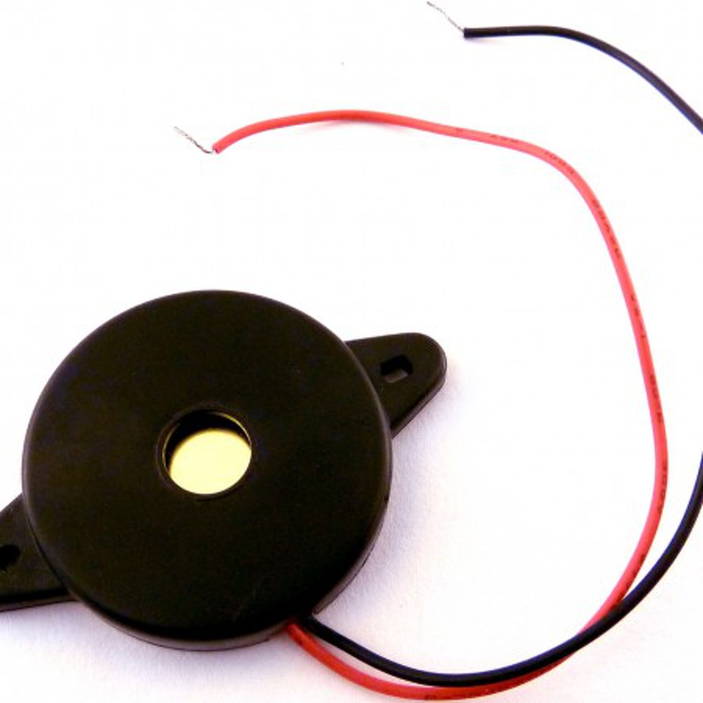

(#) zsolt58 válasza proli007 hozzászólására (») Szept 19, 2016 /
Ilyen piezorol van szó.
Én csak egy egyszerü kondenzátorra gondoltam amiről majd a piezo fog szolni.
(#) proli007 válasza zsolt58 hozzászólására (») Szept 19, 2016 / 1
Oké, ehhez nem kell nagy hangerő, mert szétmegy..
Például így. De nem fog 10 másodpercig szólni. (És "nyikorogni fog".) De ez már rég nem az astabil multiról szól..
A változó tápfeszültségre változik a hangmagassága. Nem fog szólni mind kétszer 5 másodpercig, mert nem lesz a kondiban annyi energia. De a lényeg, hogy a hangjából, meg tudod különböztetni hogy ki vagy be kapcsoltad. Mert gondolom ez a lényeg..

(#) proli007 válasza zsolt58 hozzászólására (») Szept 21, 2016 / 1
Jó lesz a 33mH is. A cél, hogy a piezo és az induktivitás rezonanciáján menjen az oscillátor. Mert akkor lesz a legnagyobb hangerő. Jó ha ez, kb. 3kHz környékére esik, mert ott a fül elég érzékeny is.
