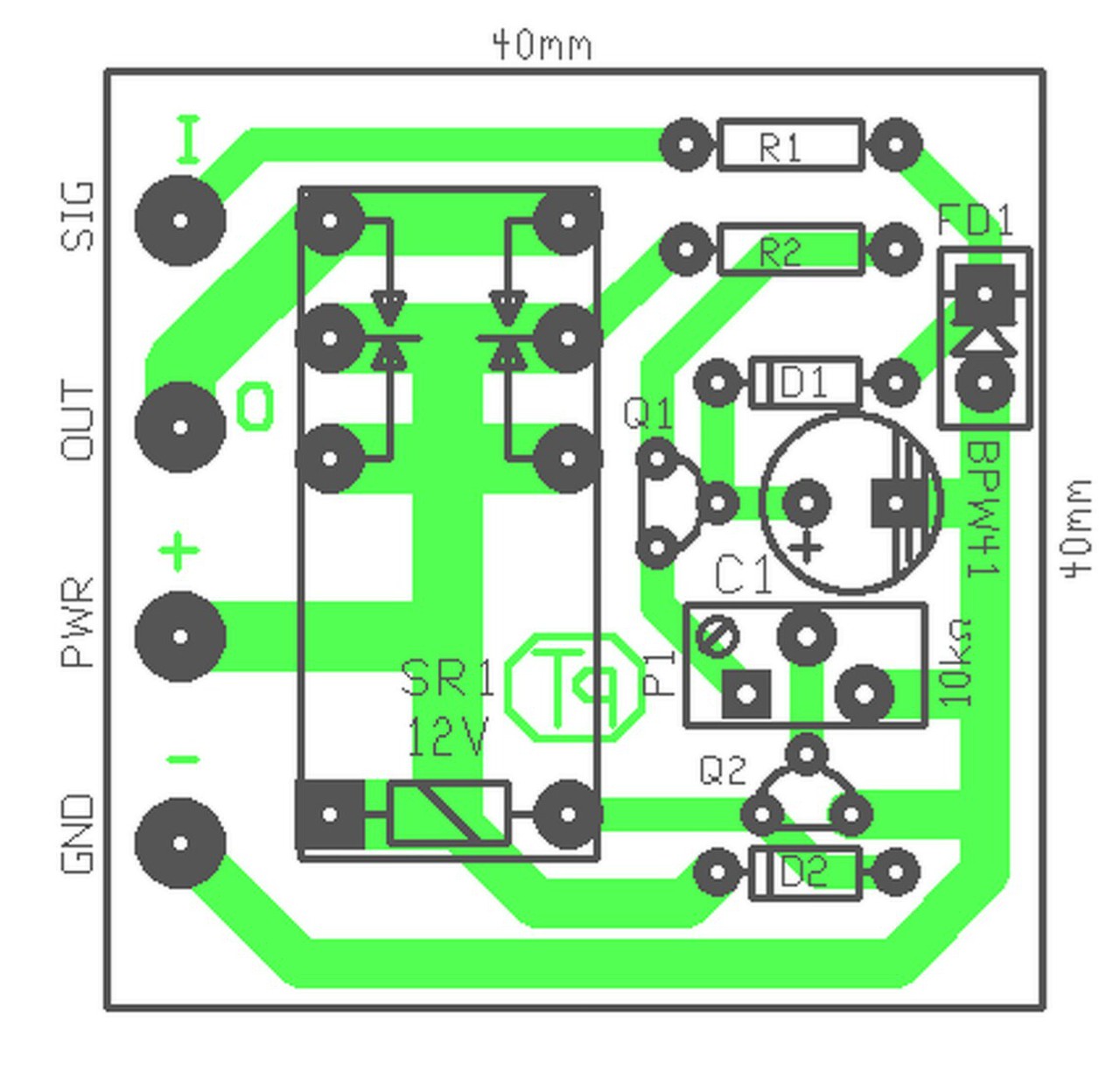

Valami gubanc van, mert mindegy ,hogy van benne foto dióda vagy sem. Röviden: megépítettem és teszteltem ,majd utána kérdezetm a foto diódáról. Szóval kivettem a dobozból és úgy is ugyan úgy kapcsol majd kivettem a BPW t és úgyan úgy működik tovább. Beleraktam a L-53 P3C at és ott sem történt válltozás. A kimenetre kötöttem egy ledet és ha a signalt hozzáérintem a +12v hoz egy pillanatr akkor kattan a relé a 10k pot. al beállítottam ,hogy 30mp. ig világítson. Mi lehet a probléma?
(#) proli007 válasza Timkov hozzászólására (») Jan 24, 2017 /
Meg kell mérni. Ha fix feszültséget adsz a "SIG" bemenetre, és mérsz a fototranyón, akkor sötétben 12V körül kell mérni, világosban pedig 0V-környékén. Feltéve hogy jól van a fototranyó vagy a fotodióda az áramkörben. Mert világosban az R1 áramát lehúzza az FD1..
(#) Timkov válasza proli007 hozzászólására (») Jan 24, 2017 /
A mellékelt rajz alapján készítettem. Meg fogom holnap mérni!
Oké! A leírás alapján jól működik, csak a fototranyó nem húzza le az "indító feszültséget". Vagy nem jól van bekötve és meg kell fordítani a két lábát, vagy nincs elég fény.
(#) Timkov hozzászólása Jan 24, 2017 /
Most látom hogy az R1 ami 47k ott csak 42k ellenállást tettem. Okozhat gondot?
(#) proli007 válasza Timkov hozzászólására (») Jan 25, 2017 /
Hogy 47k vagy 42k az nem lehet gond. De ha mondjuk 42ohm, akkor nem fog működni. Meg kellene mérni, ténylegesen "mennyi az annyi"..
(#) Timkov válasza proli007 hozzászólására (») Jan 27, 2017 /
Helló! Valami a foto diódával lehetett, mert vettem egy újat és azzal tökéletesen működik!

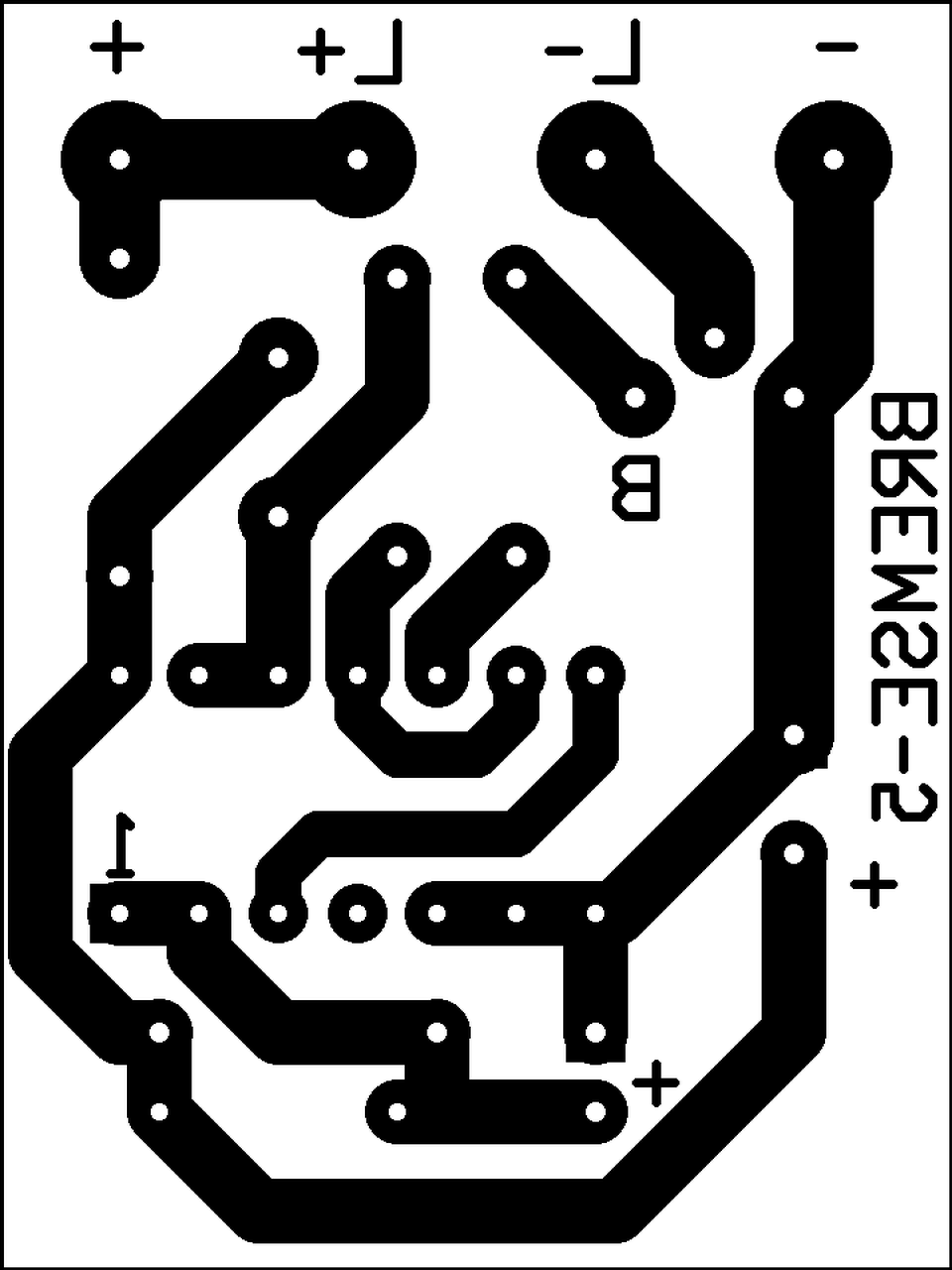

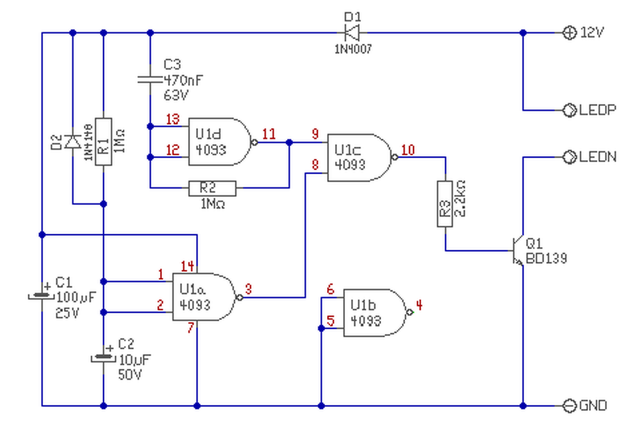

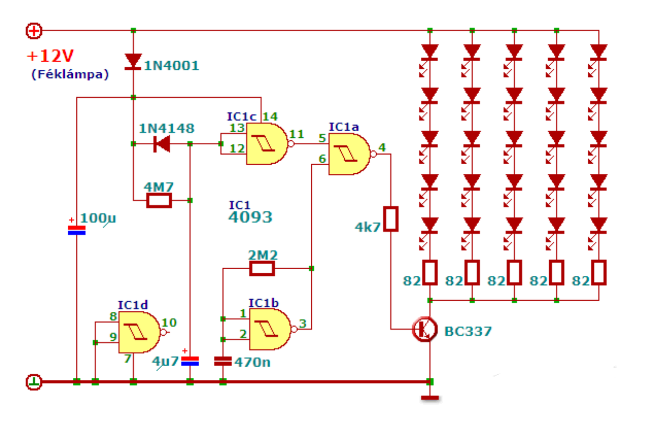

Helló! Azt szeretném megkérdezni, hogy lennél e szíves megrajzolni nekem a mellékelt kapcsolás? Hálás köszönetem!
(#) rascal válasza Timkov hozzászólására (») Jan 27, 2017 /
Szia! Az előző pár oldalon láttál már pár példát, szerintem próbáld meg te is a tervezést. Ehhez még program sem kell, kockás papíron meg lehet csinálni. A papír közepére rajzold be az IC-t és utána a többi hozzá kapcsolódó alkatrészt rendezd köré. Ha a tervet megmutatod, akkor megnézzük, hogy hogyan sikerült. A ledek fizikai elhelyezéséről nem is írtál semmit. pl. így lennének téglalapban, vagy egy hosszú sorban stb.

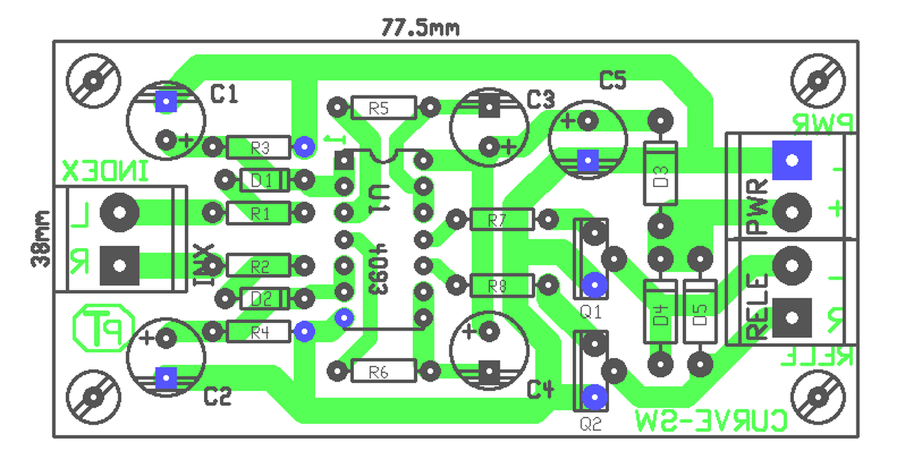

(#) Timkov válasza rascal hozzászólására (») Jan 28, 2017 /
Helló. Próbálkozom de nem igazán megy sprint layout-ban töltöttem le. A ledek 2 sorban lennének.
(#) rascal válasza Timkov hozzászólására (») Jan 28, 2017 /
Nekem nincs sprint layoutom, ezért sajnos nem tudom a mellékletet megnyitni. Biztos lehet valahogy exportálni képbe, vagy pdf-be.
Magyon jó kis program és magyarosították is. Ha gondolod belinkelem neked! Vissza térve a rajzra hááát nem igazán jutottam semmire az nem tudom összekötni az ichez az alkatrészeket.
(#) proli007 válasza Timkov hozzászólására (») Jan 28, 2017 / 1
Hello! Áramkört mindig felülnézetből tervezünk. Az IC 1-es lába meg van jelölve, Te a tükörképér tervezted volna. Én az ütemadót némi módosítással megrajzoltam, A Led-eket majd hozzárakod, ahogy szeretnéd. De célszerű nem egy kis tranyót bele tenni, mert nem tudom mekkora lesz a Led-ek árama. Előtét ellenállást ki kell a Led-ekhez számolni.
Egyébként egy kapuáramkör bemenete ekvivalens, vagy is felcserélhető. Mint ahogy a négy kapuáramkör is felcserélhető (de összetartozó be és kimenetek persze nem) a tokban. Gyakorolni kell..
Rascal-nak egyébként igaza van, ez egy fórum, ahol a tudásod növelheted segítséggel, de nem egy "rendelő intézet"..
A hozzászólás módosítva: Jan 28, 2017
(#) Timkov válasza proli007 hozzászólására (») Jan 28, 2017 /
Köszönöm szépen! Gyakorolni fogok! Meg akarom tanulni!
(#) rascal válasza Timkov hozzászólására (») Jan 28, 2017 / 1
Köszönöm, de másik programot használok. Technikai (program kezelési) gondod van, vagy magába az áramkörbe gabalyodtál bele? Előbbire van téma Bővebben: Link, és annak a tetején a sárga boxban egy leírás. Utóbbira meg csak annyit, hogy nem kell elsőre szépnek is lennie. Csinálj valamit, nem baj ha kusza, aztán optimalizálgasd az elrendezést és a vezetősávokat.

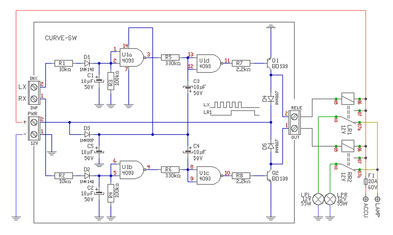

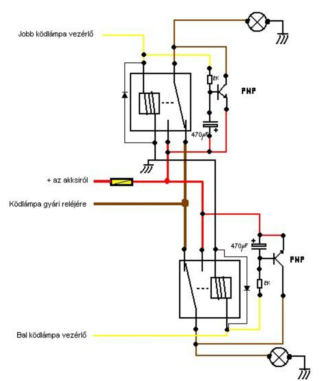

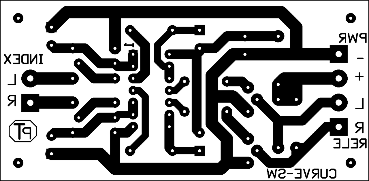

Helló! Szeretnék segítséget kérni a ködlámpa kanyarkövetö funkcióval megépítéséhez! Röviden a működéséröl, azt szeretném elérni, hogy a 3. Index jelre kapcsoljonbe a ködlámpa az adott oldalon, majd a jel végén még kb. 4mp világítson utána kikapcsoljon. Találtam erről cikket itt de régiek és valószínű, hogy ott már senki se foglalkozik a témával. Több rajzot is találtam és mellékelem is. Szerinten egy 555 időzítővel meg lehetne oldani a kapcsolás meg egy relével. Az is jó lenne ha elhalványodna kikapcsláskor ezt gondolm egy kondenzátorral lehetne szabályozni. Előre is köszönöm!
(#) Timkov válasza Timkov hozzászólására (») Jan 31, 2017 1 /
Azt elfelejtettem ide írni, hogy elősször is abban kérnék segítséget, hogy ezek a rajzok használhatóak e ha igen megrajzolom és utána egy ellenőrzést szereznék kérni!

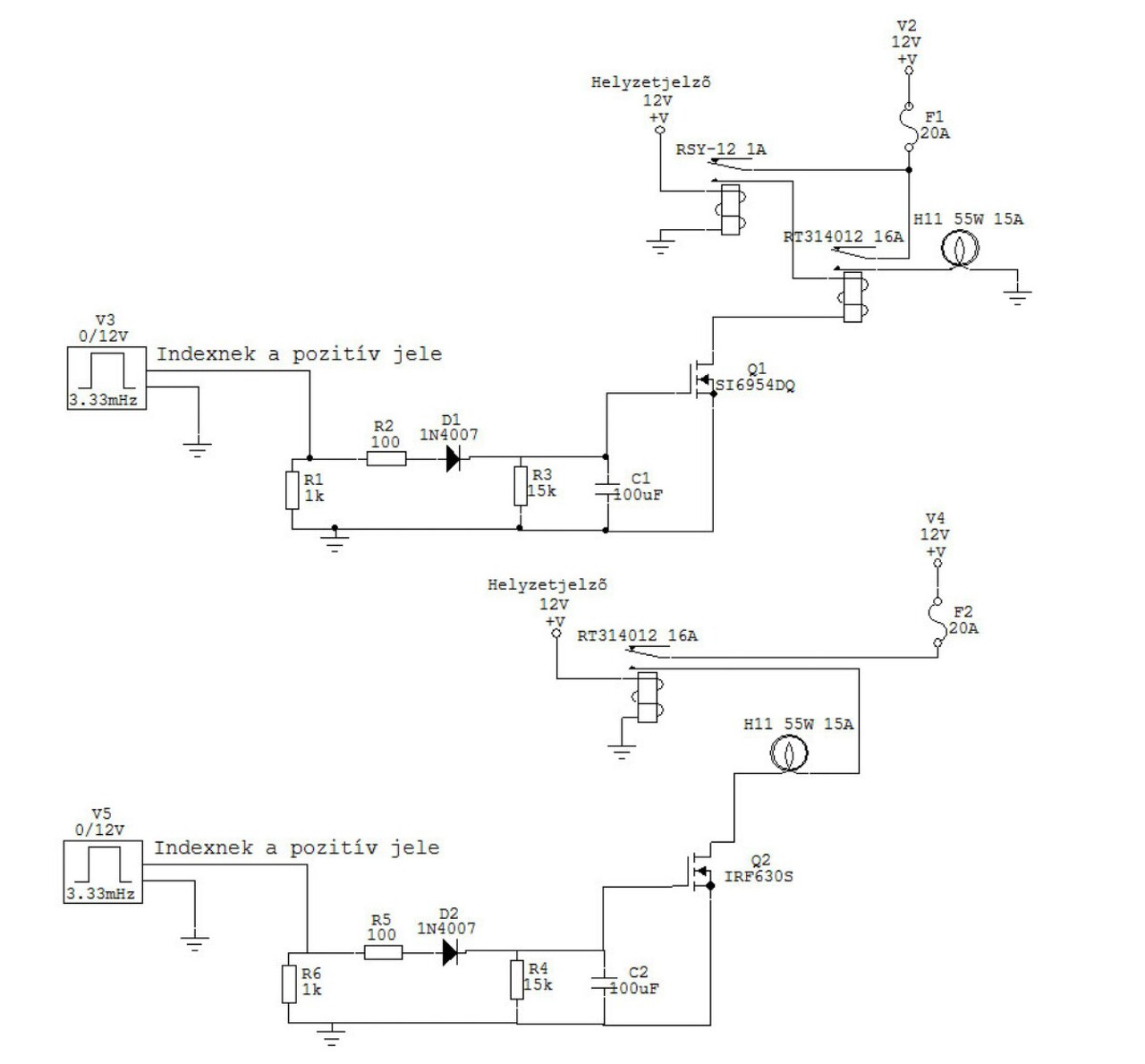

(#) proli007 válasza Timkov hozzászólására (») Jan 31, 2017 1 / 2
Hello! Megrajzoltam, hogy az igényeidnek megfelelően hogyan lehet ezt megoldani.
Ha azt szeretnéd, hogy csak akkor világítson jobbra-balra a ködlámpa ha a helyzetjelző fel van kapcsolva, akkor a PWR csatlakozóra a +12V-ot nem a reléktől, hanem a helyzetjelzőről kell megadni. AZ INX csatlakozóra jön az index lámpákról a jel.
