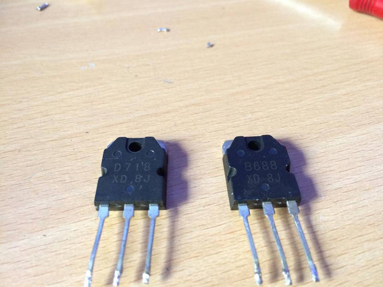

(#) Pola0520 hozzászólása Aug 21, 2015 /

(#) GeorgeAudio válasza Pola0520 hozzászólására (») Aug 21, 2015 /
Szia! Itt a tranzisztor adatlapja. Amúgy TIP35C-TIP36C vagy BD249C-BD250C, de én a tip-et ajánlanám! Kevesebb belőle a hamisítvány!

(#) steelbird válasza Pola0520 hozzászólására (») Aug 21, 2015 /
Itt tudsz ilyen tranzisztor párt venni.

(#) Inhouse válasza Pola0520 hozzászólására (») Aug 22, 2015 /
Hogy legközelebb megtaláld majd a hasonlókat, elé kell tenni, hogy "2S", tehát 2SD718 és 2SB688 az eredeti páros.

(#) Pola0520 hozzászólása Aug 29, 2015 /
Sziasztok. Kicseréltek a tranzisztorokat de az erősítő jobb oldala még mindig néma. Más baja tuti nem volt mert átraktam próbaképp a másik oldalról a végfokokat és azzal szólt. Mi lehet a baj?
(#) Pola0520 válasza Pola0520 hozzászólására (») Aug 29, 2015 /
Meg oldódott, forrasztással volt a gond.
