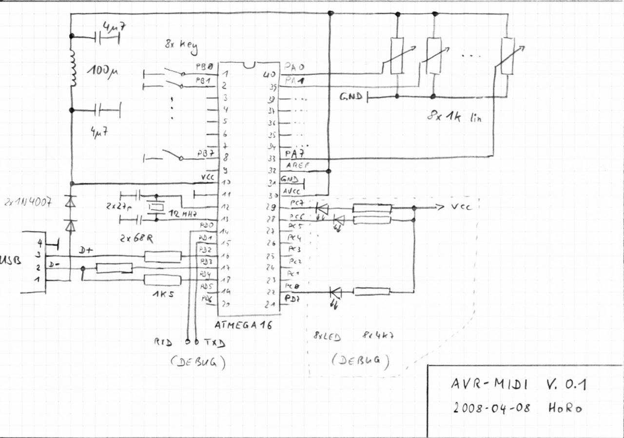

Egy USB-midi controllert építenék.(Erről az oldalról)
A bal képen lévő áramkört építeném ami a jobb oldali-nak a debug része nélkül épűl fel.

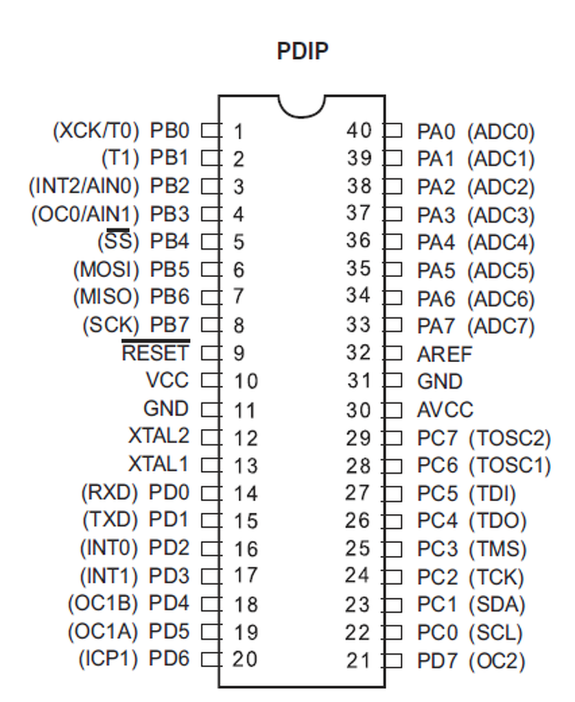

A kérdésem:
Mivel a debug része nem érdekel, (nem is értek hozzá) meg lehet oldani hogy azok a portok is fel legyenek használva, mondjuk potméterekhez?(persze a programban átírva)
Köszi előre is. Szép napot.
(#) kapu48 válasza mucsa hozzászólására (») Jan 27, 2015 / 2
Nem!
Sajnos ADC csak az PORT.A van kiépítve.
A többi portok csak digitális I/O ként használhatók.

(#) mucsa válasza kapu48 hozzászólására (») Jan 27, 2015 /
Értem és köszi.
Sajnos ez a belépő projektem AVR-rel, és esélyem sem lenne olyanra felprogramozni hogy kezeljen matrixokat, vagy bővítőket. Sőt a kapcsoláshoz is biztos lennének kérdéseim.(talán évek múlva).
Akkor a Port C-t, ha úgy állítom be mint a port B-t(Ctrl+C meg Ctrl +V majdnem) akkor oda rakhatok gombokat, igaz?
Látom, erről a projectről van szó:
MIDI vezérlő AVR-el (V-USB-MIDI)
Igen a PORTC még szabad.
Tehetsz rá gombokat.
A programot kevéssel kel bővíteni, ebben még itt is segítünk.
2 jó tanács a gombokkal párhuzamosan rakjál 100n kerámia kondikat.
Ez csökkenti a Prelezést!
És a VCC – GND közé is kel a 100n kerámia! (Ezeket a kezdők szeretik le spórolni!)
És az eredeti kapcsoláson levő 4,7µF 100uH 4,7µF AVCC – AREF Szűrést is beépíteném.
A hozzászólás módosítva: Jan 27, 2015

(#) kapu48 válasza mucsa hozzászólására (») Jan 28, 2015 / 1
Ne viccelj már!
Meg akarod duplázni a párhuzamosan kapcsolt Pot méterek számát!
És azt 370mA –rel akarod meghajtani?
Akkor inkább felejtsd el a tekercset a szűrőkörből!
Első Játéknak jó lesz, még az sem biztos, hogy az USB-s táplálás bírni fogja?
Milyen Potikat vettél 1K? Ha párhuzamosan 1K/16db=0.062K + AVR =??A
(#) mucsa válasza kapu48 hozzászólására (») Jan 29, 2015 /
Hoppácska. Erre nem gondoltam. Jaj de jó hogy szóltál előre.
Tehát akkor a gomb/potira ne rakjak semmit, és az Aref,VCC, avcc körre sem, ha jól értem.
Végülis ezek nélkül is működőképesnek írták akik megépítették.
Potikat még nem vettem, de 1K-ra gondoltam. Köszi.
(#) kapu48 válasza mucsa hozzászólására (») Jan 29, 2015 / 1
Ha bele törődsz a kb. 10%-os ADC mérés hibahatárba akkor ne szenvedj szűréssel!
(Tulajdonképpen csak rontanál a tápfesz stabilitásán azokkal a kicsi 370mA-es tekercsekkel!)
