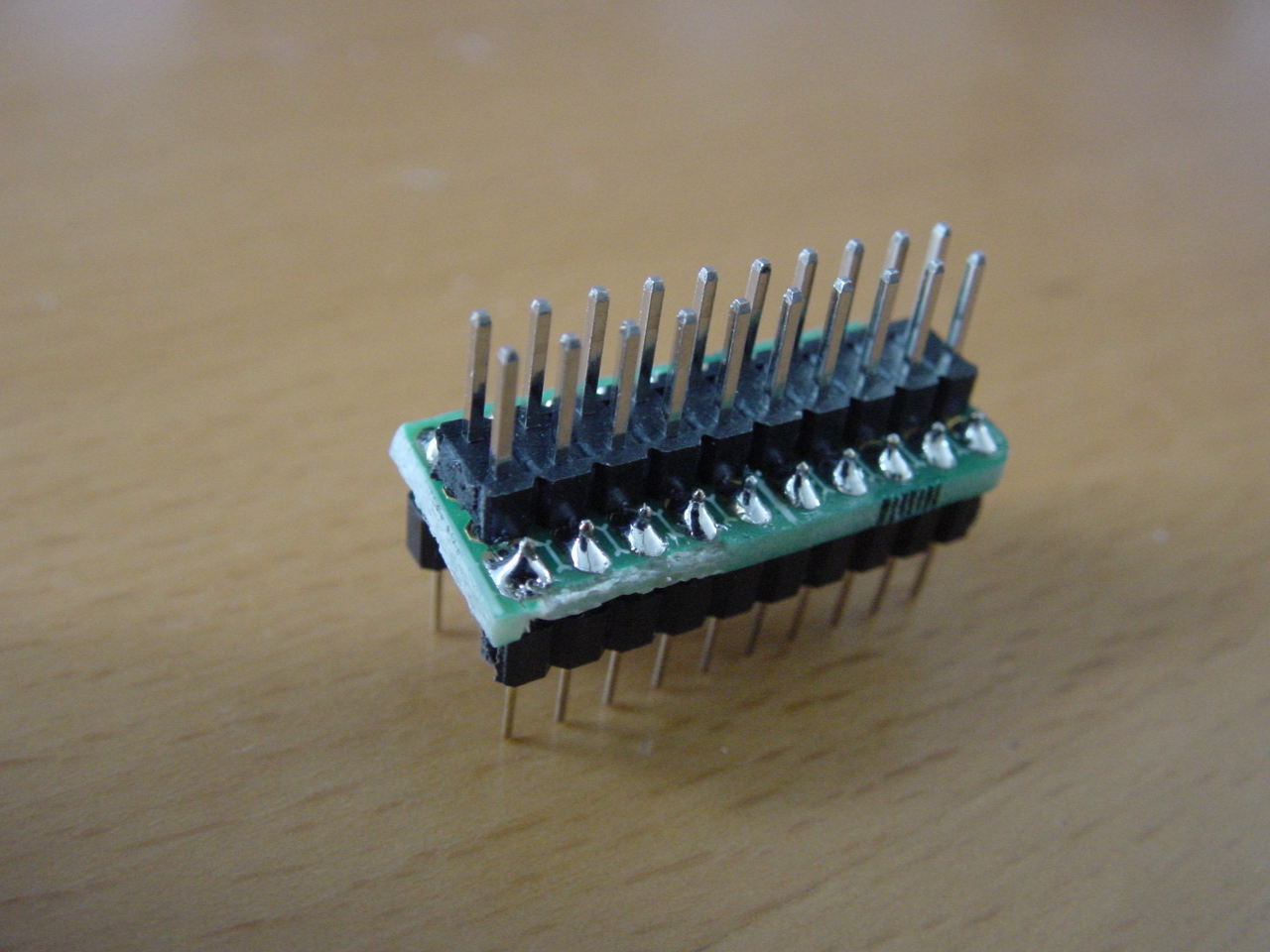

(#) csabeszq válasza Sipy hozzászólására (») Aug 28, 2015 /
Vegyél egy breadboard-ot. Látni is rossz, hogy DIP IC-k lábaira forrasztgatsz mindent. Se nyák, se semmi.
http://www.hestore.hu/prod_10028527.html - breadboard
http://www.hestore.hu/prod_10028526.html - kábelek hozzá
Ezután megveszel egy próbanyákot:
http://www.hestore.hu/prod_10031793.html - próbanyák szaggatott forrsávval
http://www.hestore.hu/prod_10000912.html - szalagkábel csatlakozó
http://www.hestore.hu/prod_10026161.html - tüskesor
Szóval kivágsz a próbanyákból egy darabot a csatlakozónak. Ráforrasztod a csatlakozót, mellé a tüskesort. Bedugod a breadboard-ba az IC-t, a csatlakozódat, a vezetékekkel kialakítod az áramkört a LED és az ellenállás segítségével.
Ilyen lehetetlen körülmények között nem lehet rendesen dolgozni.
A hozzászólás módosítva: Aug 28, 2015
(#) Sipy válasza csabeszq hozzászólására (») Aug 28, 2015 /
Azt mondod gond lehet hogy így kötöttem be? Már megvan tervezve a panel a programozóhoz csak még mielőtt megépítem ki akartam próbálni hogy elsőre jó legyen. Az a breadboard jó viszont, tesztelni fogok venni. Bekötve jól van szerinted?
Ha képes a bascom hozzá kapcsolódni, akkor nagy baj nincs, jól van összedugva.
Igazából azt szerettem volna megírni, hogy ha előre akarsz haladni, akkor ilyen körülmények között nem fogsz.
Én a fenti hozzászólásomba rakott csatlakozók millióit gyártom le. Potméterekből is van vagy 5. Bedugod a breadboard-ba, bekötöd, utána meg csavargatod. Ha nem jó a kapcsolás, átvariálod a vezetékeket. De nyomógombos NYÁK-om is van.
Olyan ez, mint a LEGO. Legyártod az egyes elemeket, bedugod a breadboard-ba és összekötöd a vezetékeket kész kábelek segítségével. Nem csupaszolsz, nem vágsz, kiszeded a neked tetsző színű kábelt a csomagból és azzal kötöd össze.

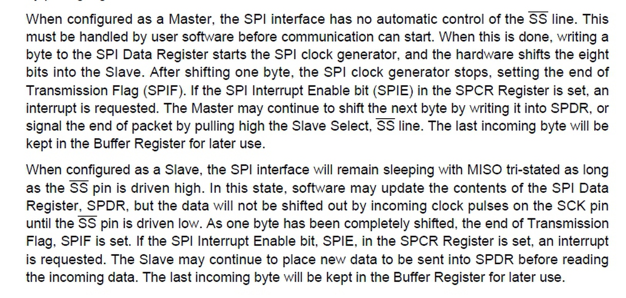

Sziasztok! Ha SPI-n kommunikálok egy eszközzel mindegy az AVR melyik portjával választom ki (CS) vagy kötelező az SS lábat használni?
(#) Kovidivi válasza zsozsoX hozzászólására (») Aug 28, 2015 /
Atmega328-nál pl. így működik: Adatlap, 167. oldal. De fel is töltöm neked, hogy keresned se kelljen.
Még egy segítség: Mit csinálsz, ha két SPI eszközöd van, amikkel külön-külön kell kommunikálni?

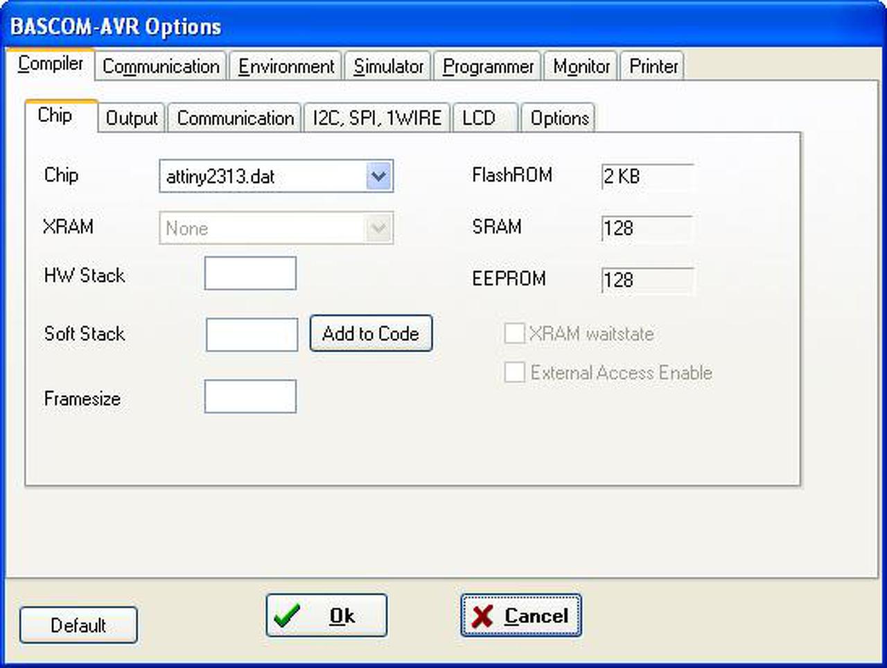

(#) Sipy hozzászólása Aug 30, 2015 /
Na remélem semmit se felejtek ki. Igen, a led és az ellenállás jó, polaritásra is. Csak úgy 500 ms várakozási időt adtam neki. A reset lábat próbáltam Vcc-re húzni én is meg utána még GND-re is de az is hiába volt, nem történt semmi sem.
Szerintem a bascom jól látja a kontrollert mert ha másikat állítok be akkor rögtön hibát jelez. Azt a képet a bascomról azért töltöttem fel hogy hátha valaki nálam tapasztaltabb ember hibát fedez fel benne. Én úgy értelmeztem hogy a program beletöltődött a kontrollerbe, viszont amikor ellenőriztetni akartam akkor már hibát jelzett. Mivel az eredeti tervhez nincs meg még minden ezért most megterveztem egy nyákot amivel csak ezt az egy fajta avr-t tudom programozni, aztán majd ehhez csinálok modulszerűen a többihez is. Sajnos legyártani ma már nem tudom mert délutános vagyok de talán holnap.
(#) pont válasza Sipy hozzászólására (») Aug 31, 2015 /
Akkor, valami a bascom beállításaiban van elkeveredve. Ezért kell a regfile, azt is bele kell fordíttatni. Próbáld lefordítani hozzá regfile 2313-al is meg 2313A-val is, aztán beíratás. Minden változtatás után újra fordíttatni, beírni. Működnie kell. Gondolom a fuse bitek nem lettek variálva... Használd az Add to code-t $hwstack=$swstack=$framesize= ezeket ki lehet törölni.
