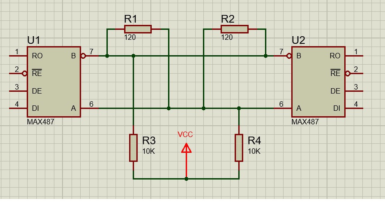

(#) szdani hozzászólása Aug 27, 2015 /
Tovább akartam fejleszteni, hogy 2 kontrollert kötök össze RS485-ös buszra. Úgy már nem megy át adat. Csak a küldés engedélyező lábát vezérlem, a fogadás az állandó. 115200 BAUDRATE és
MAX 487 és kb. 20cm vezeték. Mit ronthattam el?
A hozzászólás módosítva: Aug 27, 2015

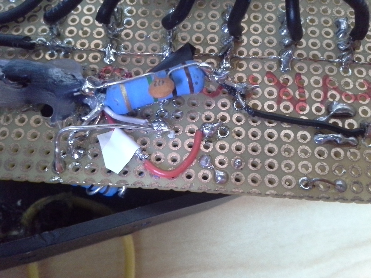

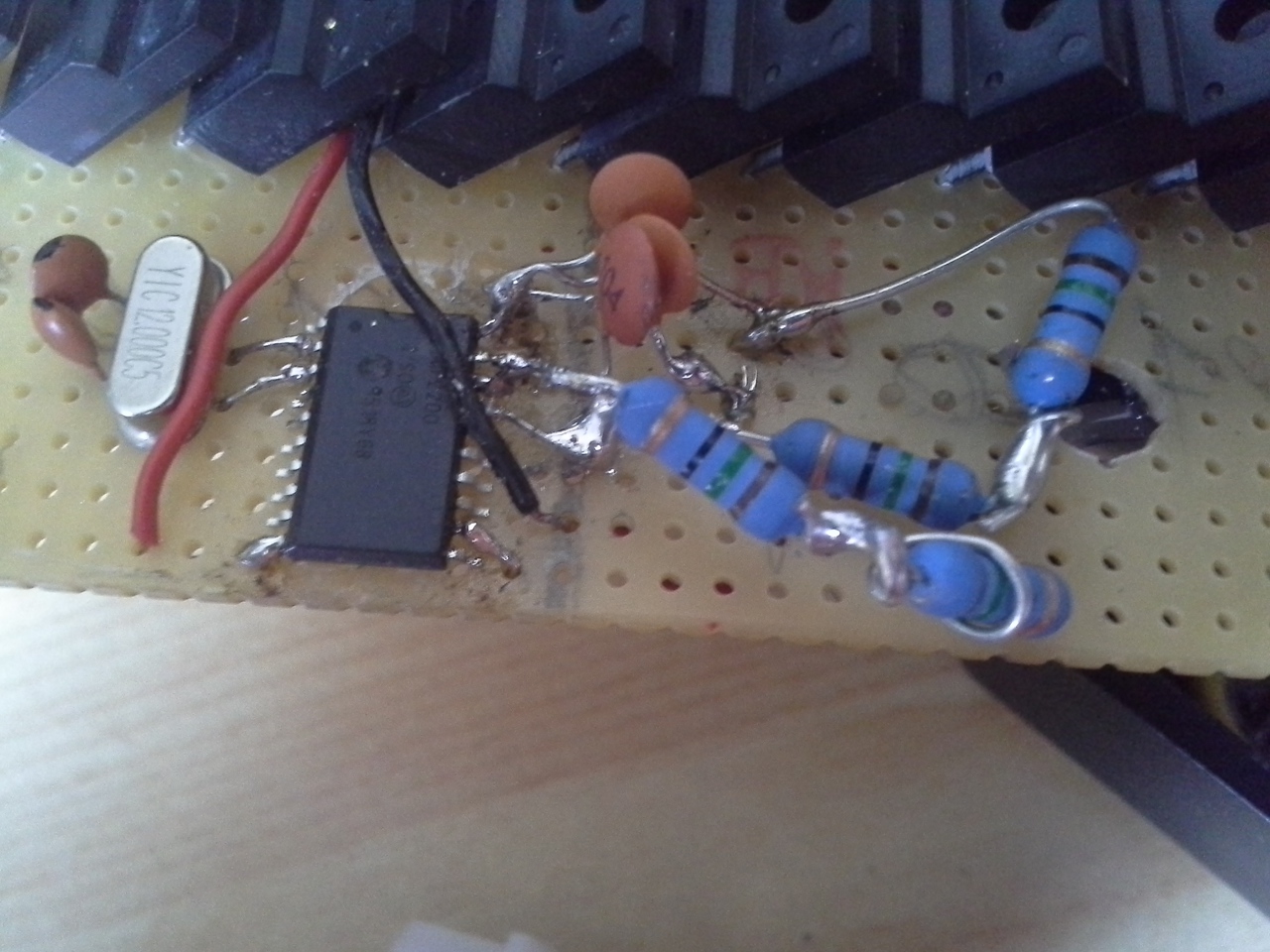

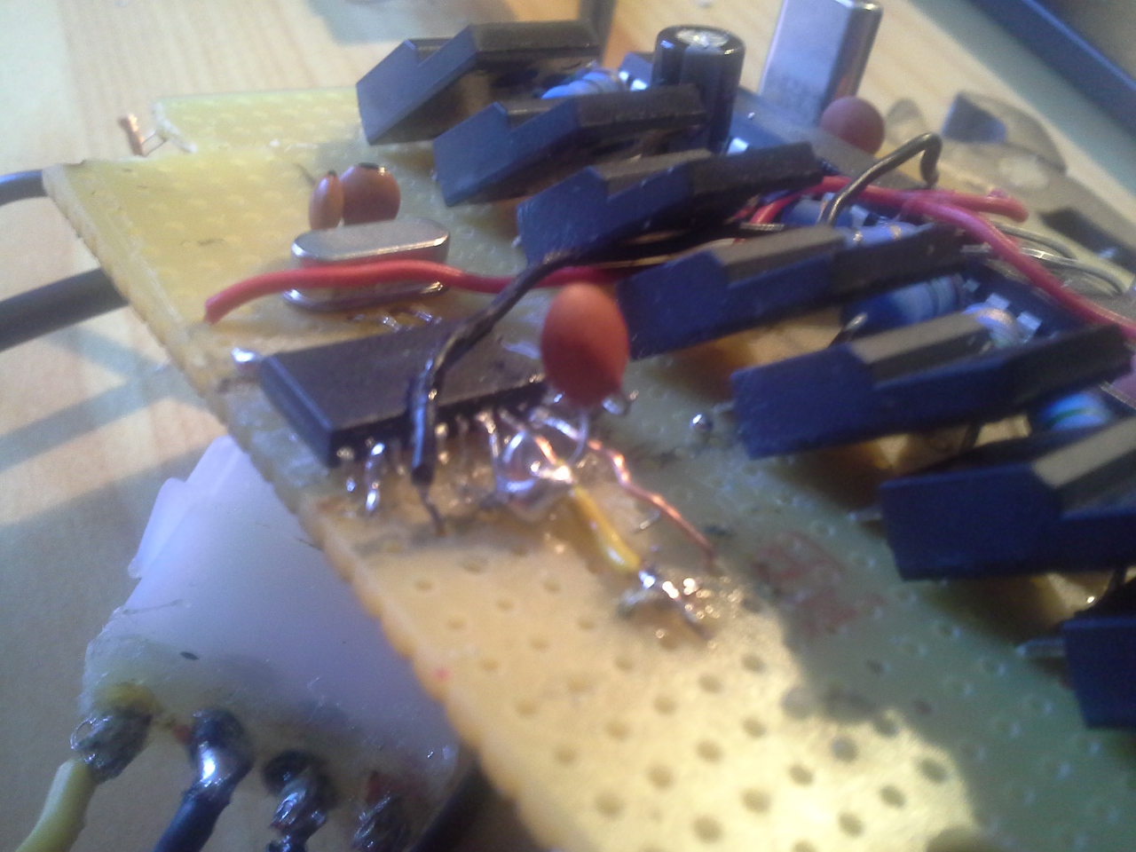

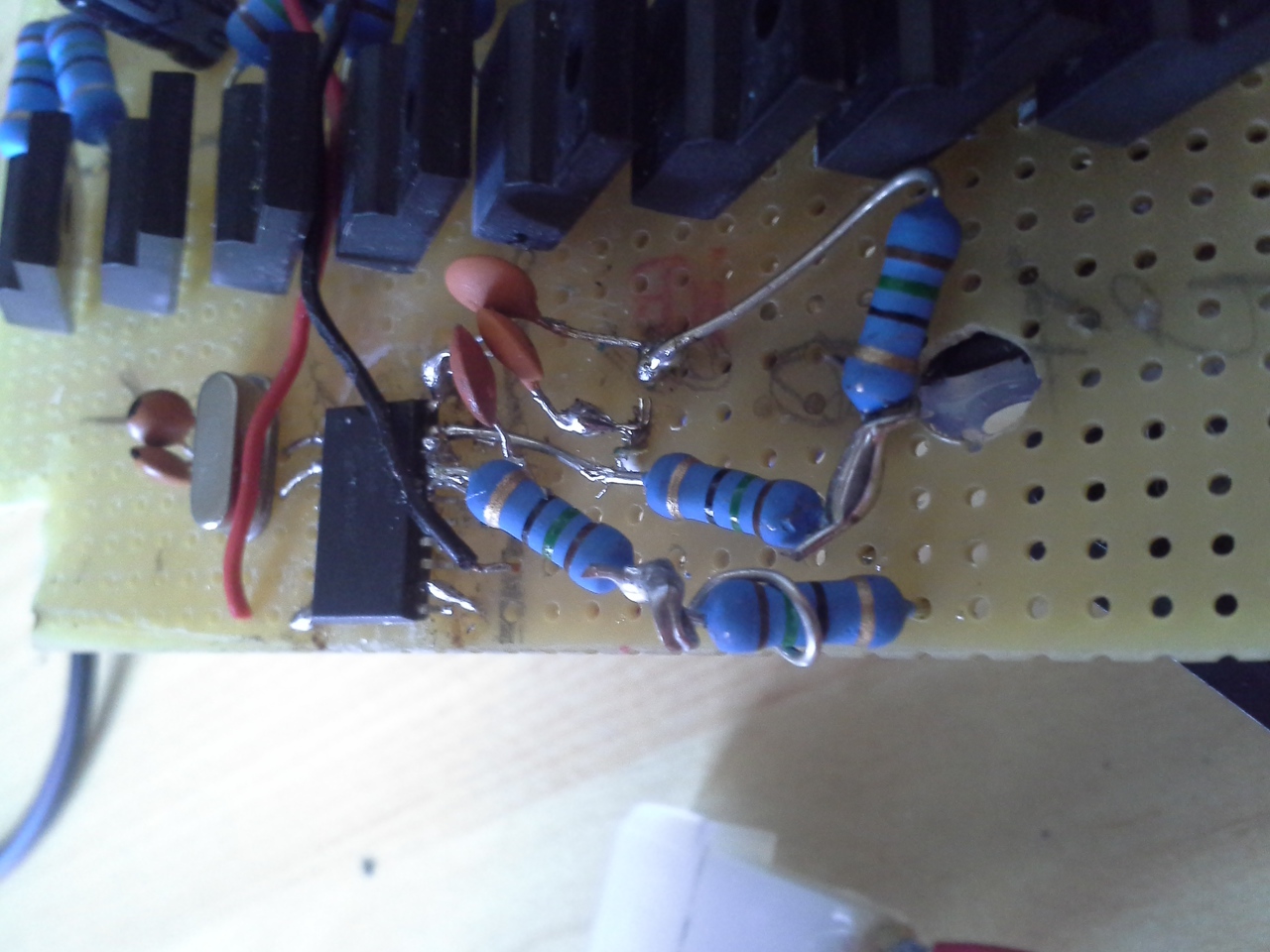

(#) Gj válasza csatti2 hozzászólására (») Aug 27, 2015 /
A ferriten kívül mindent megcsináltam, de így is csak 10-15 percig bírja.
Mit lehet még tenni vele?
Az 50pF-os kondik a 27Ohm-os ellenállások melyik oldalára mennek? (PC felőli, vagy az mcp2200 felőli oldal)
(#) csatti2 válasza Gj hozzászólására (») Aug 27, 2015 /
Megnéztem egy referecia áramkört a microchip oldalán, ott nem használtak ehhez az IChez külön soros ellenállást és kondikat (valószinűleg tehát ennél az IC-nél nem szükségesek).
Egyébként a te oldaladon kellenének.
Még mindig három méteres kábelt használsz? Próbáltad rövidebbel?
A ferrit a nagyfrekvenciás zajok csökkentésért felelős. Elég hasznos tud lenni.
Tudnál feltenni egy fotót az áramkörödről?
Prototípus, szóval felesleges leszólni a kinézetet, nem ilyen lesz a végső.
nem volt kis méretű ellenállásom 27Ohm-osból, csak nagydarab 5-10W-osak, így 2x2db 15Ohm-osat használtam.
A kábel kb. 3 méter, de már árnyékolt.
Ha a képből nem látszana, a "104" feliratú 100nF-es kondi a fekete és piros kábelek között van (nem a UART kábelek, hanem az USB + és - feszek között).
Hmm, ez rosszabbul néz ki mint amire számítottam. Őszintén szólva kicsit csodálkozom rajta, hogy egyáltalán működik. Ezzel semmit sem tudsz csinálni azon kívűl, hogy végre megcsinálod rendesen... Az USB egy viszonylag nagy sebességű kommunikácó (felejtsd el, hogy milyen baudrate-t használsz, azzal csak szimulálsz egy másik eszközt, az USB-hoz tényleges köze nincs), ha szkóppal megnéznéd mi lesz azokból a szép négyszögjelekből, hát meglepődnél.
Építsd át az USB részt úgy, hogy lehetőleg minnél közelebb legyen a D- és D+ csatlakozás az IC lábához. Vedd ki az ellenállásokat és kondikat a D- D+ vonalból (az árnyékolásét ne bántsd). Vagy vegyél egy kész USB-USART átalakítót, a prototípushoz elég lesz az is.

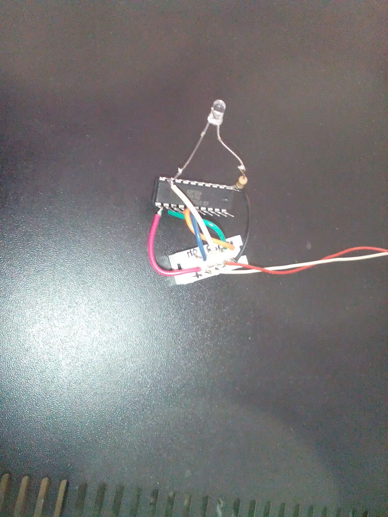

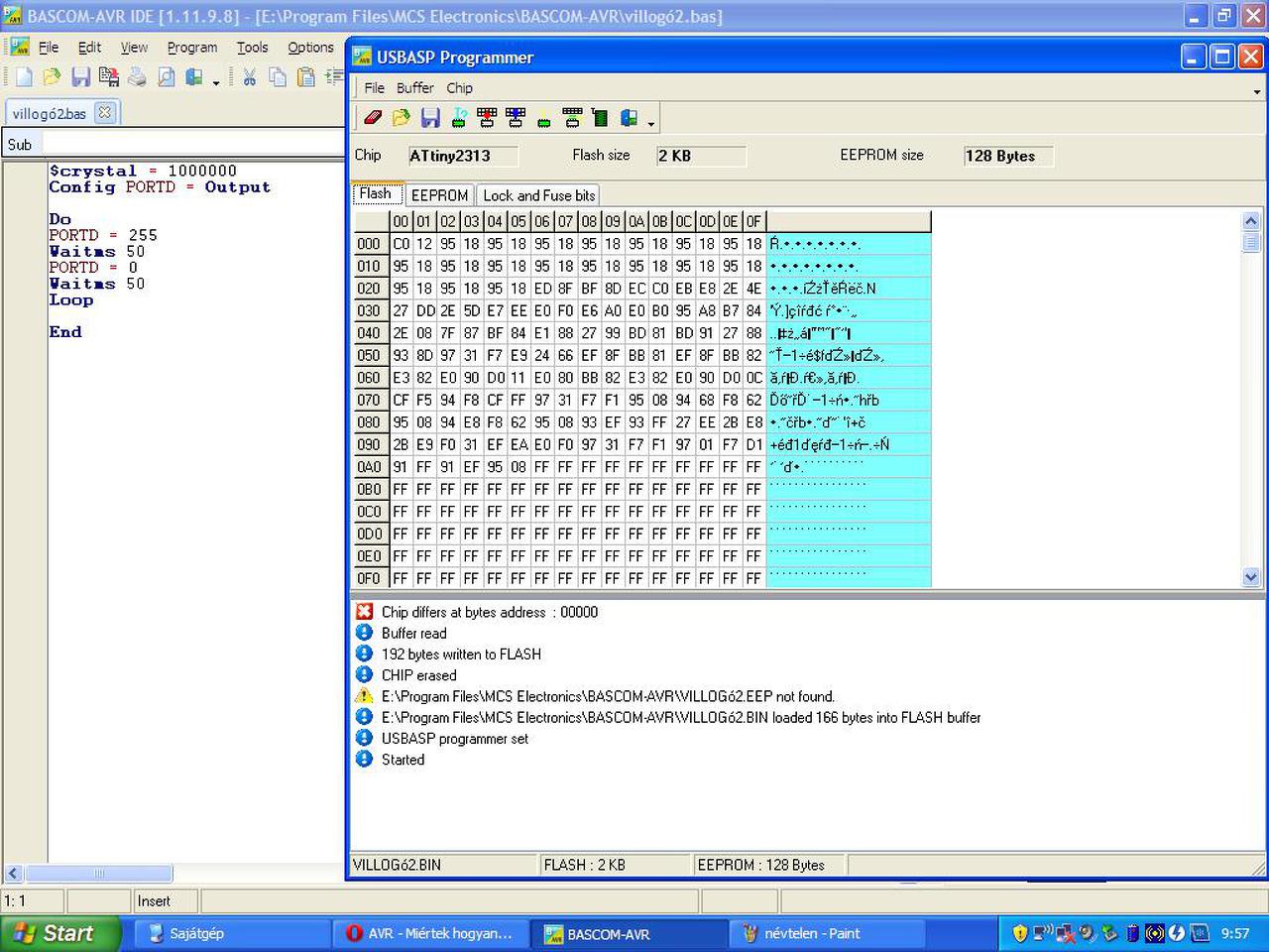

(#) Sipy hozzászólása Aug 27, 2015 /
Sziasztok, vettem egy USBasp programozót és összekötöttem egy ATtiny2313-al. Egy villogtató programmal akartam kipróbálni amit bascom alatt írtam és azzal is próbáltam beletölteni a programot de azt írta hogy nem találja a villogó.eep fájlt. Igaza van mert én sem találtam. Mit csináltam rosszul?
(#) dc001 válasza szdani hozzászólására (») Aug 27, 2015 /
"Mit ronthattam el?"
Mindkét vonalat Vcc-re húztad. Az egyiket Vcc-re a másikat GND kell húzni. Ha jól emlékszem az A-t Vcc-re a B-t pedig GND-re (de lehet, hogy fordítva). A lényeg, hogy a MAX kimenetén olyan szint legyen, ha nincs adó a buszon, mint a kontrollel soros kimenete, ha nem ad semmit.
Az RS485 úgy működik, A-B vonalon egymással ellentétes jelnek kell lennie. Hasonlóan mint az RS232-nél, ahol emlékeim szerint a 0=+12V az 1=-12V körül kellene lennie (ennél lehet alacsonyabb is). Az RS232-nél a 0V körüli érték nem értelmezett, itt pedig az A-B különbsége nem lehet 0V körül (pl.: A=5V;B=0V, akkor A-B=5V fordítva: A=0V;B=5V, akkor A-B=-5V).

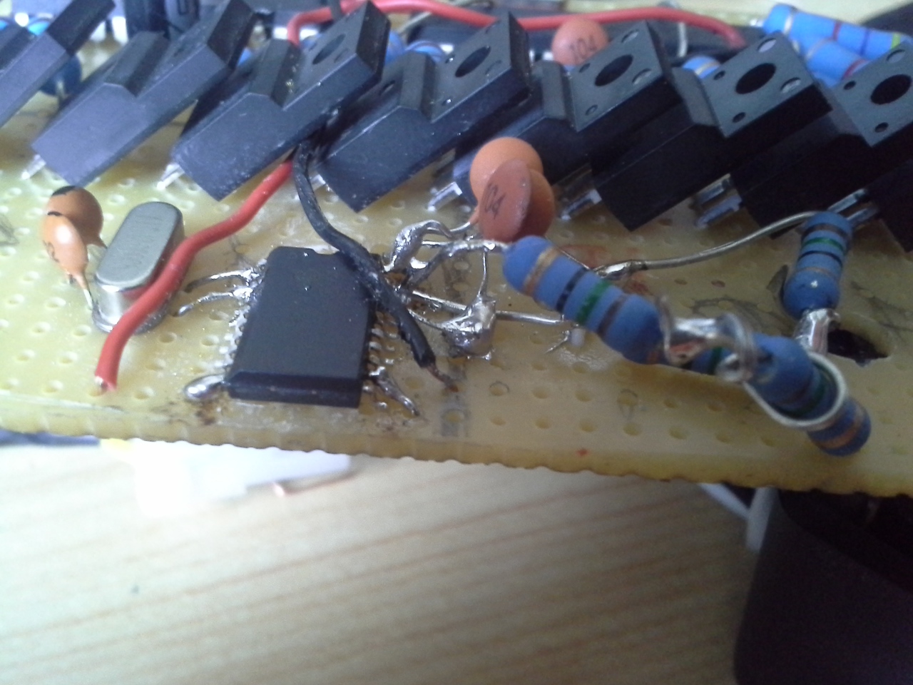

Nem bír többet így sem. Most az árnyékolást leszámítva ott tartok, ahonnan elindultam. Csatolok képeket (a hátoldalát nem változtattam).

(#) Sipy válasza Sipy hozzászólására (») Aug 27, 2015 /
Na most már alakul. 160 bytes written to FLASH. Viszont a led nem villog akkor sem ha külön tápra kötöm

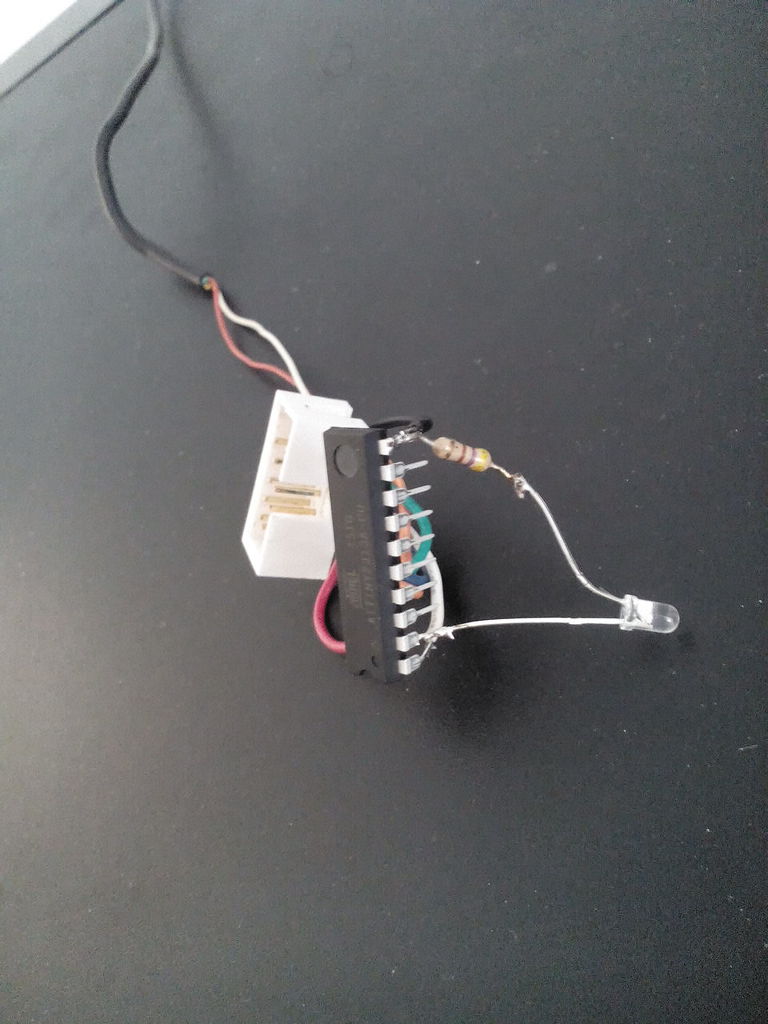

Az AVR összes lábán 1.8 és 2.4V közötti feszültség van, ez normális? A led nem villog. Kicseréltem másikra a kontrollert de ugyanaz. Lehetséges hogy mindkettő rossz? Újak mind.
(#) pont válasza Sipy hozzászólására (») Aug 27, 2015 /
Egy fényképet, az összekötésekről légy-szíves.
(#) Sipy válasza pont hozzászólására (») Aug 27, 2015 /
Fényképet sajnos nem tölti fel nekem valamiért pedig korábban is akartam. Egyedül csak az 5V táp van bekötve meg a portd.0-ra egy led soros 1K ellenállással a föld felé. Kristály sincs rajta, az talán hiba lehet de szerintem magától be kellett volna indulni a belső oszcillátornak. Vagy nem? Próbálta 10K ellenállással a reset lábát felhúzni +5V-ra is és földre is de egyikre sem reagált.
A fénykép JPG és pár száz K-s legyen. A Bascom programot feltennéd?
Megpróbálok kisebb felbontású képet mindjárt. Ha sikerült akkor a bascom programot is úgy mert telefonról írok.
A led a reset láb alatti lábra van forrasztva.
Próbálj hosszabb időzítést, hogy tudj mérni bekapcsolja e a portot. Ha a led nincs fordítva, akkor még próbáld kisebb ellenállással (470) Ohm hátha nagyobb áramú fajta.

(#) Sipy válasza pont hozzászólására (») Aug 28, 2015 /
Rendben megpróbálom, az időzítés az első programban ennyi volt nekem is. Elég hosszú vezeték van rajta csoportban, láttam hogy másnak az lehet a probléma. Lerövidítem hátha nekem is bezavar.
(#) Sipy hozzászólása Aug 28, 2015 /
Remélem sikerül már képet küldeni mert csak nem működik. Amikor megjelöltem a regfile-t akkor fel sem ismerte a kontrollert. A plusz vezeték egy usb csatlakozó, azon adok neki külső tápot.
Szerencsére engedi már.
A bascom pedig ezt írja. Először letöröltem mindent róla aztán megint beletöltöttem a programot és amikor ellenőriztem akkor hibát adott.
