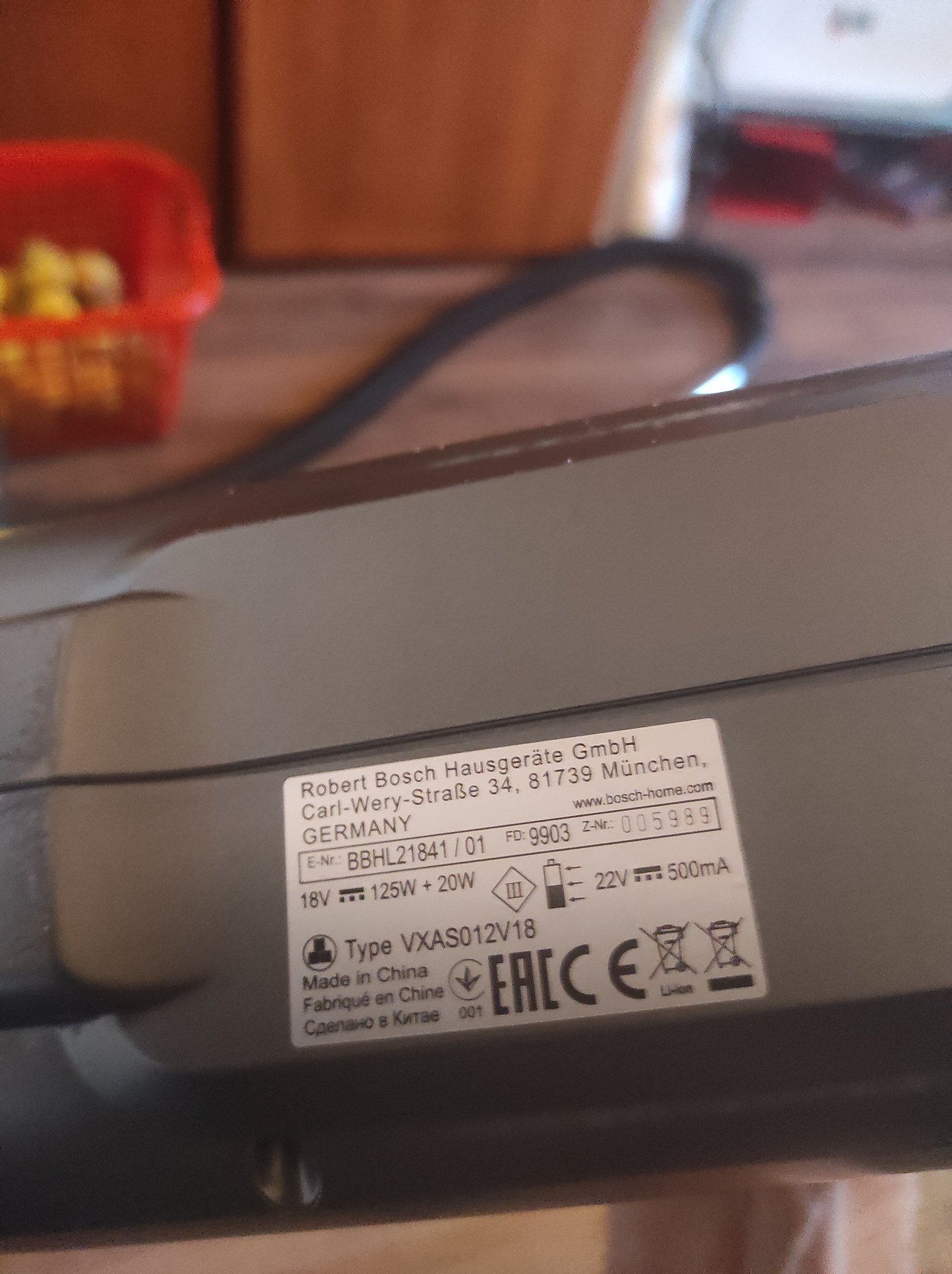

Sziasztok! Kaptam egy címben meg említett gépet
azzal hogy csináljak vele amit akarok.
Egyszóval lemondtak róla.
Én azért szeretném meg javítani, ha ez lehetséges.

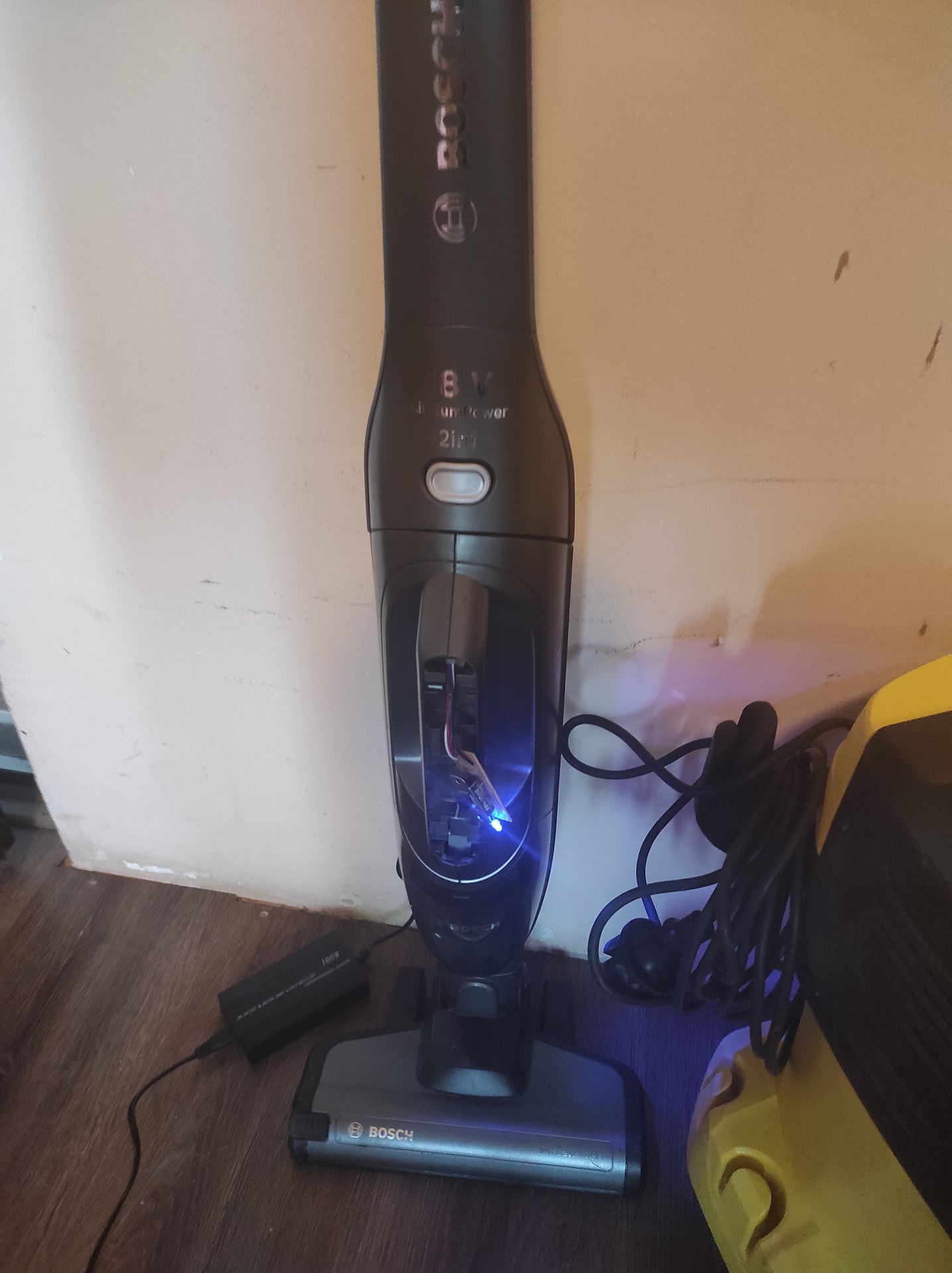

A hiba jelenség a következő, ha bekapcsolom fel váltva villog a LED vissza jelzés, piros és kék.
Amennyiben töltést kap ugyan ez a jelenség köszön vissza.
Valaki aki már csinált ilyesmit kérem világosítson fel, hogy merre is keresem a hiba okát.
Ami ismeretem van, azt fel használtam.
Magyarul nincs több ötletem.
De jó lenne ha nem kellene ki dobni.
A cellákat ki dobáltam belőle, tettem bele Lion INR 10A le adásra képes /3Ah cellákat, a gyári celláknál kicsit többet tud. Sajnos nem hozta a várt eredményt, ami azt eredményezi hogy nagyon rossz helyen keresem a hibát. Zárójelben megjegyzem német "import" cikk.
Amúgy nem is ezért vettem meg a cellákat, de ha már van akkor... Próba szekersze.....

Elsőre azt mondanám akku hiba, elérte a töltés számot, vagy mély kisülésben van, rá kell bikázni, és elkezdi tölteni, ha elérte a töltést esetleg rendelni bele új panelt, vagy után gyári akkut, ha külső tápról megindul a gép.
(#) Suba53 válasza NEO78 hozzászólására (») Okt 13, 2022 /
Ebben még szinte biztos, hogy NiCd akkuk vannak. Valószínű már elöregedtek, nem tud annyi töltést felvenni, ami a normál működéshez kell.
Valószínűleg egy bele való akku csomag árából kijön egy vadi új Li-Ion akkuval üzemelő hasonló készülék.
Ha játszani akarsz vele, kipróbálhatod külső táppal. Rengeteg régi laptop töltő adapter van 19-20V-os kimenettel, 4-6A terhelhetőséggel. Egy olyat bekötve az akkuk helyére lehet hogy beindul. ( A saját töltője valószínűleg alacsony árammal tölt, amiről a motor nem tud elindulni )

Van feszültéség az akku kimenetén? A legtöbb BMS véglegesen letilt, ha leveszed a cellákat róla, illetve ha egyszer hibásnak veszi a pakkot, akkor a cellacsere sem segít, resetelni kell, ami komplikált és legtöbbször nem is dokumentált sehol sem.
Amúgy ebben kb csak egy dc motor van, mi akadályoz meg abban, hogy rakj egy másik bmst bele és egy kapcsolóra direktbe kösd a motort?
