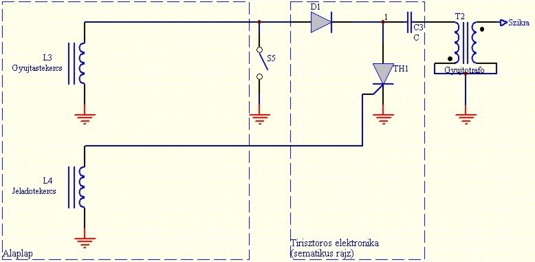

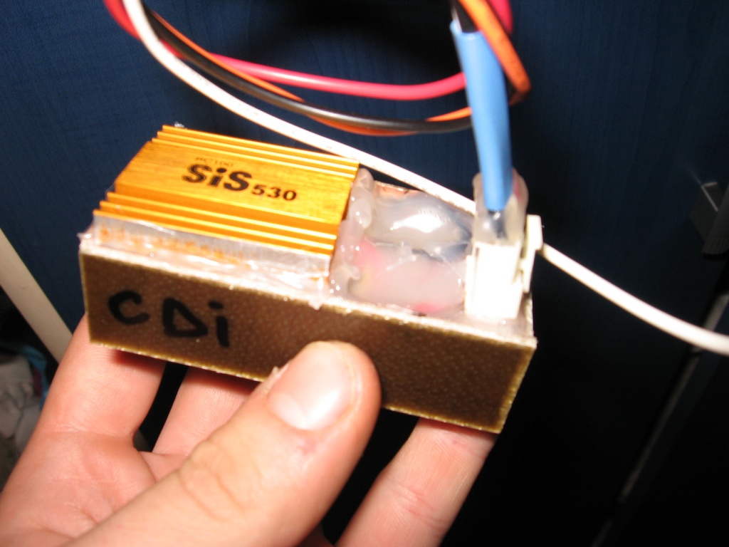

(#) viktorio333 hozzászólása Nov 22, 2012 /
hello en is epitettem a honda xl 125 osomhoz cdi gyujtast nagyon egyszeru es ep ezert kevesebb a hiba lehetoseg de ennek ellenere nagyon jol mukodik es univerzalis babettan is ki lett probalva szoval egyarant mukodik 2 es 4 utemu motoron probaljatok ki olcso es jo . esetleg tuning gyujtasnak is megteszi mert nincs benne semmi fele korlat szoval porog amig a motor engedi . jeladokent babettas gyujtas jeladot hasznaltam de barmien mas jelado is megteszi . sok szerencset a megepiteshez
alkatresz lista :
S5-leallito gomb
D1-BY299
TH1-BT152
C3-400V 1mF (folia,bipolaris)
az alkatreszeket egy kis dobozba helyeztem el a tirisztorra egy kis hutot tettem szethuzhato csatlakozo es vegul az egeszet beontottem gyantaval (gyantapisztoj feher rud megy bele) ha kihul a gyanta eleg massziv dolog es vizalo
(#) janimester válasza viktorio333 hozzászólására (») Nov 22, 2012 /
Csak ég és föld a különbség ez és az között amit én építettem ezt tegyük hozzá Ez nem szabályoz előgyújtást hanem fix.
(#) viktorio333 válasza janimester hozzászólására (») Nov 22, 2012 /
igen nem szabalyoz mivel azt a motoron levo jelado magnes mehanizmusa vegzi
nem a legkomplikaltabb de le lett tesztelve es kifogastalanul mukodik
neha az egyszerubb jobb
itt egy kem a jelado magnesrol rugok vannak benne es a centrifugalis ero hatasara allit elogyujtast

Sziasztok! Honda mtx 125mociról volna szó. A problémám az vele hogy multiméterrel mértem a jel adó tekercset , már nem emlékszem pontosan az elenálás 200óhm körüli volt. A gyújtótekercs ellenállása 2.4óhm. Cdi ből, van hozzá 2db, de egyikkel sem csinál semmit . A trafót megpróbálom megszikráztatni laposelemmel , avezeték lekötése után ami ugye a cdi-ről él, hátha trafó hibás. Nem tudok elindulni a hibakereséssel . Tud valaki segíteni ? Előre is köszönöm
(#) gabesz.mi074 válasza viktorio333 hozzászólására (») Szept 3, 2016 /
Szia ! Az általad közölt kapcsolást én egy Honda 125mtx cross gondolnám . Beépíthető?
