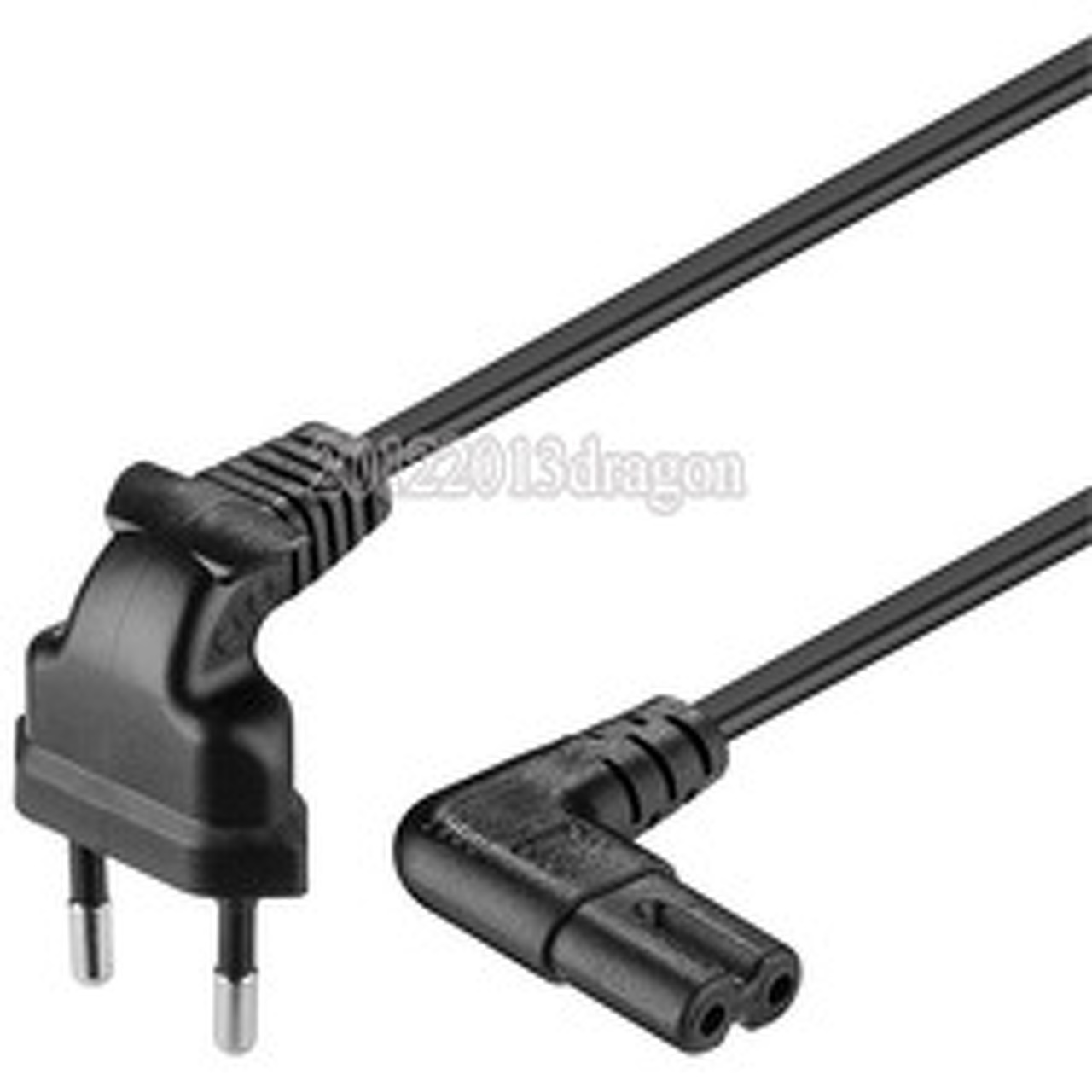

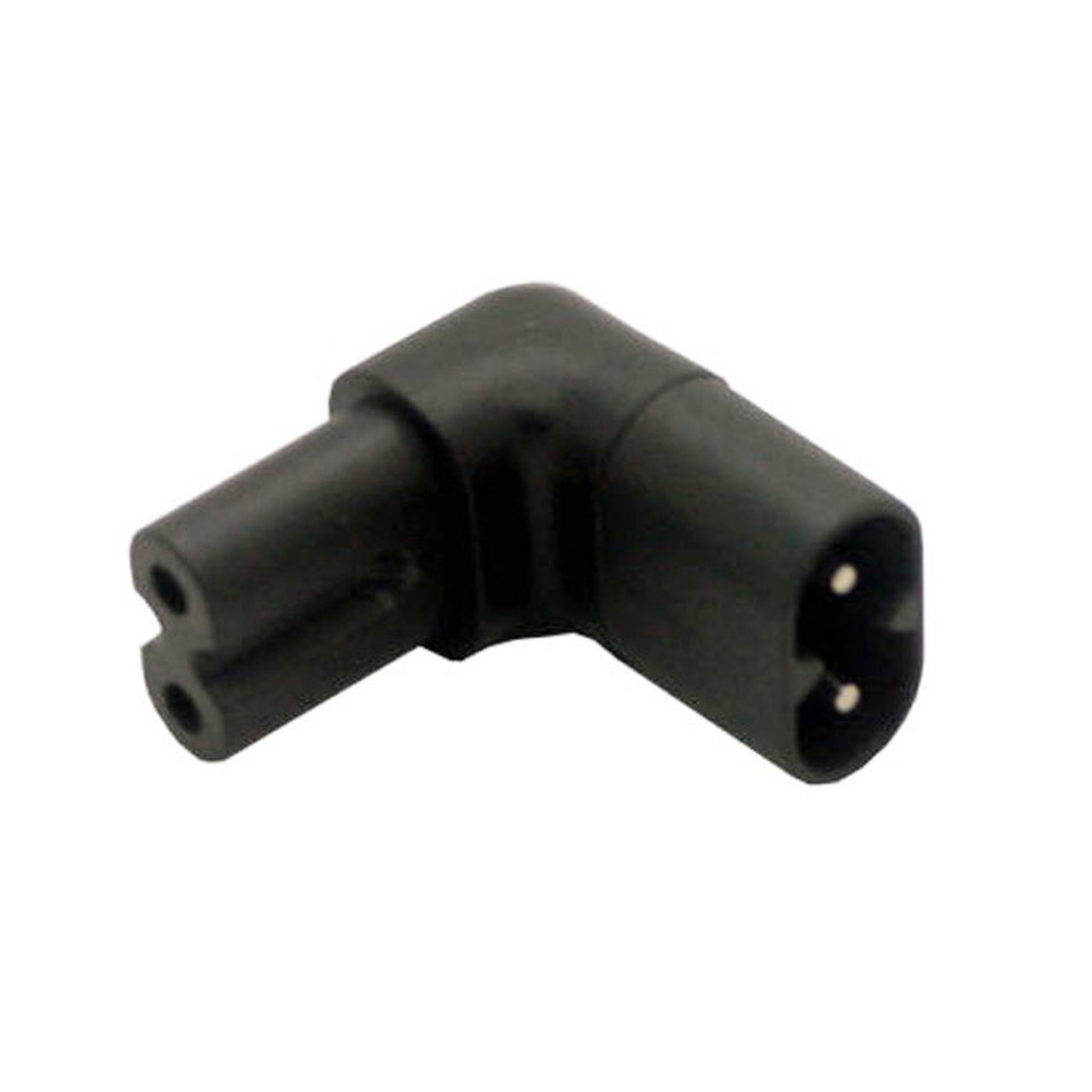

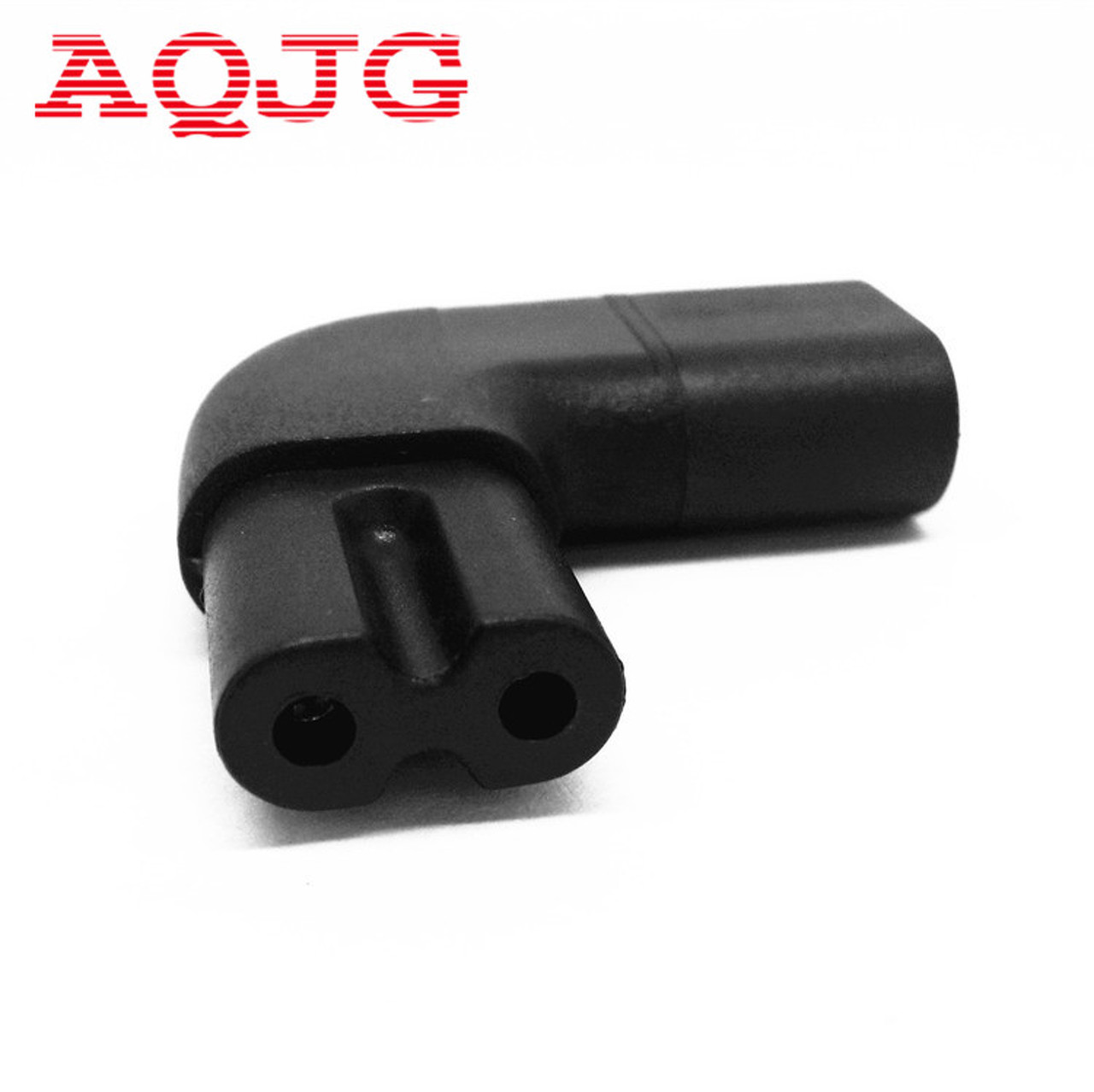

(#) Bakman válasza nagym6 hozzászólására (») Júl 23, 2017 / 1
Látni láttam már olyat, de hogy mikor és legfőképpen hol, passzolok. Létező dolog, amit keresel. Egyébként van ilyen a netes piacokon (eBay, Aliexpress). Hívószavak: "ac power cable right".
A hozzászólás módosítva: Júl 23, 2017
(#) nagym6 hozzászólása Júl 23, 2017 /
Köszönöm mindenkinek, van itt megoldás. Megpróbálom először a meleghajlítást, ha nem jó, veszek amit írtatok.
(#) Inhouse válasza nagym6 hozzászólására (») Júl 24, 2017 /
Ha nem lenne rá ajánlott alternatíva, azt mondanám, hogy hántold le a dugót onnan, ahonnan fordulnia kell, a vezeték szigetelésére vigyázva. Majd hajtsd oldalra a vezetéket és melegragasztóval csinálj új burkolatot neki...

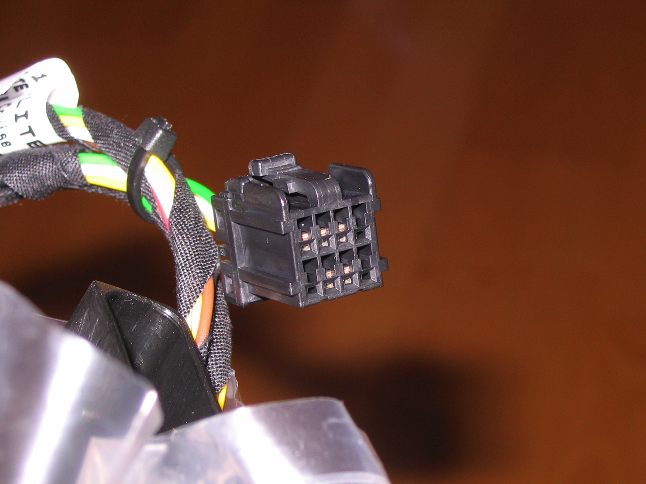

Sziasztok! Tudnátok segíteni beazonosítani a képeken látható 8 érintkezős csatlakozót? Van rajta egy "-AMP V" felirat. Autóelektronika lehetséges, de nem az autó eredeti kábele, nem biztos. Tudok csinálni képet más szögből is. Ellenpárt szeretnék hozzá.
(#) freddyke hozzászólása Feb 17, 2018 /
Úgy tűnik megvan. Multilock 040 8 érintkezős csatlakozó és ellenpár.

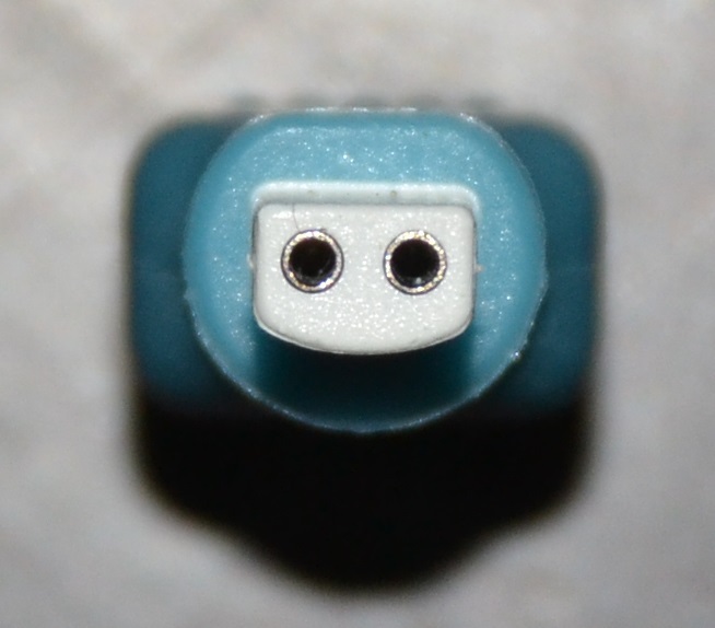

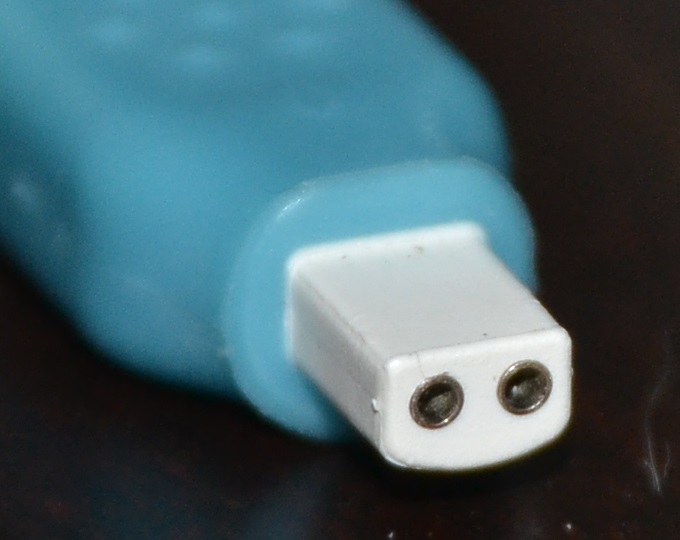

Egy ilyen csatlakozót szeretnék, voltam alkatrészboltban, nem is láttak még ilyent Interneten is kerestem a JST-k hasonlítanak leginkább rá.
Meg tudná mondani valaki milyen típusú csatlakozót keressek? A távolság a két érintkező között 1 raszter.
(#) Bakman válasza Neubauer hozzászólására (») Feb 13, 2022 / 1
Milyen gép/eszköz? Hátha közelebb visz a megoldáshoz.
(#) Neubauer válasza Bakman hozzászólására (») Feb 14, 2022 /
Woodpecker apex locator. Fogászati gyökérkezelési mélység jelző/mérő.
(#) Massawa válasza Neubauer hozzászólására (») Feb 14, 2022 /
Na akkor azt sehol sem.
(#) Neubauer válasza Massawa hozzászólására (») Feb 14, 2022 /
Én is kezdem azt hinni
(#) ferci válasza Neubauer hozzászólására (») Feb 14, 2022 /
Orvosi műszerboltban is rákérdezhetsz ( vagy egy fogorvosnál, honnan szerzik be az egész készüléket ). .
A hozzászólás módosítva: Feb 14, 2022
(#) bbb válasza Neubauer hozzászólására (») Feb 14, 2022 /
Bővebben: Link A komplett kábelt 7.5euróért hozzád csapják...
(#) Neubauer válasza bbb hozzászólására (») Feb 14, 2022 /
Köszi a fáradtságot! Szerelt kábelt én is találtam, de költséghatékonyabb megoldást keresek, mert elég gyorsan megtörik a kábel a csatinál. Gondoltam ha valamilyen szabvány ez a fajta akkor, csak egy gyors csere és mehet tovább a móka.
Ezeknél a holmiknál könnyedén előfordul, hogy véletlenül se szabvány csatlakozóban gondolkoznak, hanem a csatlakozó gyártójától eleve szerelt kábelt rendelnek. Ha a kábelre rákeresel, akkor sok boltot találsz, ahol árulják, s ott én csak egybeöntött verziókat láttam, így valószínűnek tartom, hogy ez valami saját vackuk, amit eleve ilyenre fröccsöntenek. Akkor még lehet esélyed ilyesmit találni, ha véletlenül lenne beleöntve valamilyen betűkód/számsor,s az kiderül, hogy valamelyik erre specializálódott gyártó katalógusában benne van, de ebben nem reménykednék. Sajnos sok olyan csatlakozó van, amit csak a termék gyártójának ad el a csatlakozó gyártója (pl. tyco katalógust megnézed és az van beleírva only sell to oem), s csak rajta keresztül tudod megvenni, ha kell.
(#) Neubauer válasza bbb hozzászólására (») Feb 15, 2022 /
Köszi! Egyetértek veled, nekem is ez a meggyőződésem már ezek után.
