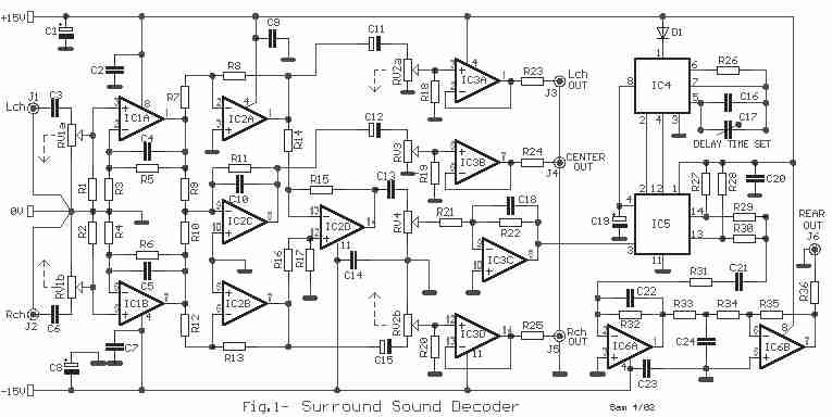

(#) zuzo hozzászólása Máj 2, 2006 /
hi
Nem értem több dekóder rajzom van, de minden hol 4 kimenet van. Mikor meg mutatják a megépített erősítőt akkor 5.1-re van ki hozva. Tehát amit nem értek a hátsó hangszóróknak egy kimenet van ki hozva, hogy lesz abból sztereó kettő. Márpedig az sztereó utána néztem dolby leírásban. A másik kérdés a Subwoofer honnét kapja a jelet?Mert kihozva az sincs már, mint a rajzon, az erősítőn igen.
Előre is köszönöm.
(#) Slope válasza zuzo hozzászólására (») Máj 2, 2006 / 4
A Dolby önmagában kevés... van Surround, ProLogic I, ProLogic II, Digital.
Ez egy ProLogic I, ahol a kimenetek száma maximum négy: bal, jobb, közép, effekt.
A hátsó effekt csatorna mono. Többek közt ez változott a ProLogic I továbbfejlesztett változatában a ProLogic II -ben, vagyis sztereó lett az effekt cstorna is. Továbbá javítottak az effekt cstorna sávszélességén. Nem árt tudni, hogy a ProLogic egy analog dekóder, amely a jobb és bal csatornákba (fáziseltolással) kódolt jelet osztja szét, ezáltal egy ProLogic hanganyag lejátszható egyszerű 2csatornás sztereó készülékkel is.
Szóval valszeg nem a megfelelő leírást olvastad, mert a ProLogic I effekt csatornája bizony monó, és a belinkelt kapcsolás egy ProLogic I dekóder kapcsolása.
(#) zuzo válasza Slope hozzászólására (») Máj 2, 2006 /
Köszönöm
Értem.
De van egy másik rajz amihez a leírásba leírja -90,+90-es elforgatást és rajzon is jelöli, hogy melyik rész az ami az elforgatás végzi(delay time set). Az out-ok száma mégis 4.
Az akkor is csak álsztereó... sztereó érzetet kelt az eltolás, de ez csalás, mert az eredeti műsoranyagban nem volt sztereó az effekt csatorna.
Ha mindenképp (valódi) sztereó effekt csatornát akarsz, keress ProLogic II dekódert.
Egyébként meg ne keverük... a Surround és a ProLogic nem ugyanaz. A Surround csak térérzetet kelt több hansugárzóval, de az eredeti hanganyag ezeket az információkat nem tartalmazza, mondhatni, a dekóder találja ki (persze a dolby laboratórium szigorú követelményei szerint). Ezzel szemben a ProLogic-nál a több csatorna valóban a hanganyag része.
(#) G-Lex válasza zuzo hozzászólására (») Máj 2, 2006 /
Hy!
Általában az 5.1-es rendszereken az összes csatornára teljes sávszél kerül ki és az erősítő szűri ki, hogy az adott csatornán lévő hangsugárzó milyen freki tartományban müxik.
Tehát gyakran ugyan az a jel jelenik meg a center és a sub kivezetéseken. vagy pedig a sub-ot a két első csatorna összegéből állítják elő. Háttér sugárzóra meg gyakran alkalmazzák az elforgatást ami azt jelenti,h pl a hangszórók + feleit összekötöd és a 2 - felére kötöd a bemenő jelet...
(#) G-Lex válasza G-Lex hozzászólására (») Máj 2, 2006 /
Amúgy a legegyszerűbb térhatás érzését előállító herkenytű a következő képpen épül fel:
Jobb-Bal : teljes bemenő jel
Center : Jobb+Bal 120-600hz
Sub: jobb+bal 20-(80-100-120)hz (a teteje attól függ,h mire akarod használni)
Effekt: Jobb+Bal 400-6000hz fázisforgatással
Ez egy elég könnyen kivitelezhető cucc és stereo jelből képes 5.1-es jelet előállítani. én már megépítettem és működőképes volt. valóban érezni lehetett a teret.
(#) Slope válasza G-Lex hozzászólására (») Máj 2, 2006 /
„Háttér sugárzóra meg gyakran alkalmazzák az elforgatást ami azt jelenti,h pl a hangszórók + feleit összekötöd és a 2 - felére kötöd a bemenő jelet...”
Ez nem igazán jó megoldás, mert ebben az esetben a fázisfordítás 180°, ekkor a két hangsugárzó kioltja egymást, ellenfázisban dolgoznak. Arról nem is beszélve, hogy ez az emberi fül számára is eléggé fárasztó (én legalábbis ezt tapasztaltam).
A fázis forgatás és fázis fordítás sem egésszen ugyanaz... ha a hangszórók ellenfázisban dolgoznak, az fordítás. Ennél célravezetőbb a forgatás amikor ugyanaz a jel egy kicsit késöbb jelenik meg az egyik hangsugárzón, mint a másikon.
Persze ez sem "igazi" mivel nem volt az eredeti hanganyag része.
5.1-es rendszernek pedig azt nevezik amikor valódi 6 csatorna van... ebben az esetben a 0.1-es sub csatorna is valós információt hordoz, a többitől függetlenül külön kódolva.
(#) G-Lex válasza Slope hozzászólására (») Máj 2, 2006 /
igazad van valóban fázis fordítás.
viszont effekt csatin amúgy is csak magas frekis jelek mennek és arra nincs nagy hatással a kioltás...
Azért ott van a közép-tartomány is... és véleményem szerint itt a legidegesítőbb, ha az egyik füledre fázis, a másikra ellenfázis jut.
Különben itt is van kioltás, csak a frekvencia nöekedésével a hang(sugárzás) egyre irányítottabbá válik, igy kevésbé jelentkezik ez a hatás. A mély hangok (alacsony hangfervenciák) jobban szóródnak (épp ezért nem érzékeled, hogy csak egy sub csatorna van), így itt igen erőteljesen fellép a kioltás, még akkor is, ha nem néz szembe a két hangsugárzó. Erre egyébként bassreflex rendszerű subláda tervezéskor sem árt odafigyelni, pl. a reflexnyiláshoz eljutó hang(légmozgás) útjának hosszabbításával.... De ez már egy másik történet.
(#) zuzo válasza Slope hozzászólására (») Máj 3, 2006 /
Elfogadom a válaszodat.
Még egy kérdés körön kívül a Subwoofer honnét kapja a jelet? Már, mint honnét „csatolom” le (honnét szűröm le).
(#) Slope válasza zuzo hozzászólására (») Máj 3, 2006 /
ProLogic rendszereknél, mivel a 0.1 csatorna nem kódolt, a front bal-jobb csatornáról egy aluláteresztő szűrővel vehető le a sub. A szűrő felső határfrekvenciája 120-200Hz körül legyen, az alsó frekvenciák felé némi kiemeléssel.

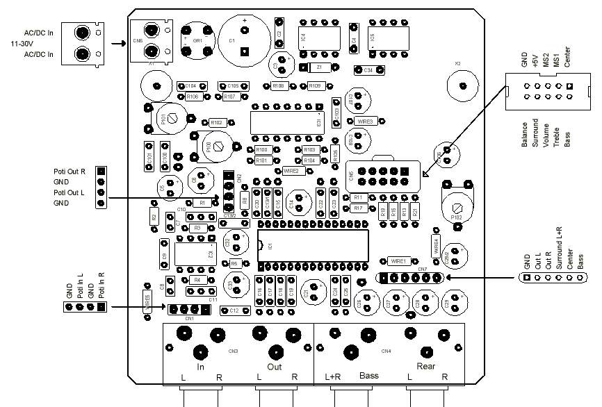

(#) peter007 válasza eSDi hozzászólására (») Aug 14, 2006 /
hali!
sikerült befejeznem egy dolby pro logic (a topic első hozzászólásában lévő kapcsrajz) nyák tervének készítését. Szeretném kérni a nagyokat hogy ellenőrizzék le mert nem vok biztos benne Nagyon szépen köszönöm!
(#) peter007 válasza peter007 hozzászólására (») Aug 14, 2006 /
A lényeg lemaradt
dolbypro.brd
