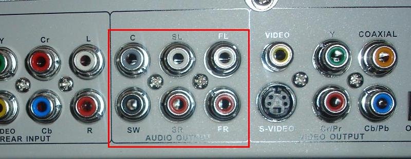

Némi elvi segítségre lene szükségem. Most építek egy 6 csatornás erősítőt. Ezt vagy számítógépről vagy 5.1es kimenettel rendelkező dvd-vel szeretném meghajtani.
Az érdekelne, hogy ami az 5.1-es kimenettel rendelkező dvd-ből kijön jel az formázott-e? Lehet hogy a válasz egyértelmő, de nekem nem. Ezek az ezközök rendelkeznek-e Dolby dekóderrel(vagy akármi más dekóderrel) vagy a dekódolást nekem kell elvégeznem az erősítőben?
(#) Action2K válasza ricsike15 hozzászólására (») Nov 23, 2009 /
Ha a DVD lejátszón van 6 csatornás kimenet, akkor az már az 5.1-es kimenet (pirossal bekeretezett rész a képen). Azaz nem kell már dekóder. Maximum egy szűrő a mély ládához.
