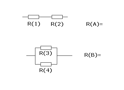

hogyan adódnak össze egy áramkörben az ellenállásértékek, ha több van belőlük? soros ill párhuzamosan kapcsolt ellenállás esetében? R(A) és R(B) értékét hogy számolom?
(#) kobold válasza izsakig hozzászólására (») Okt 29, 2008 /
Sorosnál R(A) = R(1) + R(2) és így tovább, amennyi sorba van kötve.
Párhuzamosnál R(B) = (R(1) * R(2)) / (R(1) + R(2)), ezt hívják replusz műveletnek. Ha három van párhuzamosan kötve, akkor kettőnek kiszámolod az eredőjét, majd az eredménnyel és a harmadik ellenállással ismét számolsz egyet. Vagy pedig, R(B) = 1 / ((1 / R(1)) + (1 / R(2)) + (1 / R(3))), és így tovább.

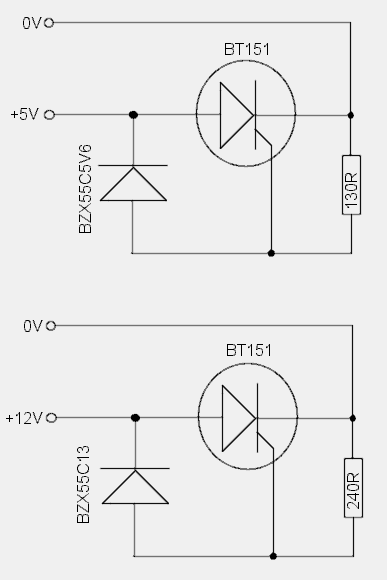

Több párhuzamosan kötött extrafényű ledet működtetek dugasztápról.A táp 3.5V-on 1400mA-t képes leadni.Az 1400mA ki is van használva.De mi van ha megszalad a tápfesz?Erre gondoltam , hogy egy tirisztort a gate-jébe kötött 3.9V-os Zenerrel táp és GND közé rakok, és a bemeneti bizti kiolvad.De nem olvad ki, csak fűt a tirisztor.Pedig logikus lenne, hogy durranjon (1.25A).Próbáltam táp és gnd közé Zénert símán, azzal is ez van.Előtét ellenálláson gondolkozom, csak hogyan méretezzem?Ugye 3.5V-on megy a cucc(Fogjuk rá hogy ez jó is neki).1A-t vesz fel.Mekkora ellenállást tegyek elé, ha 6.5V-ig szeretném védeni?Mert, ha 6.5V-nál esik 3V és 1A akkor 3Ohm kell.De Amíg 3.5V-ot kap,nem szalad meg a táp, akkor meg nem fog világítani?
Az autós 24/12V átalakítók kimenetén is van ellenállás. Azt sem tudom épp ezért méretezni.Már írtam másik topicba, csak nem jött válasz.Vagy tegyek tized ohm értékú több watt teljesítményű ellenállást?Tehát a normál feszre kell méretezni, vagy a túlfeszre?És hogyan?

Zeneren keresztül gate-re kötöttem a tápfeszt.Ha meghaladja a zener nyitófeszültségét a tápfeszültség, akkor a tirisztor begyújt, vagyis rövidzár lesz a tápfeszültség és a gnd között.BT151-et használtam. 1.25A-es bizti nem olvad ki.
Símán zener diódát is bekötöttem a táp és gnd közé, ezzel sem olvadt ki a bizti. A dióda is csak melegedett.
A másik dolog a méretezés.Van egy dugasztápom, amiről sok-sok led megy párhuzamosan.Azt szeretném elérni, hogyha a feszültség megemelkedne, ne tegye tönkre a ledeket.Hogyan méretezzem?
Ez azért is érdekel, mert a 24/12V-os autós átalakítók kimenetén is van gyárilagilyen teljesítményellenállás, és azt sem tudom így méretezni.
Tehát 2 dologról írtam, zener-tirisztor, teljesítmény ellenállás, de jelen esetben a cél a korlátozás.Meg , hogy megértsem az előtét méretezését is.
Talán így érthetöbb, ahogy leírtam.

Nem veszed figyelembe a tirisztor nyitófeszültségét,ezért nem gyújt be.Ezt a nyitófeszültséget legjobb ha a tirisztor adatlapján nézed meg,és a zenert annyival alacsonyabb feszültségűre választod. Gyanitom,hogy alacsony érték fog kijönni,valószinűleg zener helyett 1-2 db diódát kell betenni. A gate védelmére azért illik tenni 10-47 ohm körüli ellenállást sorosan.
(#) mex válasza Ninoo hozzászólására (») Jún 17, 2009 /
Megnéztem a gate gyújtófeszültség értéke 0.6-1.5V között szór. Ráadásul még hőfokfüggő is. Ha jót akarsz akkor a tirisztorvezérlésnek tegyél egy tranyót,és annak a bázisát nyitogasd a zenerrel,(a zener munkaellenállása a bázis és a test között legyen 1k)a kollektort kösd a pozitivra,az emittert meg a már emlitett soros védőellenálláson keresztül a gatera.

Egyébként a tirisztoros zeneres kapcsolást valamelyik fórumról szedtem, és ott zener van.Mellékelt kép.Csak én 3.9V-ost használtam kb 3.5V-nál.

Ezt a túlfeszültségvédő áramkört pedig egyszerű méretezni: kb. 10%-ol nagyobb nyitófeszültségű zener kell mint a tápfeszültség. Persze csak stabil feszültségre érdemes megépíteni.
