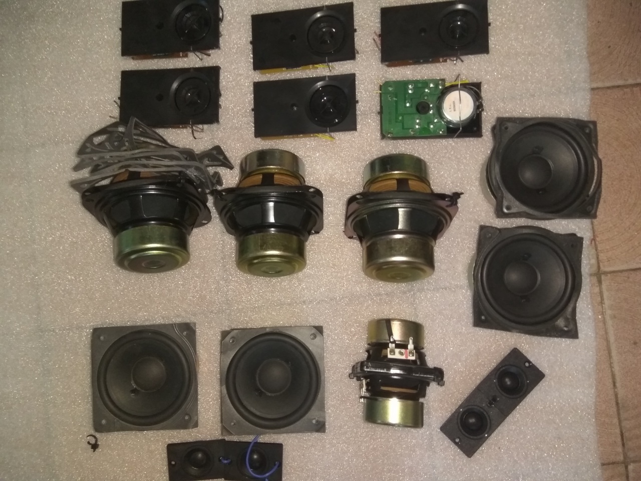

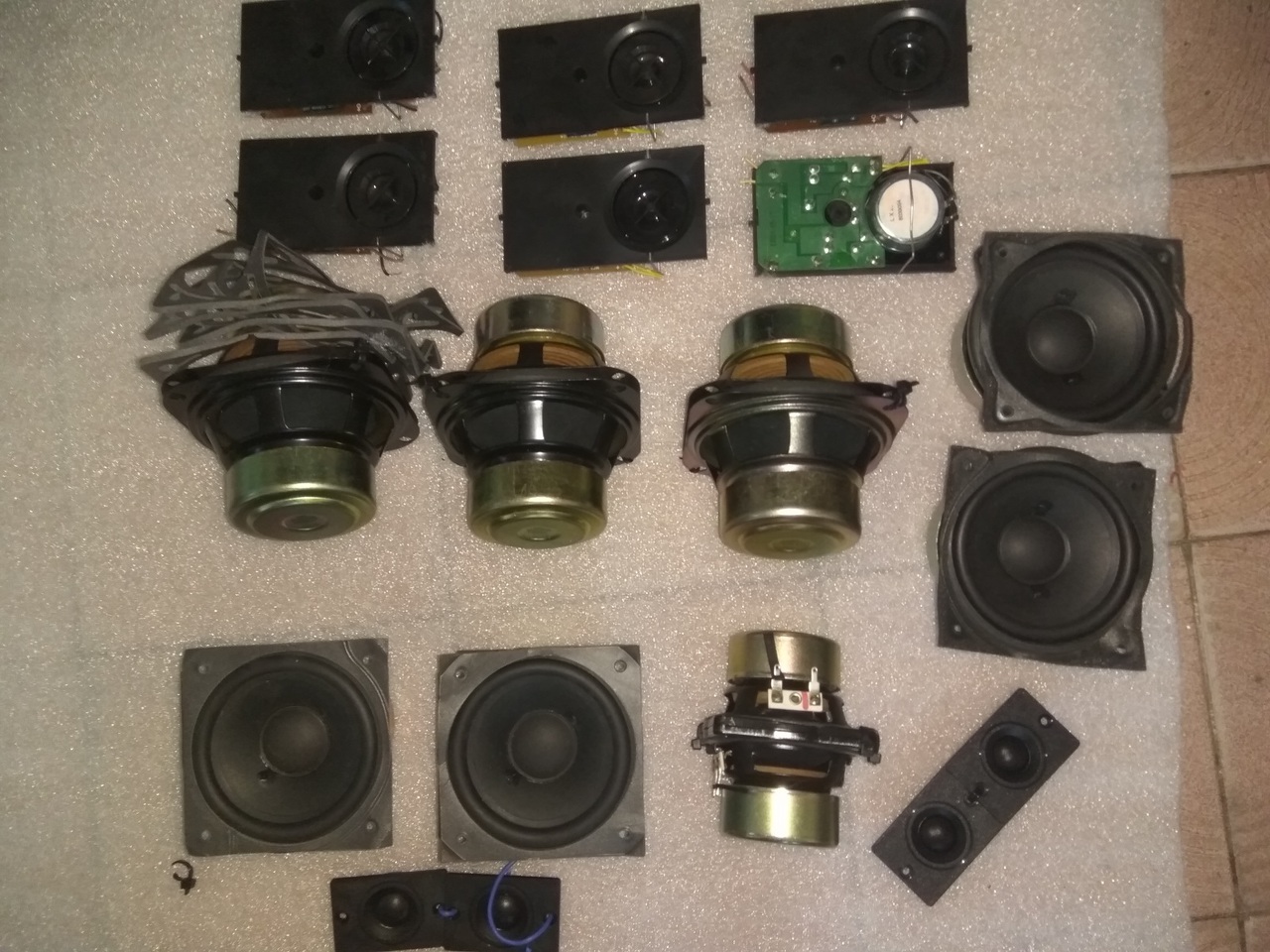

Így már meggondolandó a rendberakása az erősítőnek.
A terv egy custom B&O Penta utánzat. Van 3 pár mély és magas valamelyik 4-5000-es szériából passzív váltóval és két pár ebből a 6-7000-es szériából. Illetve egy pár szélessávú valamelyik kissebből.
Ha oldalanként 2-2 sorbakötött lenne párhuzamosan kötve, akkor a záró impedancia nem változna, de 12 v. 24 dB hangnyomás növekedés lenne az eredmény. Az pedig 320 v. 5120 W RMS erősítés tudná létrehozni. Mivel dupla hangszóró +3 dB, tripla +9, 4 pedig ?. Ez valahogy logaritmikus.
A csúnya ebben az, hogy ezek elvben 20 Hz-ig lemennek. A hangjuk, nem lehet hibát találni bennük.

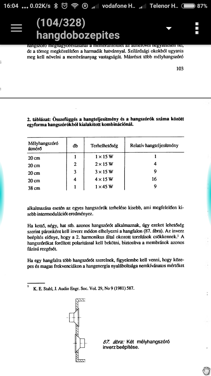

Én ezt találtam ez ügyben és a Klinger féle Hangdoboz építés könyvben.
Ha utánépítem még 3 változatban a végerősítőt, akkor nincs veszteség a soros kötés miatt és bejön esetleg a Klingeri papírforma!?
Melyik Linkwitz- Riley szebb?

Én úgy tudom, hogy a membránfelület duplázás 3dB-t ad a teljesítményhez, te 2x duplázol, tehát ugyanazzal a teljesítménnyel hajtva +6dB, és kihasználva a megnőtt terhelhetőséget 4x-es teljesítménnyel még +6dB. Szerintem reloop arra gondolt, hogy soros kapcsolásnál duplázódik az impedancia, tehát feleződik az erősítőteljesítmény (-3dB), és az áll vissza normálra a párhuzamosításkor. De ő lényegesen jobban ért hozzá, tehát lehet nem számoltam valamivel.
A hozzászólás módosítva: Nov 4, 2017
(#) newDesigner válasza game4812 hozzászólására (») Nov 4, 2017 /
Igen, ez egyértelmű. Mivel a Gilszkilab mérés is ezt igazolta. Párhuzamosan kötve 2 hangszóró +6 dB. A 4 vegyesen szintén, az általad is említettek miatt. A kérdés így tehát az, hogy a Klinger féle akusztikai táblázat szerinti eredmény, hogy viszonyul az elméleti matematikai +12 dB-hez négy külön végfok esetén?
(#) game4812 válasza newDesigner hozzászólására (») Nov 4, 2017 /
A Klinger táblázat 16x-os relatív hangteljesítményről ír, 1W a 4 hangszórón úgy szól, mint 16W 1 hangszórón (+12dB). Erősítőknél 1x60W ugyanannyi hangnyomást fog produkálni, mint 4x15W.
Így már értem. De a 4x15 W az 1x240 W-al ekvivalens, mivel minden +3 dB eléréséhez duplázni kell a teljesítményt. Azaz +3 dB 30W, +6 dB 60W, +9 dB 120 W, +12 dB 240 W.
Ez olyan mint a hidalt 400 W/1 Ohmos erősítő, ami 16 Ohmon csak 25 W-ot tud leadni.
Példának okáért a 4 hangszóró 100dB/1W/1m érzékenységű, 16W (+12dB) névleges terhelhetőséggel. Ebből 1 névleges teljesítményen 112dB, 4 darab fázisban 4x112dB=124dB. 1 darab hangszórót valóban 250W-tal kellene hajtani ehhez a hangnyomáshoz. Egy elméleti, a 4 hangszóró egyesítésével ekvivalens 64W-os (+18dB) hangszóró érzékenysége 106dB/1W/1m, tehát ez is 124dB. Vagy félreértem?

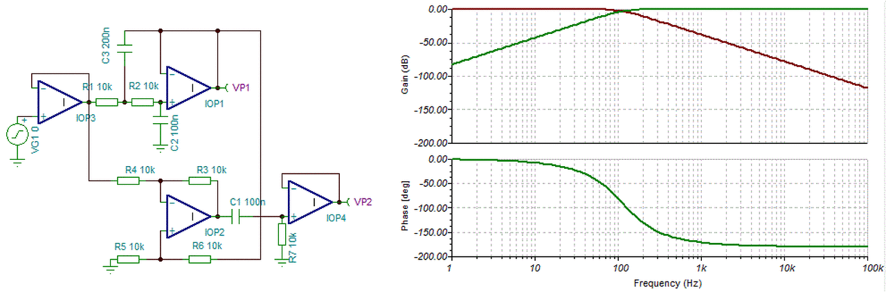

A hangszórókra majd reagálok a Hangsugárzó építés témában.
Ami a hangváltót illeti, gyakorlati tapasztalatom a 2.1 rendszerekkel van. Nekem a kivonó kapcsolás vált be. Mint a mellékelt ábra mutatja a két csatorna fázismenete teljesen fedi egymást (a zöld görbe takarja a pirosat).

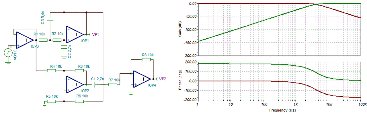

A második képen 4500 Hz-es keresztezési frekvenciával látható az előbbi kapcsolás és a magas csatornába tettem egy fázisfordítót, hogy a fázismenetek együtt-futása szemléletesebb legyen.
Ezen a frekvencián még nem próbáltam aktívan váltani, engem elrettent, hogy például egy 1 kHz-es alaphang felharmonikusai milyen fázistolással érkeznek a hangszóróra.

Értem, na nem a blokk diagrammot Nekem a műveleti erősítők még túl komplikáltak.
Viszont ezt (a második ábra) szokták egyenes összesített fázisként titulálni annak ellenére, hogy az átfedésnél valójában nem egy fázisban működnek a hangszórók. De negyedrendűben talán nem is hallható ez.
