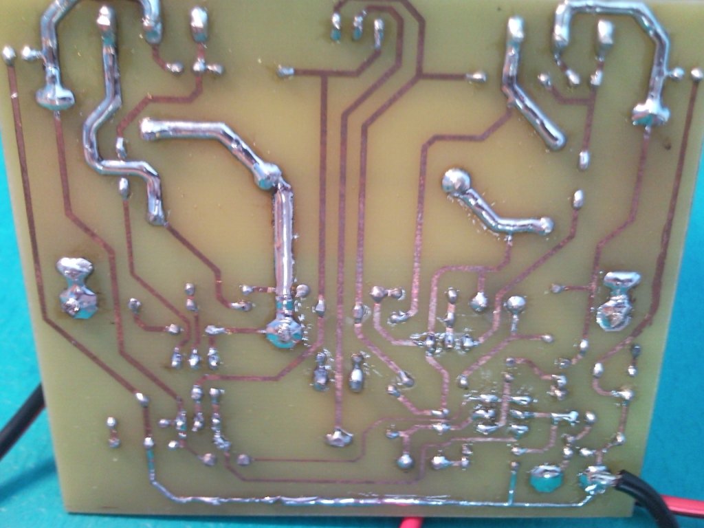

(#) Droot válasza reloop hozzászólására (») Szept 23, 2011 /
Kicsereltem a diodat. Sajna a problema ugyanaz. +11V offszet.
Differosito tranzisztorok ujbol kimerve, a bekotesuk helyes.
Mi lehet a gond?

(#) reloop válasza Droot hozzászólására (») Szept 23, 2011 /
A zeneren megvan már a 9,1V? Bővebben: Link
Sajnos ugyan az a hiba. Az eredeti diodara is ra volt irva hogy 9.1V es erre is az van rairva.
Az R9-re nem reagáltál. Tényleges értéke, beforrasztása?

(#) ladislave válasza Droot hozzászólására (») Szept 24, 2011 /
Csinálj egy pár képet mindkét oldaláról.
(#) Droot válasza reloop hozzászólására (») Szept 24, 2011 /
5.6K, rendben van.

(#) Droot hozzászólása Szept 24, 2011 /
Eszrevettem ha a kimenetet rovidrezarom akkor a negativ tapag arama 0A-ra csokken, a pozitiv pedig az aramkolatig (200mA) no. Tehat a problema tovabbra is ugyan az, 120Wos darlingtonos vegfok, +11V a kimeneten.

(#) Droot válasza Droot hozzászólására (») Szept 24, 2011 /
Az lehet gond, hogy a ket vegtranzisztor kozul az egyik onsemi a masik st?

(#) ladislave válasza Droot hozzászólására (») Szept 25, 2011 /
Készítsél egy pár jóminőségű képet.Előfordulhat,hogy két vezeték összeforrt és nem vetted észre.
(#) Droot válasza ladislave hozzászólására (») Szept 25, 2011 /
Sajna csak mobiltelefonos képet tudok csinalni, nincs fenykepezogepem. A rezvezetoket mar mind atneztem, rendben vannak-
(#) emersys válasza Droot hozzászólására (») Szept 25, 2011 /
Ha van pótban bc tranyód, akkor cseréld ki a diff fokozaton lévőket t1-t2, valamint a t4-et.
(beültetés előtt alaposan meg kell nézni , hogy tényleg az a tranyó lesz-e ott)
Majd ha megjavul a végfok, akkor légysziles az egymással szembefordított diff fokozat tarnyóit hővezető pasztával és pl egy vékony dróttal fogasd majd őket össze, mert annak a 2tranyónak együtt kell melegedniük.

(#) Droot válasza emersys hozzászólására (») Szept 25, 2011 /
Mar kicsereltem mind a harom tranyot, de sajna nem vezetett eredmenyre. En tenyleg mar csak arra tudok gondolni hogy a ket vegtranzisztor nem ugyanolyan markaju, de azokbol nincs itthon csak ez a ketto.
(#) agressiv válasza Droot hozzászólására (») Szept 25, 2011 /
Az sem kizárt, hogy valamelyik végtranzisztor döglött.
A márka az nem névadó erre sajnos.
Nekem is volt, hogy pl az eredeti Japán 2sc5200-ból 1Db volt elfekvőbe és a komplementeréből is, csak az isc gyártmányú volt..
A meghibásodása elképzelhető, bár nem szokványos végtranyó hibára utal számomra legalább is.. :no:
A +-40V-os tápod egyébként rendben van?
Tehát terhelés alatt megbízhatóan működik mindkét irányban lévő feszültségkülönbség a földhöz képest.?
Érdemes lenne azért ráterhelni arra is, nincs-e jelentős feszültségesés az egyik oldal a másikához képest (pl. gratze híd hiba jelenség stb..)
Annak a kapcsolásnak kéne mennie ha minden rendben van pedig...
