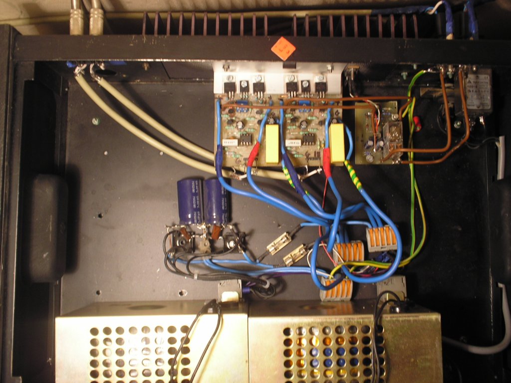

(#) bankimajki válasza Ge Lee hozzászólására (») Szept 29, 2011 1 /
Szeretek túlméretezni. Íme, a hétvégén eddig jutottam vele: Bővebben: Link

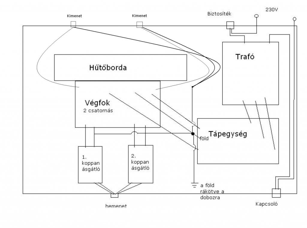

(#) c27 hozzászólása Szept 29, 2011 /
A conductor erősítőt építettem meg és épp dobozolni szeretném.
Csináltam egy primitív rajzot hogy hogy szeretném elhelyezni a dolgokat a dobozban és szeretném megkérdezni így jó lesz e vagy sem?
A másik, hogy itt a fórumon a kapcsolások között megépítettem 2db koppanásgátlót, mert 2 csatornás az erősítő és a relére kérdeznék rá, hogy oda bármilyen 12V-os relé jó? Vagy olyan kéne aminek az érintkezője el van zárva teljesen a külvilágtól pl: kiöntve műgyantával vagy jó a normál is. Én normál lepattintható műanyag burkolatút tettem rá. Az jó?
(#) reloop válasza c27 hozzászólására (») Szept 29, 2011 /
Szia! Valami nem stimmel. Nincs jelölve a kimenet, vagy a bemenettel lett összekeverve?
A relé tokozását nem tartom lényegesnek.

(#) c27 válasza reloop hozzászólására (») Szept 30, 2011 /
Helló.
Jogos, látszik hogy annyira összecsaptam, hogy az ki is maradt. A kimenet védelmét pl: rövidzár ellen védhetem 1-1 biztosítékkal ugye? (Nem túl szép megoldás de a semminél talán jobb csak a biztiket kell cserélni ha gond lenne, esetleg a doboz hátuljánál kitenném a foglalatokat a kimeneti csatlakozók közelébe. ha így jó.)
A reléről annyit hogy akkor ideiglenesen marad majd cserélem kiöntöttre ha lesz.
(#) petemazi válasza c27 hozzászólására (») Szept 30, 2011 /
A koppanásgátló miért a bemenettel van sorban? Pont az a lényeg, hogy a hangszóróra ne jusson ki az egyenfesz amíg felépül a végfok munkapontja, vagy hiba esetén leválassza a hangszórókat.

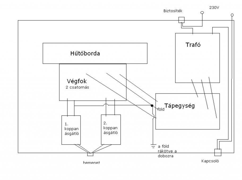

(#) c27 válasza petemazi hozzászólására (») Szept 30, 2011 /
Hopp ezt elrontottam, most javítom akkor. Így jó lesz?
(#) Ge Lee válasza c27 hozzászólására (») Szept 30, 2011 /
A biztosíték nem véd rövidzár ellen. Mire az kiolvad a félvezető már zárlatos.
(#) reloop válasza c27 hozzászólására (») Szept 30, 2011 /
Ez már jó. A kimenetre a táptól közvetlen vigyél földet úgy, mint az előző rajzodon.
Akkor a relé föld kimeneti érintkezőjét ne is kössem rá a kimenetre? Elég csak a bemenetet kihozni belőle? Mert olyan relém van kiöntve műgyantával ami 1 áramkörös így a rendes bemenetet azzal lehetne kapcsolni a föld meg úgy is rajta lesz így a hangszórón, a koppanásgátló, meg megkapja csak úgy külön a bemenet földjét nem teszem rá se a relére. Így jó? (Remélem követhető amit írtam.)

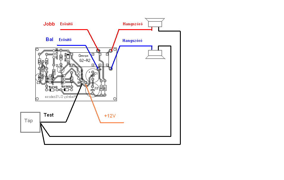

Áh hülyeséget írtam félig. Na szóval most megnéztem jobban a dolgokat. Ha jól látom az erősítő kimenetét kell a reléhez kötni illetve az áramkörhöz. A koppanásgátlónak meg kell 12V egyen fesz, de akkor a koppanásgátló földjéhez hozzá kell kötni az erősítő földjét is?
(#) c27 válasza c27 hozzászólására (») Szept 30, 2011 /
Azt nem értem (ez zavart meg) hogy miért van 2 bemenete a koppanásgátlónak?
Melyik koppanásgátlót építetted? Azon majd elmagyarázom.
Ami itt van a kapcsolásoknál, bár nagyjából érteném hogy mi a helyzet, de azt a 2 bemenetet nem fogtam fel. Illetve, hogy akkor az erősítő földjét is rá kell kötni a koppanásgátló tápjára?
Ez az a beültetési rajzot nézd meg a pdf-et.
Nem te vagy az első aki nem látta át a kapcsolást. Már volt egy félkész rajzom, kiegészítettem a test kábelekkel.
Ha a reléd két érintkező páros, akkor elég egy koppanásgátlót használnod. A másikat félre teheted a következő erősítődhöz.
Aha szóval egy koppanásgátló 2 csatornát tud.
Így már oké, de van 2db relém csak akkor külön kell hozzászerkesztenem őket a tekercseket párhuzamosan kapcsolom és akkor egyszerre kapcsolnak viszont így már tudnak 2 hangszórót is kapcsolni 1-1 érintkezővel.
Még egy kis homály számomra: a koppanásgátlónak kell 0V és +12V tehát akkor a 0V-ot össze kell kötni az erősítő földjével ugye? Mert ez a rajzon nem látszik.
Tudni kéne milyen reléd van. Egy, vagy két érintkezőpáros?
A 0V-ot, azaz a testet az egész erősítőben össze kell kötni. Akkor jársz el helyesen, ha a testvezetékek a tápegység egy pontjából (csillagpont) külön-külön vezeted az erősítő bemenetéhez, koppanásgátlóhoz, hangszórókhoz.
