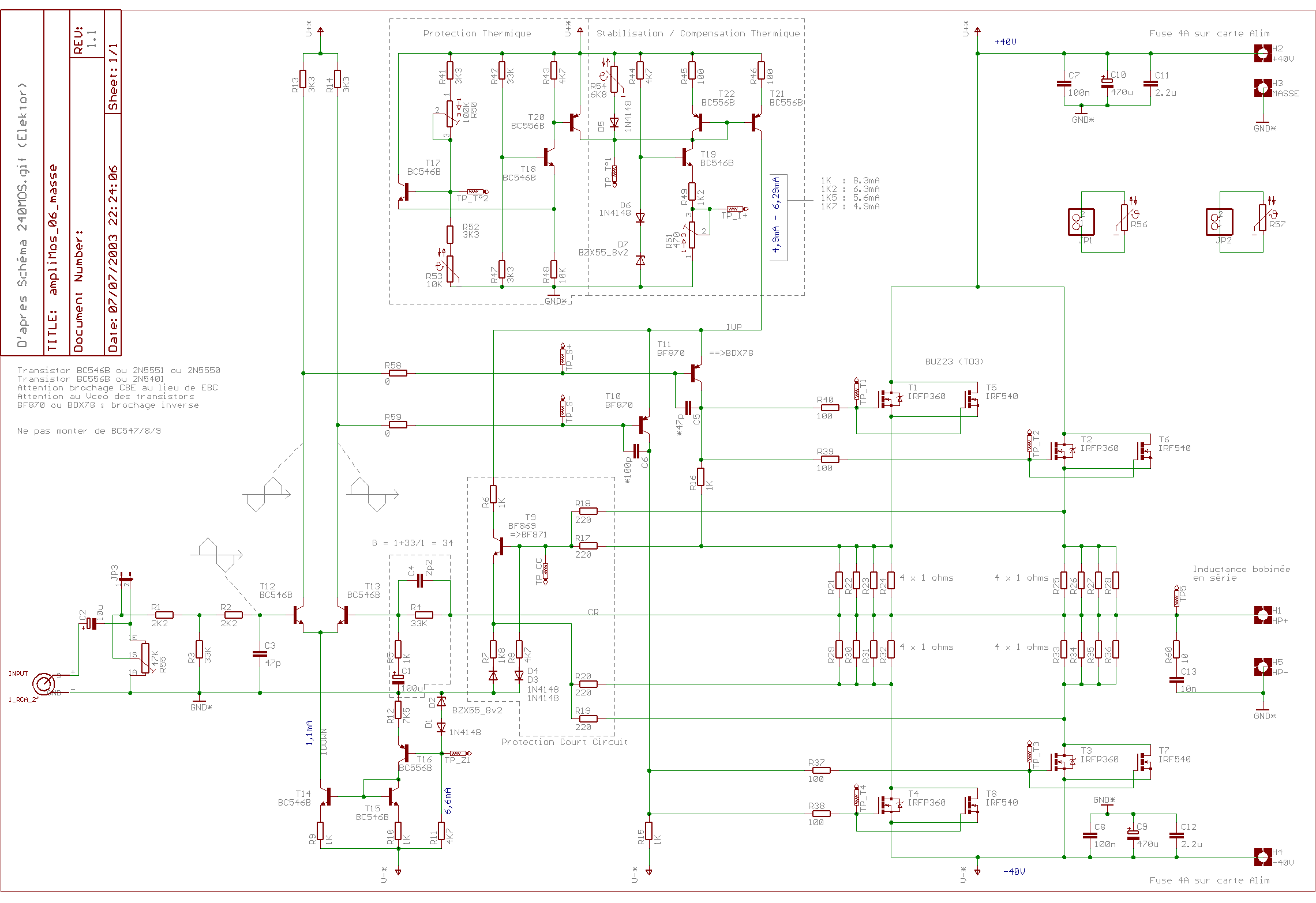

Nektek mi e véleményetek elről az erősítőről? IRF540-et használnék a végén. A tetején a baloldali rész, a hővédelem, ezt ugy ahogy vagy elhagyhatom? mert nemakarom azt megépíteni, ha egyszerűen csak lefelejtem abból nem lesz baj szerintetek?

es erre mit mondtak mi a teljesitmenye ???szerintem max2*50
nem jobb ha egy ic-t veszel es jobb minosege lessz a zenednek??? jah es ennel a mos-os erositoknel igaz e az mint a bipolaristranzisztorosoknal hogy ha elpattam a vegfok viszi magaval a sirba a hangszorot is???!!!
(#) szabi83 válasza puskas87 hozzászólására (») Feb 24, 2006 /
2*50 -et nem tudom honnan vetted, de +-40v kell neki és 240 W os 4-8 ohm
lásd ezt, ez is majd nem ugyan ez..

(#) proksa1 válasza szabi83 hozzászólására (») Feb 24, 2006 /
Igen. Nemcsak majdnem hanem pontosan ugyanaz csak az ottani BUZ23 fetet, cserélték IRF sorozatúra(IRF540 v. IRFP360 az adatlapjuk kb. ugyanaz, az irf540 TO220 tokú, a másik meg TOP3 asszem). Szeretined okozna gondot működés szempontjából a hővédelem elhagyása? Egy angol oldalon láttam hogy valaki utánépítette és szerinte (100W-8Ohm,200W-4Ohm sínust biztosan tud), nálam +-40V helyett +-45V-ról járna(2x33Vos toroid), ez az 5V tul sokat nem változtat szerintem.

(#) pedrock válasza (») Feb 24, 2006 /
A vendén én voltam, csak elfelejtettem bejelentkezni Amúgy szerintem nem árt bele a védelem. Inkább plusz két óra munka és 1000 Ft, mint egy nagy durranás és löttek az erősítőnek. Jobb félni, mint megijedni
(#) proksa1 válasza pedrock hozzászólására (») Feb 24, 2006 /
Ugydöntöttem inkább beleteszem azt a védelmet csak nemtom hogykell azt beállítani, me ottvan még potméter is. A tranyós amit küldtél aztis néztem de FET-est akartam mindenképp meg ez az erősítő már félig készen van remélem jól fog működni, amit néztem hogy maga az erősítő rész elég egyszerűen van megoldva benne
(#) kmil válasza (») Feb 24, 2006 /
Az említett kapcsi rajz nekem is megvan, mert én is erősítőt építek. Semmi kétségem, hogy szépen szól, de utánna nézem egy kicsit, és az a kapcsolás tuti, hogy nem tud annyit. Ahhoz, hogy 4 ohmon 240W-ot leadjon, kell majnem 8 Amper. A tranyók áramerősítése 30, az Ic kimeneti árama 200mA. Így max 150W-ot adhat le.

Visszatérve az erősítőhöz, ennek mennyire tippelitek a színuszos teljesítményét? Szerintem +-40V 4Ohmra, olyan 150-160Wot produkál(IRF540essel a végén), Vélemények?
(#) V L válasza proksa1 hozzászólására (») Márc 2, 2009 /
1.A Kapcsoló üzemhez fejlesztett MOS Fetek párhuzamos kapcsolását csak a sorce-al sorba kötött
áram kiegyenlítést biztosító ellenállással alkalmaznék
, és szigorúan párba válogatnám minimum 0,05V-ra.
2.Ha nem subbnak használom inkább kisebb kapacitásokkal rendelkező nagyobb feszültségű típust használnék, minél nagyobb tokozással.
3. Biztosíték hangfalat is menthet.
4. Az ilyen fetekkel a stabil nyugalmi áram biztosítása a legkomolyabb probléma, még A-osztályhoz is kell a stabilizálás.
5. A csúcs kimenő kb. Ut-8V, ebből a teljesítmény számolható.
Üdv. VL

(#) dan92 válasza proksa1 hozzászólására (») Nov 7, 2012 /
Hello! Húsz éve építettem ilyen erősítőt. Munka pont beállítás. P1 -P2 közép állásba. Rövidre zárt bemenet . Bisztik helyén 10 Ohm A mérő sorba + ágban mérés határ DC 200 v. 300mA . Üres járati áramfelvétel . Max 200mA 25'c fok. Kb 20 perc alatt éri el . Beállítás p2-vel folyamatosan után állítani. Mikor stabil, 10 Ohm ki,bemeneti rövidzár ki.Műszer 10A mérés határ,bisztik be. kimeneten 4Ohm300w műterhelés. Bemenetet megvezérelni max szintig Hűtő bordán mérve 72.5 'C fok p1- el kell beállítani. Ekkor szabályozza vissza a fet-et. Ha sikerült? Munkapont be állítást megismételni. Egyébként, nekem R21-et ki kellet cserélni 510 Ohm-ra. Sok sikert. kiváló erőmű. Én IRF130-at raktam bele.+ - 52.5v ról megy azóta is. De jó más fet-is. RDS 0.2Ohm. Célszerű dupla Tr tápot alkalmazni. Dualmono felépítés. Hangja dinamikus erőteljes basszus széles frekiátvitel.Stabil hangszer ábrázolás.És megbízható pa hangosításban is megálya a helyét. Ekkor ventilátorral kell hűteni. Biszti 4A helyett 6.3 v 10A -ra cserélni.
