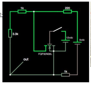

Sajnos nem vagyok egy elektronikai zseni, ezért kérnék segítséget.
=5V-ot szeretnék bekapcsolást követően leredukálni 1,4V-ra, majd kb. 0.8-1sec múlva ismét 5V kellene.
Háttérinfo: Ez a kis kapcsolás egy motorkerékpár kipufogójában elhelyezett ún. EXUP szelepének tesztjét hívatott lenne kiváltani. A Vezérlő mechanika elromlott - ezért a szelep ki lett iktatva.
Viszont az ECU minden indításkor leteszteli. Mivel nem működik, így folyamatosan hibát jelez a kijelzőn.
Bővebb leírás a problémáról az alábbi linken érhető el:
diy-gsxr-servo-eliminator
Sajnos a cikkben feltüntetett kapcsolás nekem működik. Ezért keresek megoldást a problémára.

Ezt kipróbáltad, hogy a te motorodon ez ugyanúgy történik? Három ellenállás és egy nyomógomb (v. két drót összeérintve) kell csak egy gyors próbához.
„Egy szaki szerint abban a kapcsolásban nincs semmi időzítő, ami megcsinálná a kívánt hatást.”
Az első, szimpla feszültségosztós megoldásban az ember ujja és agya az "időzítő".
A második, "automata" megoldásban az ECU által a szervóra küldött 12V jelalak vezérel egy FET-et, mint kapcsolót, tehát az időzítést maga az ECU végzi.
Ha ez nem működik a te motorodon, akkor vissza az első ponthoz .

(#) NGY válasza Inhouse hozzászólására (») Júl 7, 2023 /
„Én sem igazán értem a fetes részt, minek? Nem folyik nagy áram, és így is, úgy is ott a nyomógomb... Vagy az ott már nem gomb ezek szerint?”
Ennél jobban nem tudom körbeírni :
A FET maga a "nyomógomb". A FET-et az ECU vezérli, az eredeti 12V-os szervo jellel. A feszültségosztó kimenetét visszavezeti az ECU-ra, ami jelen ellenállásokkal 4,1 V illetve 0,9 V között tud váltakozni, ezt "fogadja el" az ECU a szervo tesztjének.
(#) erbe válasza Inhouse hozzászólására (») Júl 7, 2023 / 1
Én se igazán értem, hogy 12 V 1 k / 220 Ohm kapcsolásához minek 30 A-es FET?
Ami hiba lehet, hogy a FET Gate-jén nincs lehúzó ellenállás.
Betennék egy legkisebb méretű bipoláris tranzisztort, ami nyitva rövidre zárja az osztó alsó ellenállását. Max 10 mA, de még lejjebb is lehetne szorítani. Ez is csak abban a néhány másodpercben folyik.
Most látom, hogy az ECU vezérel, de az még nem garantálja, hogy a FET zár is.

(#) NGY válasza erbe hozzászólására (») Júl 7, 2023 /
„Én se igazán értem, hogy 12 V 1 k / 220 Ohm kapcsolásához minek 30 A-es FET?”
Azért van ott 30 A-es FET, mert az volt neki a fiókban ...
Hányszor fordul ez elő mindannyiunkkal, hogy azzal tesztelünk, ami éppen a kezünkbe akad ?
A hozzászólás módosítva: Júl 7, 2023
(#) erbe válasza NGY hozzászólására (») Júl 7, 2023 /
Nem mindegy, mekkora kapacitást kell tölteni - kisütni az ECU kimenetével, ráadásul védőellenállás nélkül. Egy BI tranzisztor elé ilyen áramnál akár 100 kOhm-os ellenállás is megfelel, kisebb FET elé meg akár Mohm is. Persze megfelelő lezáró ellenállással.

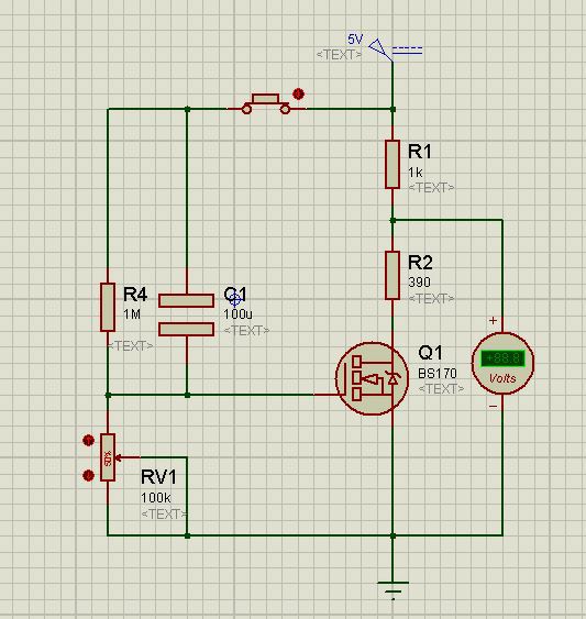

(#) kokozo válasza MoNo67 hozzászólására (») Júl 7, 2023 /
Nem írtad mekkora lesz a terhelés, de ha ecu akkor ez jó lehet. Lásd kép..

Érdekes és tanulságos. Köszönök mindent! Külön köszönet kokozo-nak, mert Ő a kérdésre válaszolt.

„Sajnos nem vagyok egy elektronikai zseni, ezért kérnék segítséget.
Ez lenne a feladat. Minden egyéb csak háttér info azért, hogy tisztább legyen a kép.
De most, hogy így belejöttünk emelem a tétet:
1., Talán mégis jó az a kapcsolás, csak én építettem meg rosszul!
A tranyó kivezetéseit lehet, hogy összekevertem és ez az oka amiért nem dolgozik.
A rajz alapján nem tudom, hogy melyik az Emitter/Bázis, Kollektor (mivel nincs jelölve)
2., Talán jól építettem meg a kapcsolást, de az FQP30N06L tranyó helyett IRFZ48N lett betéve, mivel a boltban ilyet tudtak adni helyette.
3., Talán rosszul építettem (összekevertem a lábakat) és nem a megfelelő tranyóval készült.
Bármelyik verzió előfordulhat. Elvégre hozzá nem értő vagyok és ezt vállalom.
Mivel nekem az FQP30N06L ill. IRFZ48N csak betűk és számok: fogalmam sincs, hogy a kettő helyettesíthető-e egymással? Ez nálam nem gond, az viszont igen, ha az eladó nem jól tudta, mivel ő szakmabeli.
Szóval nagyon félénken megkérdezve:
a., Feltételezve, hogy jó a kapcsolás: melyik az E, B,C kivezetés a rajzon?
b., FQP30N06L helyett használható-e a IRFZ48N? Ha nem és esetleg nem kapnék FQP30N06L-t akkor mivel helyettesíthetem (pl. BS170)?
c., kokozo rajzán melyik az E, B ill. C láb?
Köszönöm
(#) kadarist válasza MoNo67 hozzászólására (») Júl 8, 2023 /
Remélem nem orrolsz meg rám a beleszólásért. A FET-eknél az E B C megfelelője a S G D. Azonosítsd be: Bővebben: Link

(#) niedziela válasza MoNo67 hozzászólására (») Júl 8, 2023 /
Erre szerintem időt ne pazarolj.
Vagy csináld meg kokozo kapcsolását, vagy ahhoz hasonlót.
FET(tranzisztor) lábak a rajzodon baloldali Drain(Collector), jobb oldali Source(emitter), felső Gate(bázis)
(#) NGY válasza MoNo67 hozzászólására (») Júl 8, 2023 / 1
„Talán mégis jó az a kapcsolás”
Elég jó az esélye. Végigolvasva a cikket és a hozzászólásokat, nekem nagyon úgy tűnik.
Ezért próbáltam tőled információt kapni, hogy az ott leírt alap dolgokat kipróbáltad-e, és azok működtek-e a te motorodon, amiről szintén nem tudjuk, a cikk írójáéval megegyező modell-e, mert ott is lehet akár eltérés.
„emelem a tétet”
Még előtte megkérdezhetem, az átvenni kívánt kapcsolás működését sikerült akkor megismerned?
Csak azért kérdezem, mert pontosan azt teszi, amit el szeretnél érni, méghozzá zseniálisan egyszerű módon.
Lehet építgetni mindenféle időzítőket, bárki lerajzol neked egy ilyet csípőből, de minek, ha egyszer az ECU elvégzi a feladatot, a megrajzolt áramkör dolga meg csak annyi, hogy az ECU által feltett egzakt kérdésre egy, az ECU-nak 100%-ban elfogadhatóan (jelalak, jelszintek, időzítések) egzakt választ ad.
A FET tekintetében: szinte bármi jó oda, ami 10...12 V Gate feszültségre már stabilan kinyit. Ahogy többen is jelezték, nem kell 30 A-es FET, mert mindössze pár mA-t kell kapcsolni. És persze érdemes lehet az erbe által felvetett Gate ellenállást betenni.
Vagy, ahogy szintén erbe írta, egy mezei bipoláris tranzisztor is megteszi (bázis-ellenállást nem kifelejtve), csak annyi a dolga, hogy kisöntölje (rövidrezárja, kiiktassa) a feszültségosztó egy részét, ezzel megváltoztatva az osztó kimenő feszültségét.
Hogy egy transzisztornak melyik lába mi, azt az eszköz adatlapjáról ki lehet puskázni.
