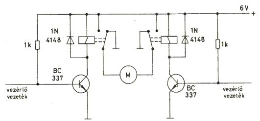

Egy kis segítséget szeretnék kérni.
Egy olyan kapcsolást építek, ahol motort és reléket kell vezérelgetnem, de ezek tépfeszei 12 és 24 volt. galvanikusan szertném leválasztani őket a vezérlőről. Optós leválasztásra gondoltam. Van is ittthol tcet1108g optokapu. Ehhez szeretnék kérni kapcsolási rajzot.
Van egy rajzom relékkel ezt is ezzel szeretném leválasztani, csak azt nem tudom hogy kössem be az optokapukat.
a tcet1108g nél nem értek valamit.
Azt írja, hogy:
c-e voltage 70V
e-c voltage 7 V
Ez mit jelent?
Hog kössem ezt a relés kapcsolásra?
Előre is kösz a választ.

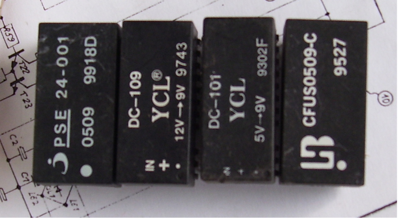

(#) Inhouse válasza tamkov hozzászólására (») Júl 10, 2016 /
Nem írtad mekkora a fogyasztás, de pl. régi lan kártyákon volt 9->12 DC-DC konverter, galvanikusan leválasztott, igaz csak kis terhelhetőséggel. 9V-ot pedig tudsz csinálni viszonylag könnyen.
(#) tamkov válasza Inhouse hozzászólására (») Júl 10, 2016 /
Köszönöm az ötletet, akár jó is lehet. Találok róla bővebb leírást valahol?
Az eszköz fogyasztása: "Standby Current: 4mA / Work Current: 20-30mA" A bemeneti feszültség elég széles: 5-24VDC
(#) Bakman válasza tamkov hozzászólására (») Júl 10, 2016 /
A TracoPower is gyárt ilyeneket. A választék elég széles, szerintem ott találsz megfelelőt. Pár típussal dolgoztam, azt mondanám, minőségi cuccok (árban is). Egy-két modul ára még nem vészes, több esetén húzós a dolog.
Nézz szét a padláson, vagy PC bontóban és régi 10Mbit-es (inkább ISA) foglalatos hálókártyát kérj. Azon lesz egy 2 kockacukor méretű DC-DC konverter, a felirata alapján majd látod, hogy mit tud, jó lesz neked.
(#) erbe válasza Inhouse hozzászólására (») Júl 11, 2016 /
„9->12 DC-DC konverter,”
Éppen fordítva. Minden PC táp ad 12 vagy 5 V-ot, ebből készített az átalakító 9 V-ot. Ugyanis olyan is van, ami 5/9-es. A nagyobbak 9 V 200 mA-t adnak. Láttam néhány kisebbet is, de annak nem találtam adatlapját.
(#) Inhouse válasza erbe hozzászólására (») Júl 11, 2016 /
Igazad lehet, kopik az emlékezet (valamint lassan semmit nem sikerül már megtalálni itt a HE-n a keresővel), de hátha még így is jó neki. Valamint az is beugrott, hogy 2 független kimenetük volt, így akár lehetett szimmetrikus tápot, vagy akár sorba kötve 18V-os is csinálni.
A hozzászólás módosítva: Júl 11, 2016
YCL DC-10X adatlap
„Egy rózsaszál (kép) szebben beszél. (János vitéz)”
(#) Inhouse válasza erbe hozzászólására (») Júl 12, 2016 /
Volt egy másik széria is, lehet, hogy ott volt a 2 független kimenet. Ebben a sorozatban is elég sokféle van, többek között 12->12V DC-110R.
(#) erbe válasza Inhouse hozzászólására (») Júl 12, 2016 /
Ebben a listában is ott vannak a kettős kimenetűek 2xx számozással. A BNC csatlakozós hálókártyák miatt ezek a 9 voltosak "még" elérhetőek.
Valóban sokféle volt, hiszen itt is 3 gyártó szerepel, meg említettem, hogy volt felénél kisebb méretű is (DIP 16 ?). Ez az YCL volt a leggyakoribb.
A hozzászólás módosítva: Júl 12, 2016
Jó kis cuccok, betáraztam belőlük párat. Eddig 1-2 helyre kellett csak, az egyik egy terhelővilla megölt analóg műszerének helyére került digitális voltmérő táplálására.
