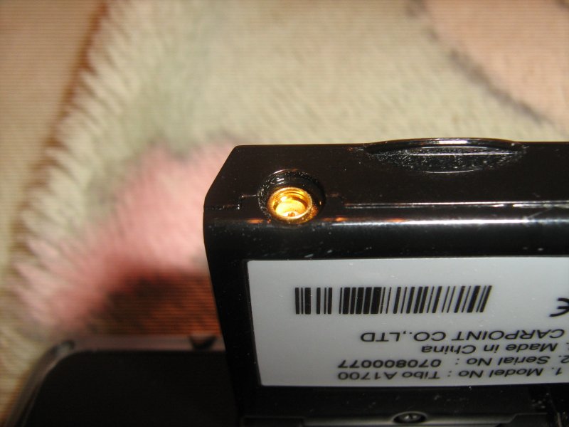

Külső antennát szeretnék venni Tibo A1700-as tipusú GPS-emhez de nem tudom hogy mi a rajta lévő csatlakozó neve. Kérem segitsetek! Megprobáltam lefényképezni! Orákig kutattam a neten de sehol sem emlitik! Köszönöm!

SMA-csatlakozónak hívják. Apa-kivitel: Bővebben: Link

Biztos SMA?
Tepizoli: Mérd meg az átmérőjét!
Szerintem MCX csatlakozó: Bővebben: Link
(#) kadarist válasza (Felhasználó 4577) hozzászólására (») Márc 8, 2010
Az MCX bedugós. Oda pedig csavaros kivitel kell.

Az SMA csatlakozó belső /mag/ mérete 5,6, külső mérete 6,2 mm. Ugyanilyen csatlakozó található sok USB-s külső antennacsatlakozós WiFi eszközön.Vigyázz, van fordított is SMA-RPSMA .. SMA -reverzepolaritásúSMA..

Megprobáltam megmérni tolomérővel. A belseje kb. 2,3 mm a külseje 3,2mm és ugy látom hogy ez anya lehet mert középen egy nagyon vékony csövecske van. Megnéztem nagyitó alatt csak egy perem van nincs benne menet , bepatintos. Sajnos olyan pici hogy nem tudok rola jobb képet csinálni igy is vagy tizet csináltam s ez lett a legjobb.És ezért vagyok bizonytalan mert mindenki másnak látja.

Ha nem menetes, akkor MMCX lesz: Bővebben: Link

MMCX
Szabvány PNA külső csatlakozó.
Nekem is van 3 ilyen. 3m kábellel.
