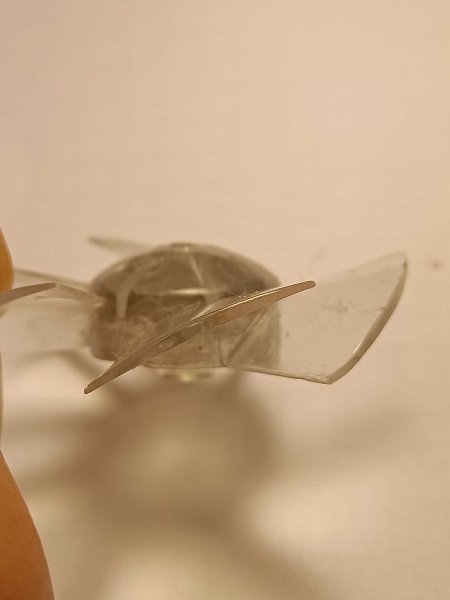

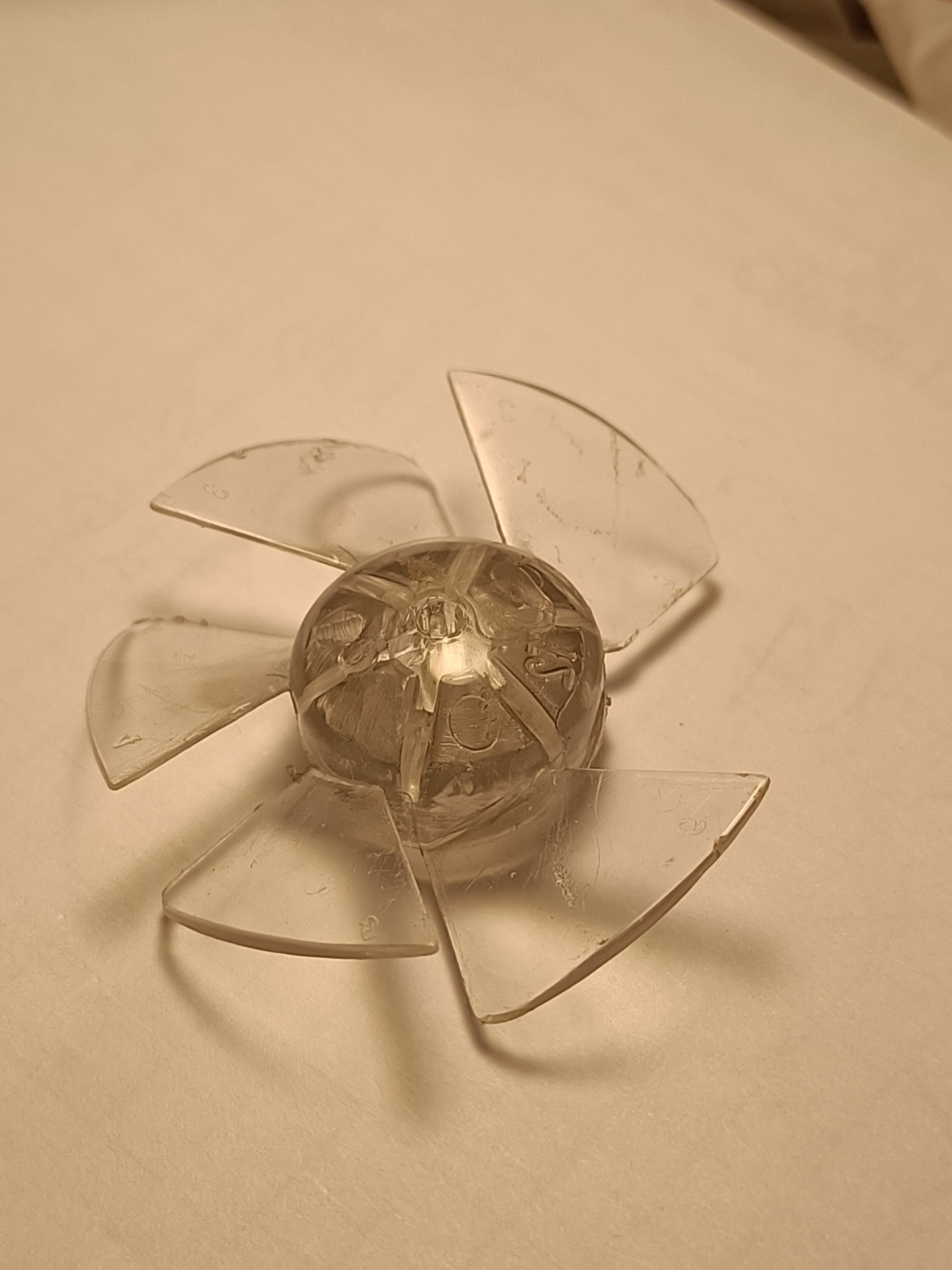

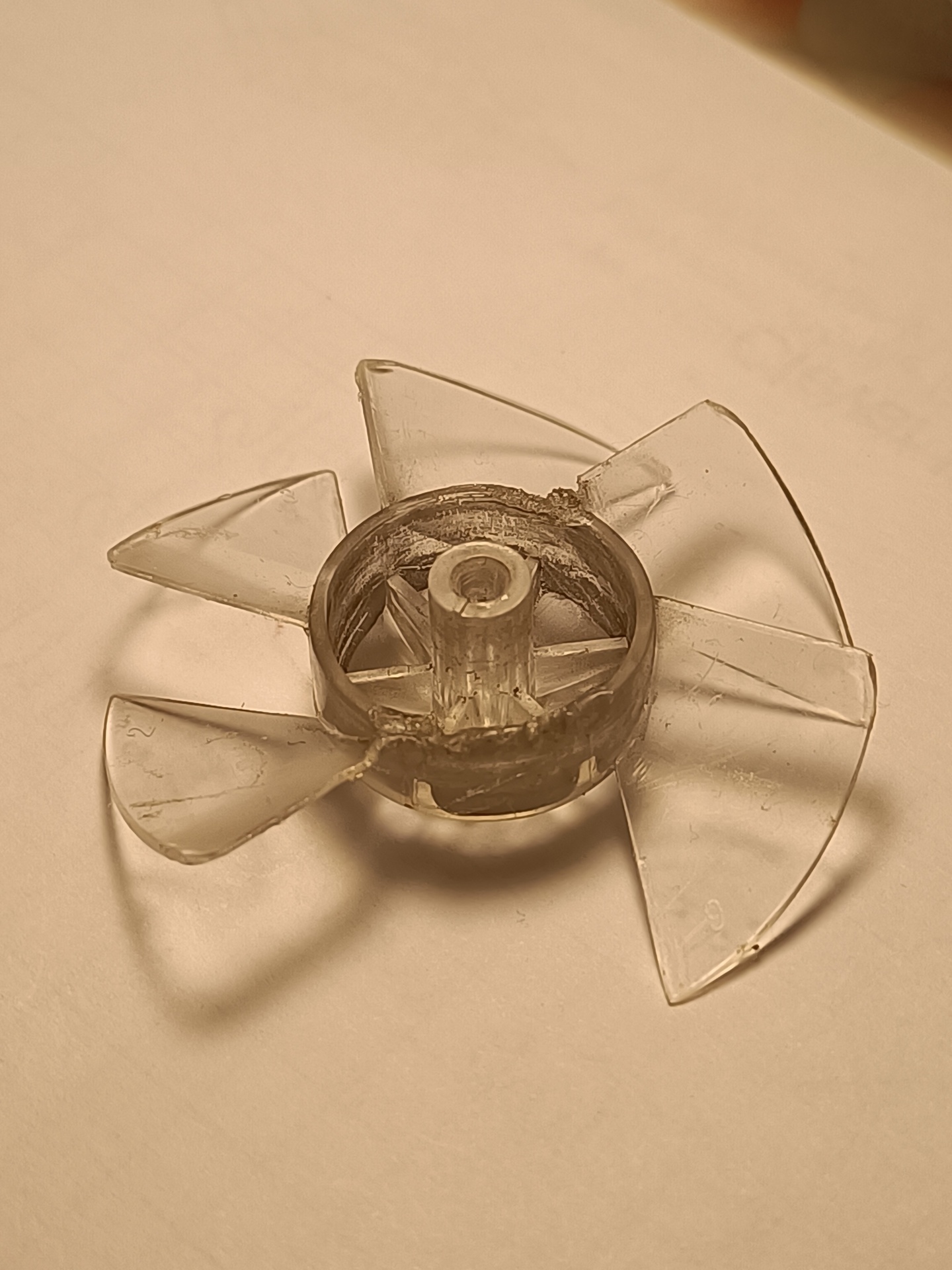

Nos nemegy hajszárítóval találkoztam aminél volt mikor spontán eltört a ventilátor benne. De most éppen egy hajfeltekertet szereltem szét, de sajnos elpattant a venti mikor húztam le a tengelyről.
Sőt soknál roncsolásmentesen le se lehet már szedni a tengelyről.

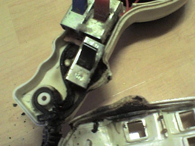

De szerencsére ma már annyira bóvli és gatyikkal nem találkozni mint ami a képen van ( Diana) , hogy se túlmelegésgátló, se hőálló műanyag stb. De azért még akad rossz:
https://www.azenpenzem.hu/cikkek/nem-art-tudni-ezek-a-hajszaritok-e.../7292/
Szóval sokat javult ilyen téren a biztonság, jó, tönkremenni tönkremennek ugyanúgy gyorsan de a többségnek egész korrekt a belseje.

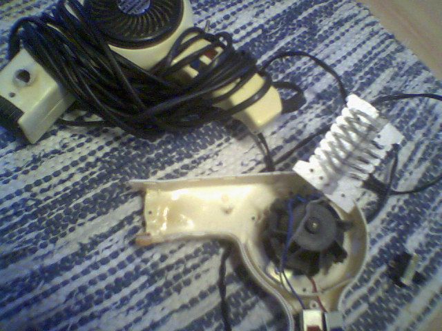

A képeiden egy ezeréves, békebeli hajszárító van. Nekem is van egy ilyenem, köszöni szépen teszi a dolgát. Ezeket még megcsinálták rendesen, persze kommerszek. Csapágy, 230V-os kefés motor, csavarozható turbina a profikban van, pl. a fodrászok ilyeneket használnak.
Szétolvadni csak azok tudnak, amik vagy nagyon gagyik, vagy nem figyelnek rájuk. Mindegyikben kell lennie hőkioldónak, ami nem megfelelő légáramlás esetén ki kell oldjon még azelőtt, hogy gond lenne. De biztosan van olyan, ahol a hajszálak feltekerése okoz olyan állapotot, hogy még forog, de kevés, viszont nem old le és ezért túlhevül.
