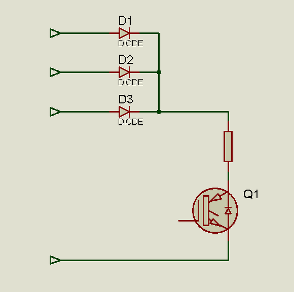

Szerintem túlvariáljátok, lásd melléklet. Nem kell szinkronizálni semmihez, csak egy potival be kell állítani az áramot és kész.
A meglévő diódákat fel lehet használni. Gyaníthatóan egy eredetileg bikázó/akkutöltő gépről van szó, hasonlóról, mint ez: Bővebben: Link. Ebben a három dióda három tirisztor helyett csak három tirisztor van (ez a kisebbik változat), azok vannak vezérleve.
