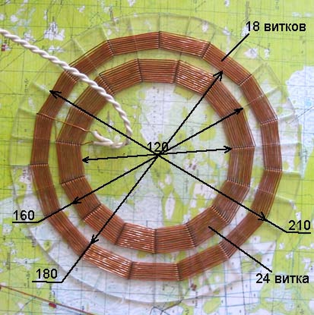

(#) lajos1969 válasza Yowie hozzászólására (») Jún 11, 2014 /
A tekercsel kapcsolatban lenne egy kérdésem, csak annyi, hogy a külső tekercset ellentétes irányba kell tekerni mint a belsőt? Mert ha igen akkor én nem úgy csináltam, egy irányba tekertem!
A fórumon ezt írják így kell!
Да там понятней некуда. Так как количество прорезей нечётное, то, пройдя один круг намотки (с прорези в прорезь, провод проходит сектор сверху, потом сектор снизу, снова сектор сверху и т.д.) на следующем кругу (витке) провод будет уже наоборот - на том секторе, где на предыдущем витке был сверху, теперь он будет снизу и т.д.
Две секции (внутренняя и внешняя) наматываются поотдельности, затем спаиваются последовательно (у автора на фотке видно спайку).

(#) Bu13 válasza lajos1969 hozzászólására (») Jún 11, 2014 /
Jól csináltad. A vezeték pedig legyen végig MZS, ahogy a képen is látszik, mert a sodrott
vezeték nem sugároz és nem is érzékeny a külső zavarokra. Az oldalon lévő szöveg azt írja, hogy csak "korlátozottan különböztet meg". A 20centit én is kevésnek tartom.

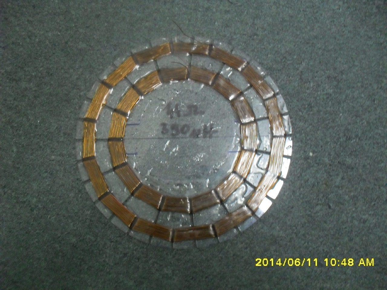

(#) lajos1969 válasza Bu13 hozzászólására (») Jún 11, 2014 /
Próbálgatom de a 20-22 centinél messzebbről nem látja a karikagyűrűt!??
Ez a tekercs!

(#) lajos1969 válasza lajos1969 hozzászólására (») Jún 11, 2014 /
A menűben a Guard interval meg a Barrier állítgatásával nőtt az érzékenység 5 centivel kb!!
Most már 26-28 centiről már látja a gyűrűt!!
