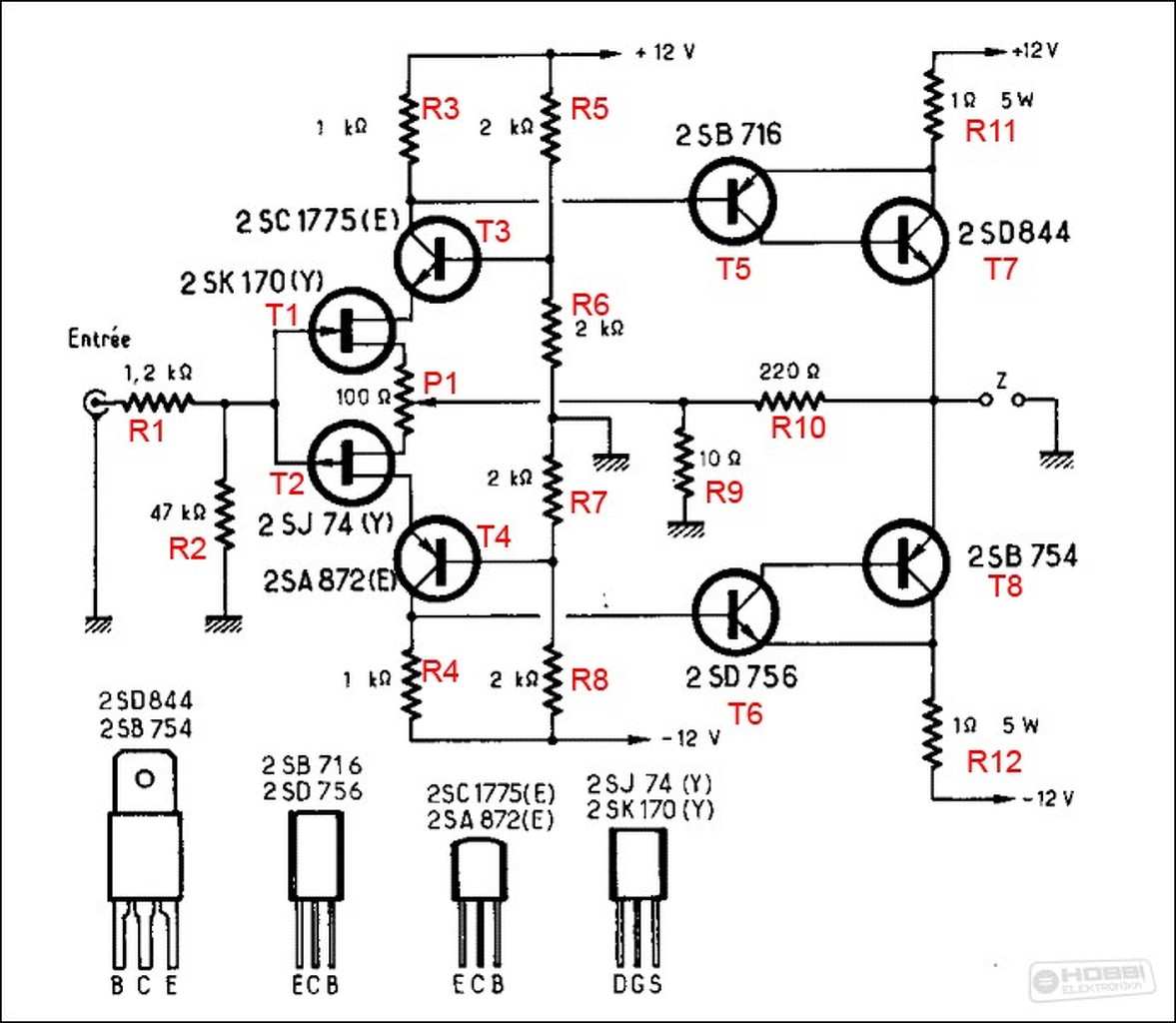

(#) reloop válasza djkoko hozzászólására (») Jún 4, 2014 /
A T5/T6 nincs elcserélve?
(#) djkoko válasza reloop hozzászólására (») Jún 4, 2014 /
De igen NPN-es lesz az bc556
Pisti! Valahogy így?
Jó lesz! Próbáltam megérteni T3, T4 furatkiosztását a terven, az eredetihez sem igazodik.
Itt rajta van a panelen, az eredetin vezetékkel van bekötve, és rögzítve a hűtőbordára.
Amit említesz az a T5, T6 - valamennyire érthető is, bár nagyon helytelen megoldásnak tartom a meghajtók indokolatlan hevítését. Most a T3, T4 furatkiosztását vizsgáltam.
Ott szerintem csak a felirat került rossz helyre, a b,c,e jelölve vannak és szerintem jó is, ahol a T3 T4 van oda került 100ohm helitrimmer az P2, P3 lenne

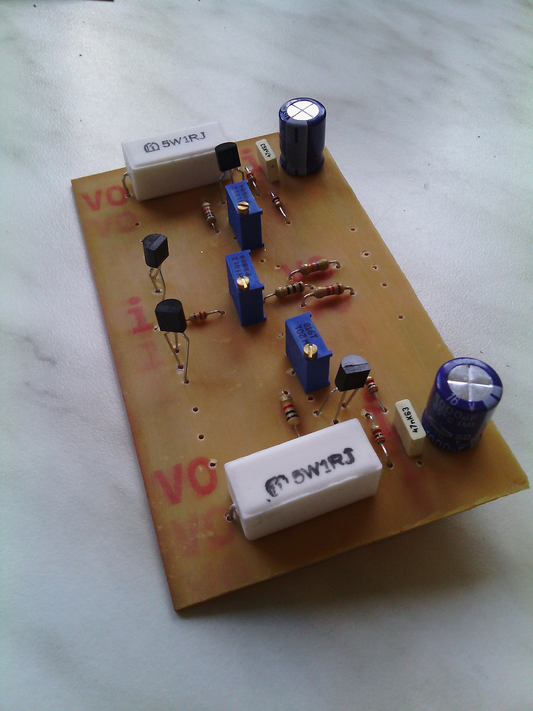

(#) djkoko hozzászólása Jún 15, 2014 /

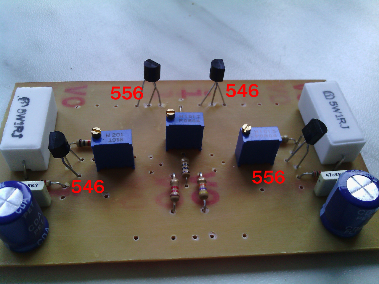

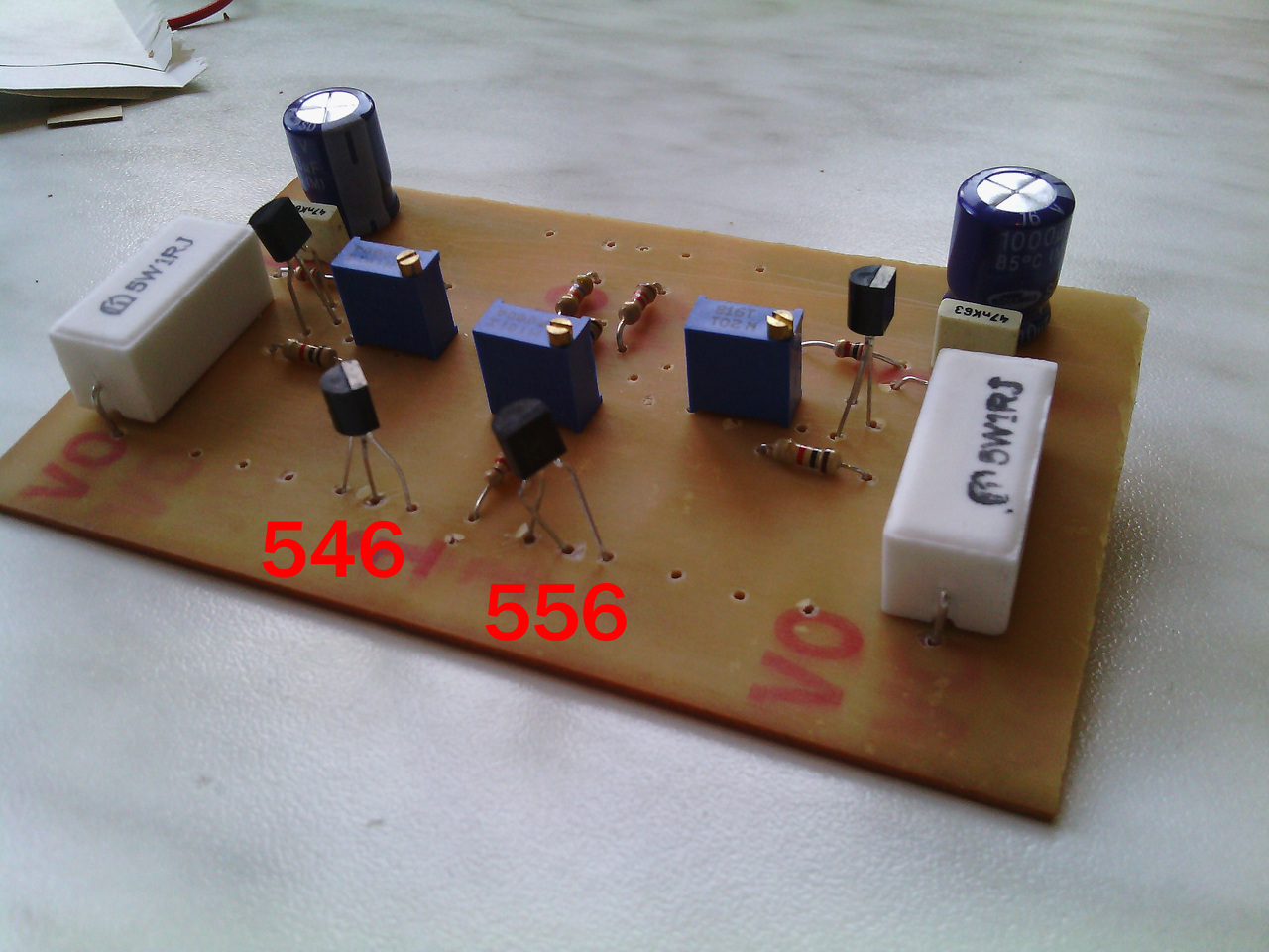

Összeraktam egy másik rajz szerint, de nem hogy nyugalmi áramot, semmit nem lehet állítani. A képekből nem tudom mi fog kiderülni. A helyettesített alkatrészek:
D844 = MJL21193, B754 = MJL21194, B716 = BC546, D756 = BC556, C1775 = BC546, A872 = BC556, K170 = 2Sk246, 2SJJ74 = 2n5460
ez alapján: Bővebben: Link
Köszönöm a segítséget!

(#) reloop válasza djkoko hozzászólására (») Jún 15, 2014 /
Szia! Ezt most milyen beültetéshez kéne nézni?
(#) keszeg01 válasza djkoko hozzászólására (») Jún 15, 2014 /
Jó napot.
Ez akar lenni !
Segíteni csak akkor lehet ha kérsz és elfogadod ha közben változtatsz ne csodálkozz , hogy nem működik !
(#) reloop válasza keszeg01 hozzászólására (») Jún 15, 2014 /
Ó, így már át tudom nézni.

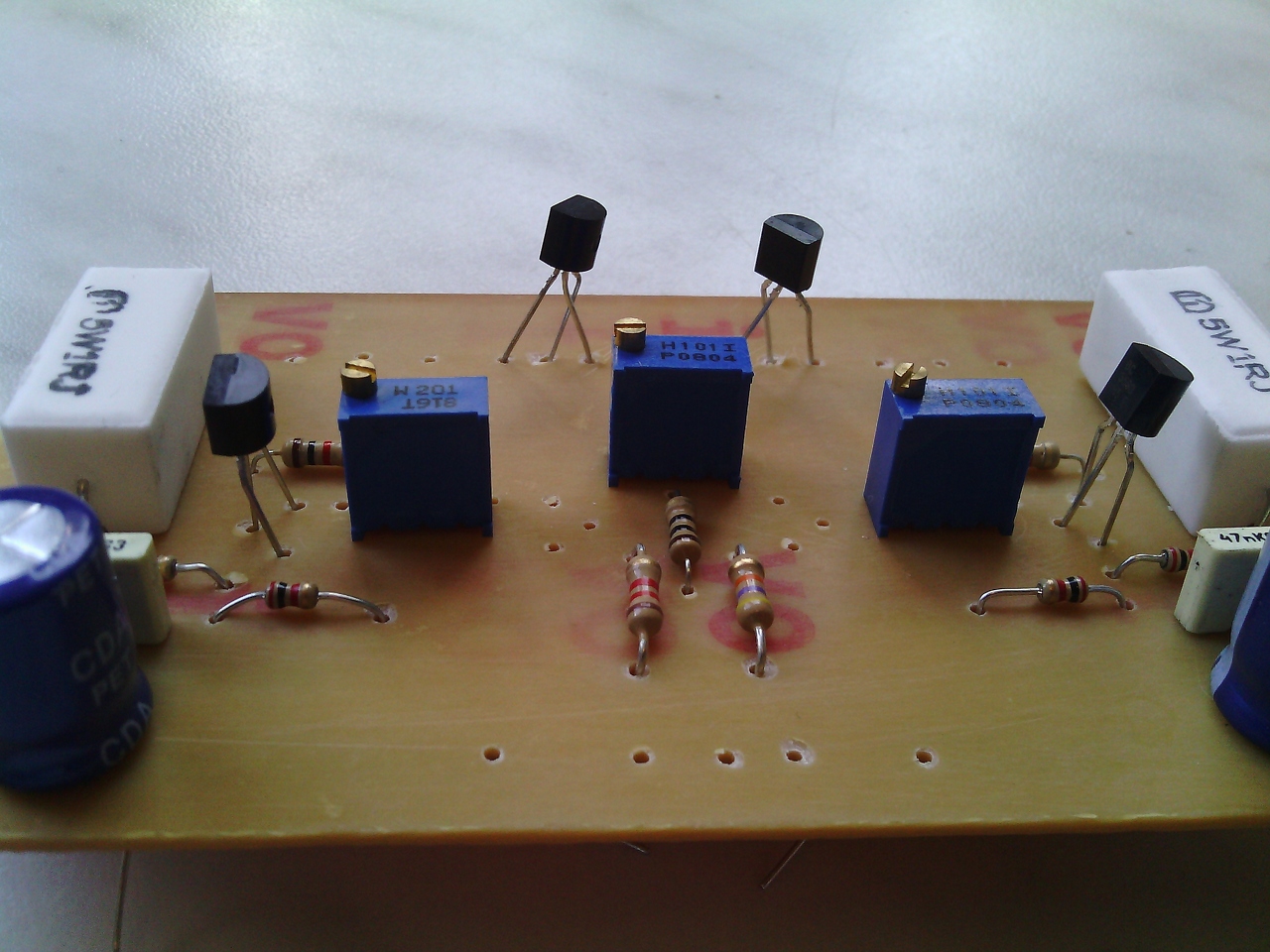

(#) reloop válasza reloop hozzászólására (») Jún 15, 2014 /
A 2SB716 PNP, a helyén a BC546 NPN. A párját szintén elnézted. A végtranyókat dettó. Itt meg is állnék, fésüld át mégegyszer az egészet!
Szerk.: a 2N5460 gate olyan mintha drain pozícióba lenne beforrasztva, szóval át kell ezt nézned alaposan.
A hozzászólás módosítva: Jún 15, 2014

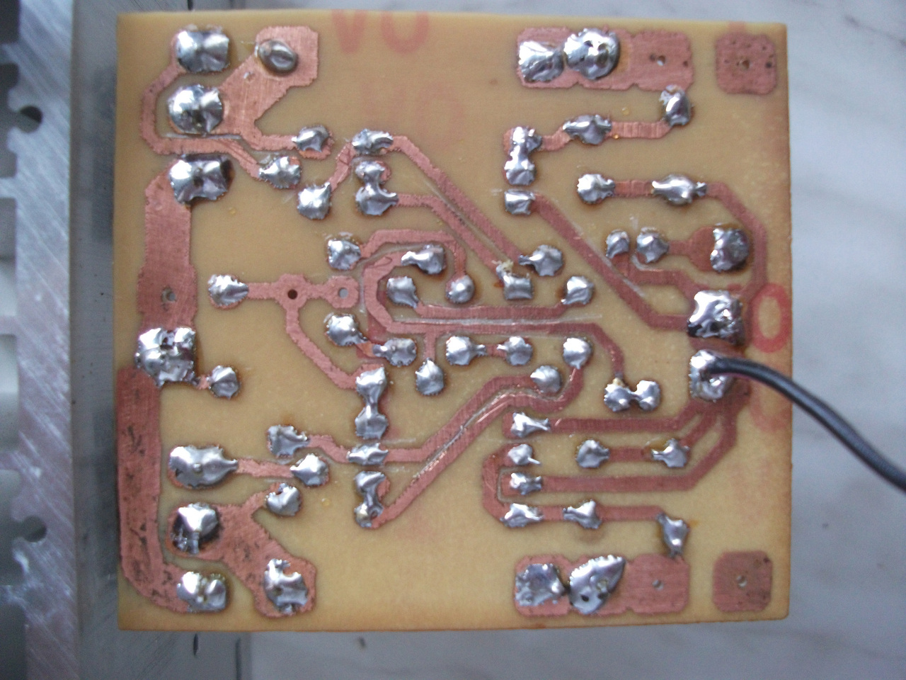

(#) djkoko válasza keszeg01 hozzászólására (») Jún 16, 2014 /
A rajzok lemaradtak elnézést! Az MJL21193 van a pozitív oldalon a D844.
(#) djkoko válasza djkoko hozzászólására (») Jún 16, 2014 /
A saját nyák, ez a kép lemaradt.
(#) reloop válasza djkoko hozzászólására (») Jún 16, 2014 / 1
Drága kollégám a PNP - NPN mond neked valamit? D844, ugye látod, hogy NPN?
Most nézzük mit ültettél a helyére!

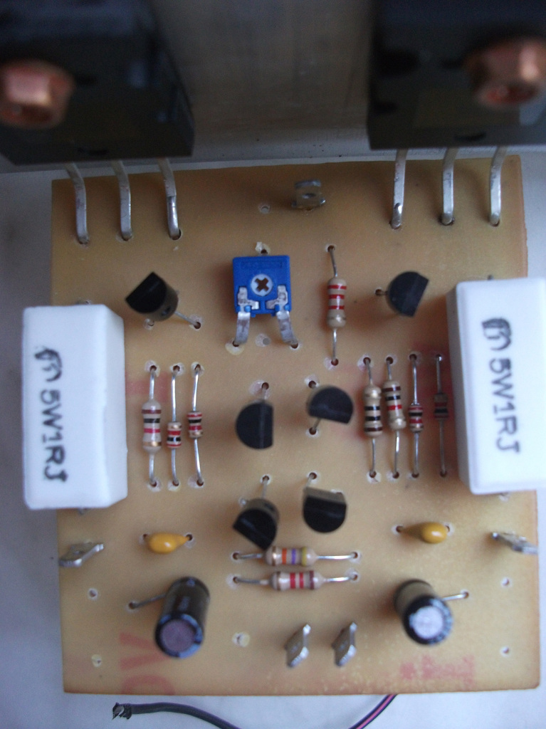

(#) djkoko válasza reloop hozzászólására (») Jún 17, 2014 /
Észrevettem, a többi hibával együtt. Nagy mázli, hogy nem ment tönkre semmi.
(#) djkoko válasza djkoko hozzászólására (») Jún 18, 2014 /
Üdvözlet!
Melyik két ellenállás helyére kellene trimert tennem, hogy szimmetriát is tudjak állítani?
Miután minden tranzisztor a helyére került, a 2 1k helyére 2k-s trimert tettem, így már mindent sikerült jól beállítani, és működésre bírni, ami egyenlőre nagyon meggyőző!

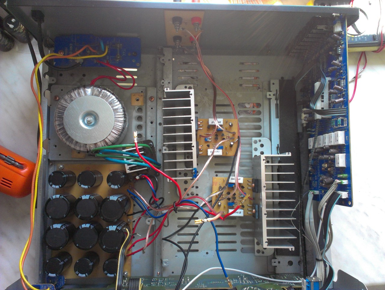

(#) djkoko válasza reloop hozzászólására (») Jún 30, 2014 /

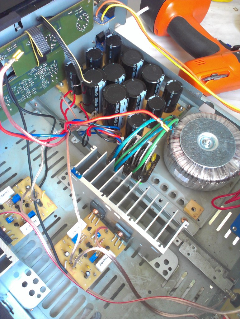

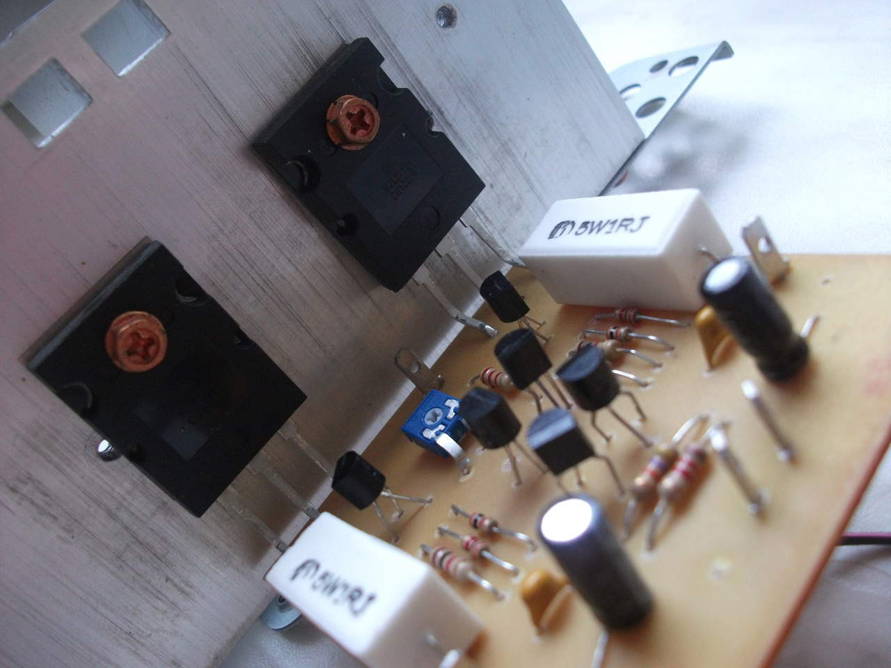

Kedves Uraim! Van ez az erősítő, a hangjával, és hangerejével semmi gond, de hallható egy halk búgás, előbb tápegységre gondoltam, de másikkal kipróbálva is ugyanez volt, így csak az erősítő panelekkel lehet gond. Összesen 4 kondi van rajta, 2db 47q/25v és 2db 100nf kerámia. Esetleg ez lehet a gond, vagy a bemenetre használt kábelem?
(#) kadarist válasza djkoko hozzászólására (») Jún 30, 2014 /
Nyilván a szokásos földhurok lépett fel ott is.
(#) reloop válasza djkoko hozzászólására (») Jún 30, 2014 /
Közvetlenül a panelen zárd rövidre a bemenetet! Máris kiderül. Ha így is búg akkor gyenge/hibás a tápszűrés vagy külső zavart szed össze.
(#) CIROKL válasza djkoko hozzászólására (») Jún 30, 2014 /
Jó lenne tudni ténylegesen mekkora is az a puffer .
(#) djkoko hozzászólása Jún 30, 2014 /
2*300000µF de csak minimális a kerámia kondikat fóliára cseréltem, így is hallható.
(#) CIROKL válasza djkoko hozzászólására (») Jún 30, 2014 / 1
Igen ez igy sajnos nem jó , kellene egy R -tag és majd megint egy puffer ami már elég sokkal kisebb is aztán láss csodát ...
(#) CIROKL válasza CIROKL hozzászólására (») Jún 30, 2014 /
(#) djkoko válasza djkoko hozzászólására (») Júl 3, 2014 /
Az említett erősítő tápegysége így van felépítve: 2x300000µF 25Volt kondikkal, az első 33000µF után mindkét tápágban 1-1db 1R 10 watt ellenállás majd a többi kondi, a legvégén 1-1db 10µF 63Volt MKT, de nem ettől búg. A másik ami probléma vele, hogy néhány lejátszóval nagyon jól szól, jól illeszkedik, de vannak olyan cédé és média player amivel torzít. Gondolom túlvezérli. Lehet a bemenetre tenni valamit, hogy ez megszűnjön?
Annyit változtattam, hogy a végpanelek nem így vannak elhelyezve.
Köszönöm a segítséget Mindenkinek!!!
(#) reloop válasza djkoko hozzászólására (») Júl 3, 2014 / 1
Szia! A pufferes panelnek milyen a rajzolata? A képen látható huzalozásból elég szabálytalan megoldásra következtetek.
A Hiraga előtt van még valami aktív fokozat ami túlvezérlődhet? A hangerőt hogyan szabályzod?
(#) djkoko válasza reloop hozzászólására (») Júl 3, 2014 /
Az Rca csatkakozóról megy árnyékolt kábelen egy alps 2*100k-s potira és onnan a végfokra, nincs közte más. Az erősítő ma kerül vissza, így bővebben csak ezután tudok róla írni.
