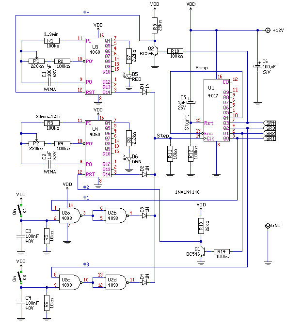

(#) Bártfai Ferenc hozzászólása Jún 24, 2010 /
Sziasztok...
Nekem egy elég összetett időzítőre lenne szükségem. a működési elv a következő lenne:
tápfesz után elindul egy lépegető áramkör ami 1 kimenet Kb 6 másodpercig tart meghúzva 1 relét 2 kimenet semmi Kb 10 másodperc 3-as kimenet másik relé meghúz kb 6 másodpercig meghúzva tart és kezdi elölről, ezt játszaná adíg, míg meg nem szűnik neki a tápfesz. kellene 1 másik is ami 30perc és 1,5 óra között állítható ennek úgy kellene működnie, hogy tápot kap 1-es relé meghúz és vár 1 kapcsoló jelre ha azt megkapja akkor lép tovább 2-es relére és azt tartja meghúzva mondjuk 1 órán át utána 2-es relé elenged 3-as meghúz vár kapcsoló jelre utána 4-es relé meghúz 3-4 percig úgy tart és vége.. lehet, hogy ez már nem időzítő, hanem logikai áramkör, de ha valaki tud segíteni azt meg köszönném. Pic-es megoldás is érdekel, csak az a gáz, hogy nem tudok pic-et programozni

(#) proli007 válasza Bártfai Ferenc hozzászólására (») Jún 25, 2010 / 1
Ez mind két feladat, egy sorrendi vezérlés..
Hagyományos áramkörökkel mutatok egy példát, az első feladatra. De természetesen ésszerűbb lesz áttérni a mikrovezérlőre.. Esetleg nézz be a "Modulrendszerű, grafikus PIC programozás" topikba. Ott könnyen megoldhatod a feladatodat, vagy a kollégák összedobják számodra.
üdv! proli007

(#) proli007 válasza proli007 hozzászólására (») Jún 26, 2010 / 1
Nos kész van, remélem működik is.
- A relémeghajtó tranyókat, nem raktam már rá.
- A két potival lehet az időt beállítani. De a kondival, és a 4060 Qn kimenetének választásával is lehet széles tartományok között változtatni az időt.
- Van két led, feladata, hogy jelezze amikor az időzítő jár. Ha meg akarod tudni mennyi lesz a késleltetési idő, akkor megméred a Led két felvillanása között eltelt időt, és megszorzod 512-vel. Így szekundumban jön ki.
Remélem valami ilyenre gondoltál..
üdv! proli007
(#) Bártfai Ferenc válasza proli007 hozzászólására (») Jún 26, 2010 /
Nagyon szépen köszönöm a segítséget.... bízom benne, hogy működni fog mivel a kapcsolásban jelen van az ami nekem még nincs, mégpedig az évek és a tapasztalat. csupán 1 kérésem lenne még ha lehet..
esetleg nem tennéd fel ezt a 2 kapcsolást sch kiterjesztésben? Csak azért, hogy egyszerűbb dolgom legyen, az eagle akkor meg tudná csinálni a nyáktervet.

(#) Bártfai Ferenc válasza proli007 hozzászólására (») Jún 27, 2010 /
csak 1 kérdés.... a K1 és a K2 az amikor vár a kapcsoló jelre igaz?
