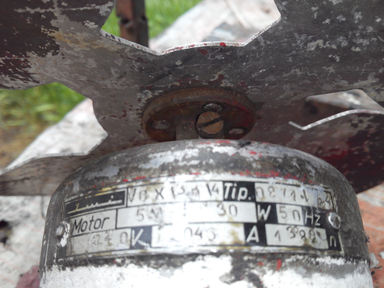

Sziasztok van nálam néhány kisebb teljesítményű villanymotor (30w) a típusa imi vox 13,8/4 ha jól olvasom. 4 vezeték jön ki belőle valószínű állandó kondis de többet sajnos nem tudok róla.Szükségem volna rá egy hűtőkamrához de nem tudom elindítani. Ha valaki tud segíteni megköszönném.

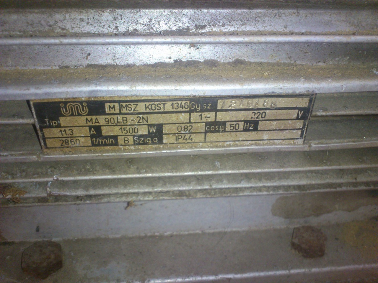

Sziasztok! Van egy 220v 1500w-os motorom egy 2 hengeres kompresszort hajt 160-200 indító kondival és nyomógombbal működőt. Nyomáskapcsolót szeretnék rá szerelni így kiváltottam a nyomógombot egy Mihá relével 120/530-as azóta terhelés alatt csak zug nem indul el, terhelés nélkül pedig először ide-oda ugrál a tengely és egy kis idő múlva elindul a megfelelő irányba. A kérdésem az lenne, hogy ez a relé jó e hozzá? Ha nem akkor milyen kellene? Válaszaitokat előre is köszönöm!

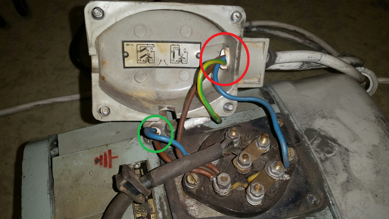

Imi cz792-es motor bekötésében tudtok segíteni? Két db három eres kábel csatlakozik a motorhoz.
(#) kadarist válasza almacsutka hozzászólására (») Szept 1, 2016 /
Piros kör betáp, zöld kör nyomógomb.
(#) almacsutka válasza kadarist hozzászólására (») Szept 1, 2016 /
Én is erre gondoltam, de így már tuti!

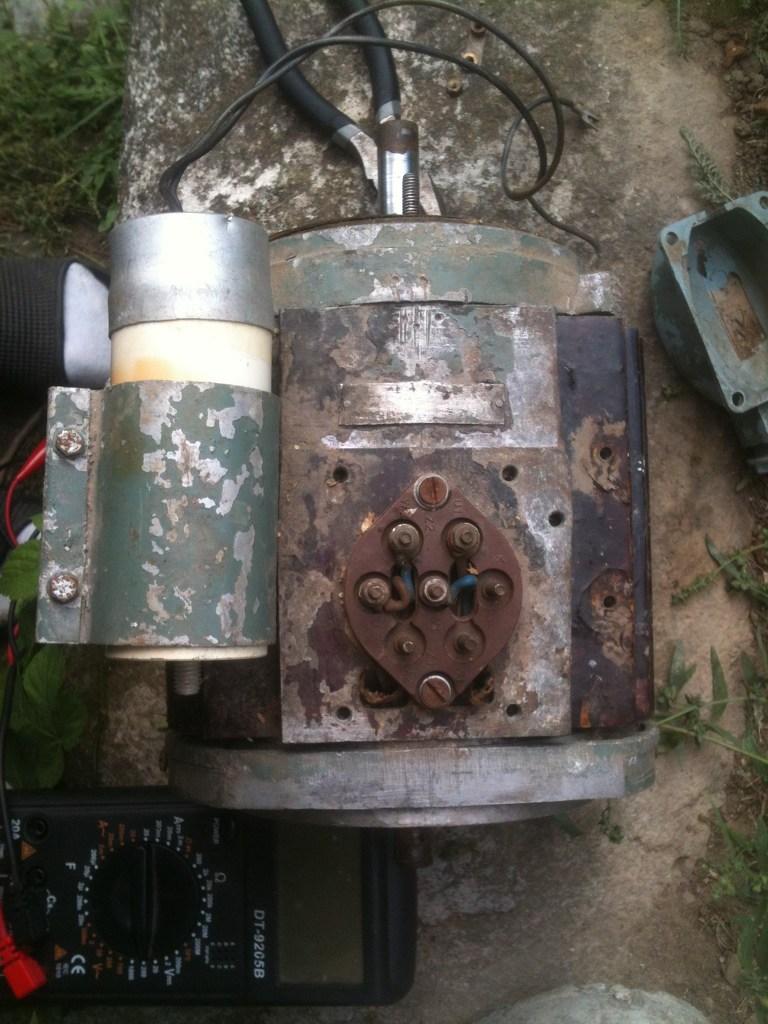

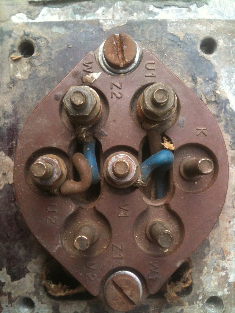

Sziasztok. Van itthon egy IMI motorom a kör alakú bekötési táblával. Elvileg (ha jól néztem a neten) 750W-os üzemi kondenzátoros motor,tehát nem indító kondival felszerelt motor. Viszont megbontva a kapcsoló tábláját össz-visz 1 darab lemez van bent. Nem tudom hogyan lehetne bekötni mivel a bekötési matrica hiányzik a gépből. (Legalábbis félig megvan de a másik fele szerint 2 lemeznek kéne bent lenni.) A válaszokat előre is köszönöm.
(#) vargaf válasza szikorapéter hozzászólására (») Szept 22, 2016 /
Azt hogy hol és mit néztél a neten nem tudjuk. A bekötés megtalálásában egy fénykép segíthetne, de azt sem tettél fel. Nem könnyű így válaszolni, segíts nekünk, hogy segítséget kapj.
(#) szikorapéter válasza vargaf hozzászólására (») Szept 22, 2016 /
Fura,valószínűleg a motor át lett tekerve összesen 4 kivezetése van ( 2 barna szálas és két kék szálas) ezek mennek a kapcsoló táblájába. Máris küldöm a méréseket és a fotókat.
Mod.: Itt vannak a képek. Két barna közt 4,5ohm ellenállás ,két kék közt semmi. a kékektől bármerre mértem semmi.
A hozzászólás módosítva: Szept 22, 2016
(#) szikorapéter válasza szikorapéter hozzászólására (») Szept 22, 2016 /
Agy a kondenzátor ami rajta volt (nem volt bekötve sehova) csak az ujratekercselése előtt kelhetett?
Talán ez a bekötés lehetett a kapocsfedélben:
Bekötés
De az hogy a két kék kivezetés semmivel nincs összekötve ( ha jól értelmezem amit írtál ) az nem jó.
Valamennyire még benne van a bekötés (de pont a másik oldali forgásé),viszont mivel ott nincs kivezetés ahhoz nem is tudnám bekötni próbára. Vagy próbáljak meg a két barna szálra feszültséget kapcsolni?
Két tekercsnek kell lennie és kell a kondenzátor is. Ha csak egy tekercset mérsz, akkor valami nincs rendben.
Hiba megvan. Sajnos a motor egyik tekercse szenesre van égve... gondoltam arról már képet nem készítek. Azért köszönöm a segítséget. Ma is tanultam valamit... kár érte,de van így is felhasználása,meghagyom csapágyháznak és majd benzinmotor fogja hajtani az öreg szivattyút.
