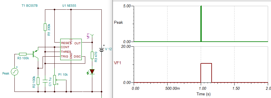

Először is tisztázni kell, pontról-pontra, mi is az elvárt működés Egyszerű szavakkal leírni (semmi 555-meg trigger és egyebek). Ismerni kell az 555 működését, hogy melyik bemenet, milyen szintre és hogyan hat a kimenere. Aztán ezek a jelszintek, hol találhatók meg a szintjelző áramkörnél. Ha nincs ilyen fel vagy lefutó él, akkor azt ki kell alakítani. Ha bistabil módban használod akkor a TR ésTH bemeneteket, nem kötheted össze. Ha a TR L szintű jelet kap, akkor a Q kimenet magas szintű lesz. Ha a TH H szintű jelet kap, akkor a Q kimenet alacsony szintre billen. Ha a Reset bemenet L szintű jelet kap, akkor a kimenet alacsony szintű lesz. A TR bemenetnek prioritása van a TH bemenettel szemben. A Reset bemenetnek prioritása van, mind a TH, mind a TR bemenettel szemben. Tehát a Reset jelnek van a legnagyobb prioritása (értelem szerűen). Működési jelszintek: TH>Ut 2/3 (5V táp esetén ez 3.3V) (12V táp esetén ez 8V) TR<Ut 1/3 (5V táp esetén, ez 1,66V) (12V táp esetén ez 4V) Reset láb feszültsége<1V (bármely táp esetén a bemenet<1V) 1V fesett, pedig nem hat a Reset. Működési módok: Tárolási állapotban (mikor a bistabil megőrzi állapotát) TR-H, TH-L és Reset-H szintű. (Qn-1) Ha a TR L szintre vált, Reset hat, ha a bemeneti feszültsége <akkor a Q-H szintre vált. Ha a RH H szintre vált, akkor a Q-L szintre vált. Ha a Reset L szintre vált, akkor a Q L szintet vesz fel, még akkor is, ha TR-L szintű (prioritás) Ha a RH H szintű és a TR L szintre vált, akkor a Q kimenet H szintű (hiába való, hogy a TH=H) Mivel Te a két 555 között keresztkötést alkalmaztál, Ha egyik 555 működteti a szivattyút, a másik 555 működése tiltva van. (Nem tudom ez volt-e a cél, de jelenleg ez így van.) Ha Bistabil módban működtetnéd így a tárolót, akkor alapállapotban RH-nak L szintű, TR-nel H szintű jelet kell biztosítani. Ez után, ha TR L lefutó jelet kap, a Q bebillen. Eztán, ha a TH H-ra futó jelet kap, a Q kibillen. Ennek feltétele, hogy a másik 555 ne tiltsa a működését a Reset bemeneten keresztül. (Reset=H) A szintjelzésnél amelyik szint felett van a víz a tranzisztor kollektora L szintet ad. Ha ez történetesen a 25%-os szint, akkor ezt a jelet invertálni kell, Mert ha a TR bemenetet aktiválnánk a kívánt L szinttel, akkor nem a T4 kollektora a megfelelő, hanem a T8 kollektora. Mert a szivattyút nem akkor indítanánk, mikor a 25% fölé megy a víz, hanem amikor 25% alá! A T7 és T8 is invertál, eredménye pedig a ponált jel. Vagy is, mikor a 25%-os jelzés (kapcsoló) kikapcsol, akkor T7 bemenete alacsony, T7 collektora magas, T8 kollektora pedig alacsony szintű és az működteti a TR bemenetet. A q kimenet magasra billen, szivattyú elindul. Ezt követően töltődik a tartály. Ha eléri a 100%-os szintet akkor a szivattyúnak le kell állni. Mivel az SPST1 ilyenkor magas szintet ad és a TH bemenetnek is az kell, így megint kettős invertálást kell végrehajtani. A T9 csak egyszeresen invertál, így vagy még egy tranóyó kell, vagy a T9 bázisát a T1 kollektorába kell kötni. Ha így teszel, akkor a 25% alá süllyedt vízszint esetén elindul a szivattyú, 100% felett pedig leáll. Differenciáló RC tag, akkor kell, ha a TR-L jelszintje nem szűnik meg, pld. a 25%-os jelzés hibás. Hiába töltődik a tartály a 25%-os jel nem érkezik meg. De ez nem normál üzemállapot. Tehát ezek alapján kell gondolkodni. Nem túl szép, hogy az 555 tápja 12V a szintjelzőké, pedig 5V. Mert az 555 jelszintjei, 8/4V, míg a szintjelző 0/5V-ot ad. Jobb ha azonos tápon vannak. Felesleges alkatrészek: R17,R45 R9 és R10 alkatrész akkor kell, ha a TH bemenet el van választva a TR bemenettől. (De igazából akkor sem kell, mert majd a meghajtó inverter tranyó. lehúzza a bemenetet L szintre. Huhh..
Hello! Ezt Te most a valóságba kötözgeted-próbálod és a szimulátorban rajzolgatod?
Mert a rajzon egy csomó elvi hiba van. Pld. - Ott van a trig_T1 cimke. Ez ugye azt jelenti, hogy a T1 kollektorába megy. De hol a cimke a T1 kollektorán? Így honnan tudja a cimke, hogy hova kapcsolódik? - Látom, most differenciálod a jelet a C3*R55 RC taggal. Ennek ideje Tau=10nF*10k=0,1ms vagy is 100us. Hogy egy ilyen jel átmenjen az RC tagon, legalább 10us felfutású jelre van szükség. Az 100kHz-es frekvenciát jelent, vagy is igen gyors lefutású kollektor jelet. A szimulátornál nincs gond, mert Ő eleve végtelen felfutású kapcsolójelet generál. De a valóságban nem igazán lesz annyi. Tehát ennél sokkal nagyobb Tau idejű RC tagra van szükség. - Ha megnézed a bistabil rajzot, ott a Trig és Reset bemeneten, lefutó élt kell generálni. Alapállapotban, mind két bemenet szintjének, magasnak (H) kell lenni, ezt biztosítja a jlt felhúzó ellenállás. Nálad pedig az R9 a GND-re csatlakozik. Tehát a Trig bemenet állandóan L szinten van. Ez működés szempontjából azt jelenti, hogy mihelyt megszűnik a Reset jel, bebillen a bistabil. (De csak azért működik így is, mert a Reset jelnek, elsődlegessége van a TR bemenettel szemben.) - A Diódának, így sok értelme nincs. Azt el lehet hagyni, és ha az R9-ez a TR bemenet és az 5V közé kötöd, akkor a TR bemenet a féltápon lesz R55/R9 osztása miatt. Ez azért jó, mert a TR magas szintjéhez a TR bemenetnek csak 1/3-ad tápfesz felett kell lenni. És a féltáp, ott van. - Na most, ha a TR-t simán csak felhúzod a tápra, akkor hogy a TR elérje a billenési szintet, a Jelnek, legalább 2/3 tápértékűnek kell lenni. De ha osztót használsz, akkor csak a féltápról kell mennie az 1/3-ad tápig, hogy billenjen. A T1 kollektorában, igazából nincs meg a táptól-GND-ig változás. Mert ugye a Led nyitófeszültsége levonódik a táp magas szintjéből. 5V-2,2V=2,8V változás, és nem 5V változás. Ha nem használsz differenciáló RC tagot, akkor nincs gond, mert a 2,8V magasabb, mint a táp 1/3-ad (1,66V) feszültsége. De kondinál ez gondot oozhat. Ergo, az R9/R55-ből feszültségosztót kell létrehozni, diódát kihagyni és az ellenállásokat 100k-ra, a kondit 100nF-ra célszerű választani, hogy ha differenciáló tagot szeretnél használni. - A jobboldalon meg az egész RCD tag össze-vissza van kötve! Kondival dióda sosem köthető sorba, mer az egyszer feltöltődik és örök életre úgy is marad! (Ha az eszközök ideálisak.) - "nem kapcsol 25%-nál át a motor1-re." Hogy kapcsolna bármi is bármire, ha nincs is ott a 25%-os jel? Jelenleg a DCM1-et a tartály Maximuma (100%) kapcsolja be és a DCM2 indulása állítja le a keresztkapcsolás miatt. (A T8 és T9 meg az ég világon semmit nem csinál.)
Ahogy Bakman írja.. De azt javaslom, rajzold le amit gondolsz, legalább magadnak, hogy átlásd a működést és az igényeidet. Mert fejben csak eltévedsz.
