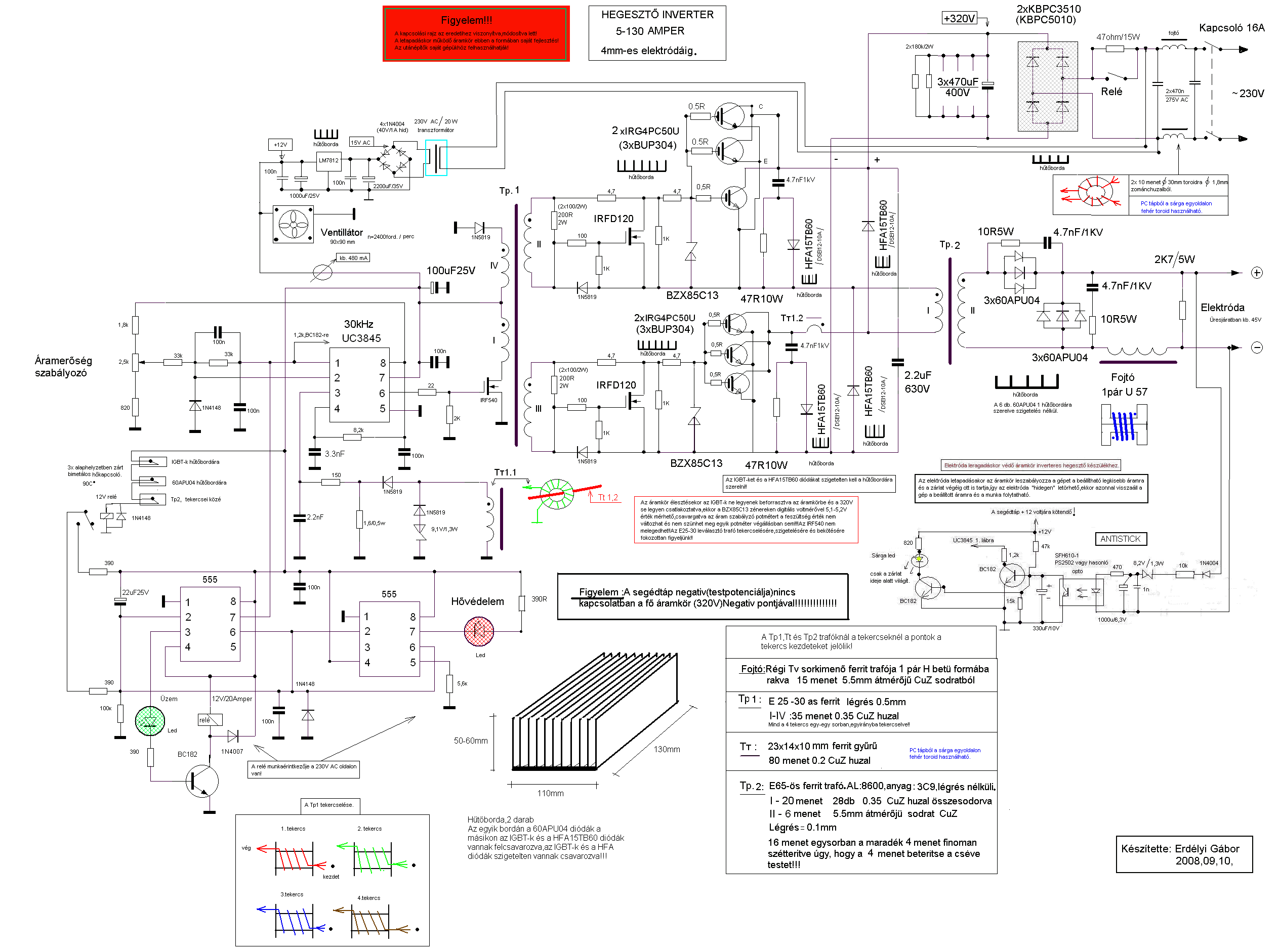

Az is lehet,hogy a rajzon 30 V-ot akartak írni, mert ott látni lehet 26 voltos zenereket.

(#) erdgab válasza cimopata hozzászólására (») Aug 8, 2010 /
Szia cimopata!
A rajzot nem én készítettem,mármint a kapcs. rajz részletet.Lehet,hogy megtévesztő esetleg,de jobban nézve a rajzot,nincs testpont sehol,ami esetlegesen alátámasztaná a kéttápos táplálást.
(#) erdgab válasza örökagyaló hozzászólására (») Aug 8, 2010 /
Azért azt a kapcs. rajzot tessenek alaposabban megsasolni,nincs ott semmilyen elírás.A snubber körben valóban vannak 26V zénerek,de a rajz arról "szól",hogy nem a megszokott pár alkatrészes RCD snubber kialakításról van szó.Számomra határozottan látszik,hogy egy végfok a meghajtással a snubber körrel van ábrázolva,látszik az áramváltó a vezérlés táplálása a főtrafóról és a kimeneti teljesítmény kör is.Nincs szó plazmavágó tápról és elírásról.Mutatok még két képet,ezeket valójában nem tartottam fontosnak.
(#) (Felhasználó 46585) válasza erdgab hozzászólására (») Aug 8, 2010 /
Igen, ez nem a hagyományos snubber elrendezés. Nem feltűnő senkinek, hogy nem kellenek bele a 10 W-os ellenállások? Nincs benne ilyen, ennek megfelelően nem is fűtenek. Ez egy energiavisszatáplálásos megoldás. Valamennyi energia elvész, mert a 26 V-os zenereken disszipálódik valamennyi energia. És ahogy elnézem a fényképeket, a fojtótekercsek is, - amik ebben a körben vannak - egész picik.
Azt kell tudni általában a snubberekről - a hagyományos RCD-re gondolok - hogy a frekvencia növelésével arányosan nő a veszteségük. Tehát, mondjuk 100... 150 kHz körül már komoly gond egy ellenállás beforrasztása, mert még a ventillátoros hűtés ellenére is előfordul, hogy kiforrasztja magát. Ezen az elrendezésen érdemes elgondolkodni, mert szinte nem termel veszteséget egyáltalán. Valahol láttam ennek a zener nélküli változatát is, de mintha az másmilyen lett volna. A végeredmény nagyjából ugyanaz. Tehát, lehet gondolkodni jóval nagyobb frekiben is, aztán a végén zsebre lehet tenni egy ilyen gépet...

A mellékletben lévő kapcsolást néztem ki, nem tudom megfelelő lehet-e. Ezt megépíthetem nyugodtan, jól fog menni? Valakinek tapasztalat ezzel? Esetleg a trafó vasmagokat honnan tudnám beszerezni? Vagy esetleg valaki elkészítené-e nekem(ha úgy alakul a dolog), persze nem ingyen. A főbb alkatrészeket összeírtam, kb 20000ft lenne, ezek csak a drágább dolgok. A többi már olcsóbb, csak a trafók árai ismeretlenek még. Esetleg erre rá lehetne építeni egy nagyfeszgyújtást awi hegesztéshez?

(#) Tubi56 válasza Ricsi89 hozzászólására (») Aug 24, 2010 /
Igen ismerős a rajz, mintha láttam volna már! Ezt már én is sokszor megépítettem és jól működik!
az IGBT-k nálam 2-2db HGTG30N60A4 volt a korábbiaknál HGTG20N60A4 volt ezek magasabb frekin is járathatók pl. 50KHz! Az eredeti IGBT-k IRG4PC50U ezeket 30-35KHz-él nem érdemes magasabb frekin járatni! A teljesítmény diódák is jól bírják én is 60APU04-t alkalmaztam! Hűteni viszont kell rendesen ne sajnáld a bordát az IGBT-k és a diódáktól sem!
