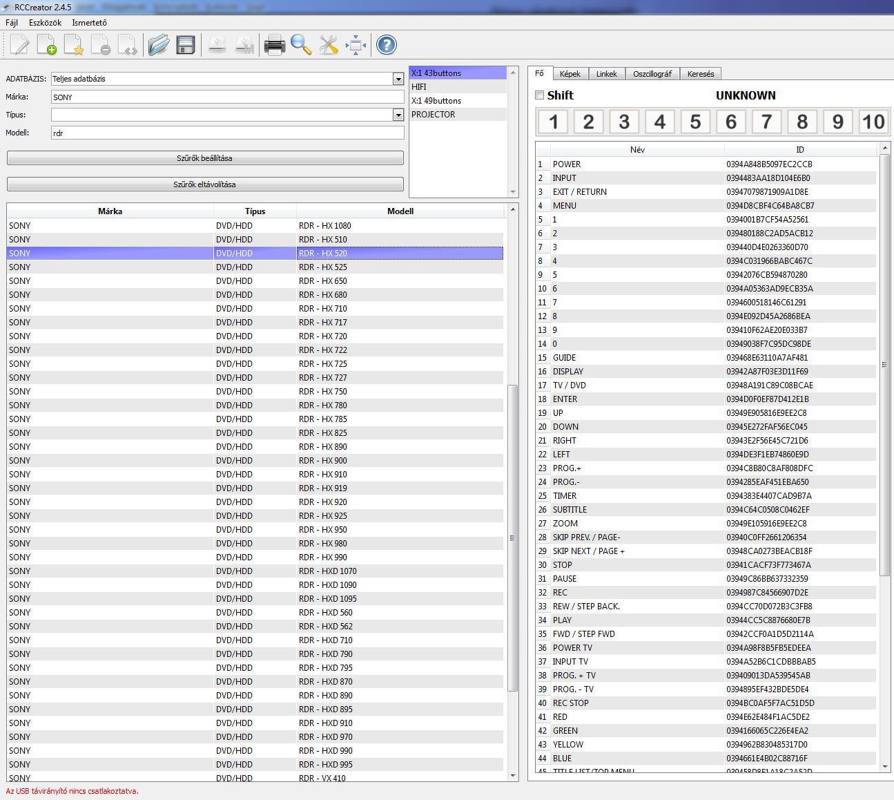

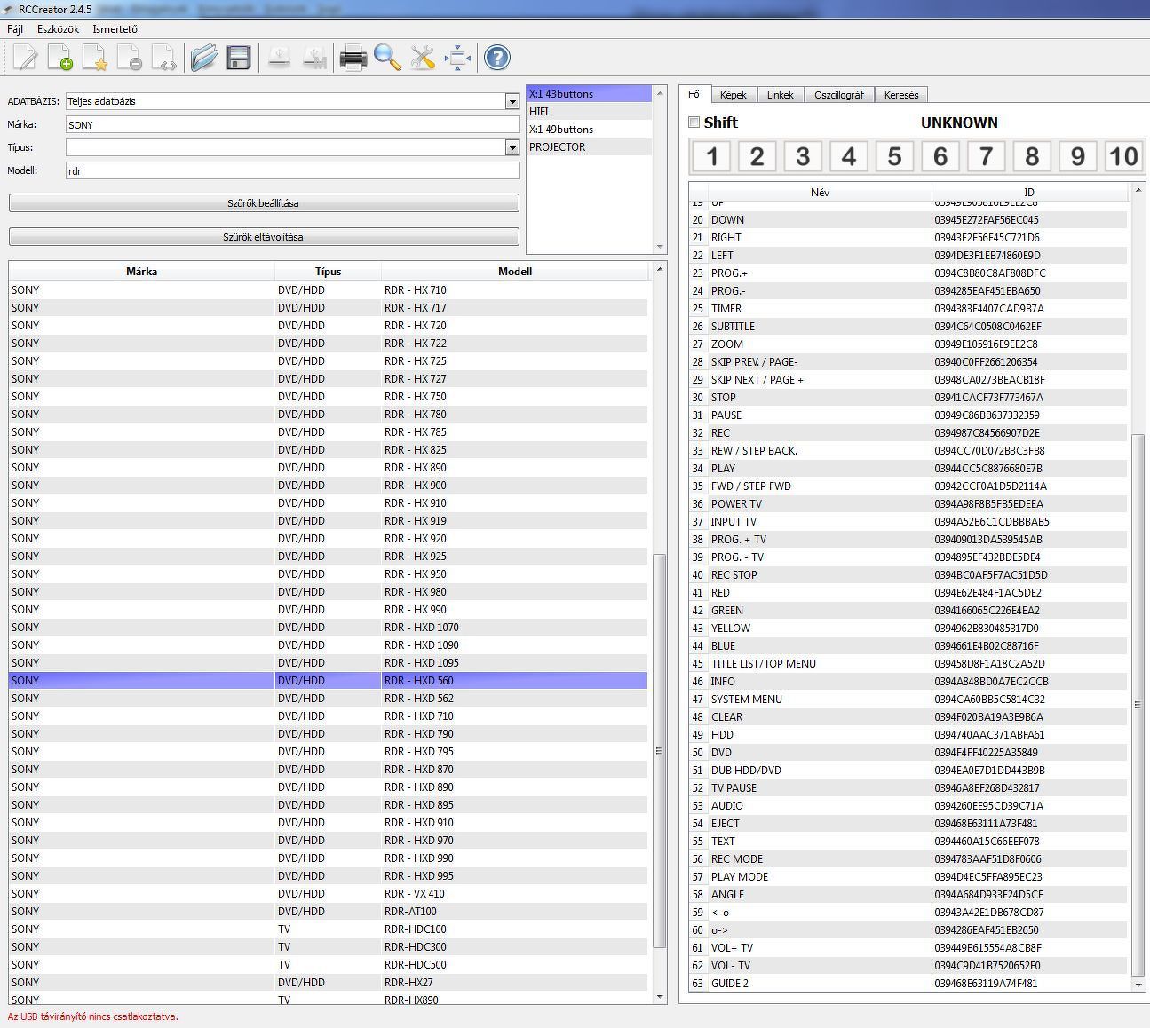

(#) djuice hozzászólása Jan 25, 2019 /
Van egy Sony RDR-HXD560 dvd hdd recorder. Hiányzik a távvez. hozzá. Gyárilag az RMT-D234P járna hozzá. Nincs, nem kapható a Sony szerviz szerint sem és kb. 20000Ft volt anno...
Most találtunk RMT-D231P típust használtan, de mielőtt postán elkérnénk, jó lenne tudni kompatibilis-e azonos gombjain a 234-el!
Tud vki elérhető kódtárat ezekre a típusokra amiben ez gombról gombra leellenőrizhető lenne azonos jelkészlettel mennek-e?
Az RDR-HX520 távja volna eredetileg a 231-es és a két felvevő amúgy szinte csontra megegyezik, csak a D560-as Angliában került forgalomba és már digitális tunerrel szerelt.
Ötlet? Tipp? Tanács?
A hozzászólás módosítva: Jan 25, 2019
(#) Inhouse válasza djuice hozzászólására (») Jan 25, 2019 /
Az RCCreator szerint megegyezik a kódkészlet.
(#) djuice válasza Inhouse hozzászólására (») Jan 25, 2019 /
Nagyon fincsi! Köszönöm szépen a hitközség nevében is!
(#) djuice válasza djuice hozzászólására (») Feb 5, 2019 /
Sajnos az van, hogy ma megjött az RMT-D231P és semmit sem csinál a készülékkel, nem kompatibilisek mégsem a kódjai. (új elemmel néztük + telefon kameráján is látszik, a távvez működne, de a készülékét nem működteti, amihez eredetileg a 234-est adja a gyár).
Átkódolhatók ezek vajon vagy fixen égetett memóriájuk van a távvezeknek? Így ugyanis biztosra mentünk és lett egy jó drága levélnehezékünk!
(#) Inhouse válasza djuice hozzászólására (») Feb 5, 2019 /
Hát, ez nagyon érdekes, mert ennél biztosabbra tényleg nem lehetett menni...szerintem nem átprogramozható.
Közben megnéztem egy másik ilyen programmal és aszerint is megegyeznek a két készülék távirányítójának a kódjai. Nem lehet, hogy a vevővel van baj?
(#) djuice válasza Inhouse hozzászólására (») Feb 5, 2019 /
Uni távról meg okostelás IR programról is megy (a fele funkció). Én is biztosra vettem ez alapján hogy jó lesz, bár egy szervizestől volt olyan füles hogy elvileg csak magasabb típsz. távokkal lehet kompatible a Sony kényességei miatt elvileg, aztán meg a gyakorlat ezt mutati. De arra is gyanakszom hogy sikerült ezt az egyetlen inkompatibilis HXD560-at kifogni ami full egyedi e téren.

(#) Inhouse válasza djuice hozzászólására (») Feb 6, 2019 /
Kiderülne, ha lenne egy ilyen PC-ről (USB) programozható távirányítód és feltöltenéd a kódokat.
(#) djuice válasza Inhouse hozzászólására (») Feb 6, 2019 /
Sajna nincs, csak amibe gyártók szerint választható ki adott cucc. Ez alapfunkcióiban viszi mondjuk, de minimális szinten. Bővebben: Link

(#) djuice válasza Inhouse hozzászólására (») Feb 7, 2019 /
Bizonyám! Átállítottuk az eszköz ID azonosítóját és onnantól simán vitte! "Tupa öröm é bódottá".
(enter nyomva tart + 1, 2, 3 számgombokkal váltható...) Sirály! Nem nagyon akartam én elfogadni hogy nem viszi, valahogy motoszkált bennem egy megérzés.
