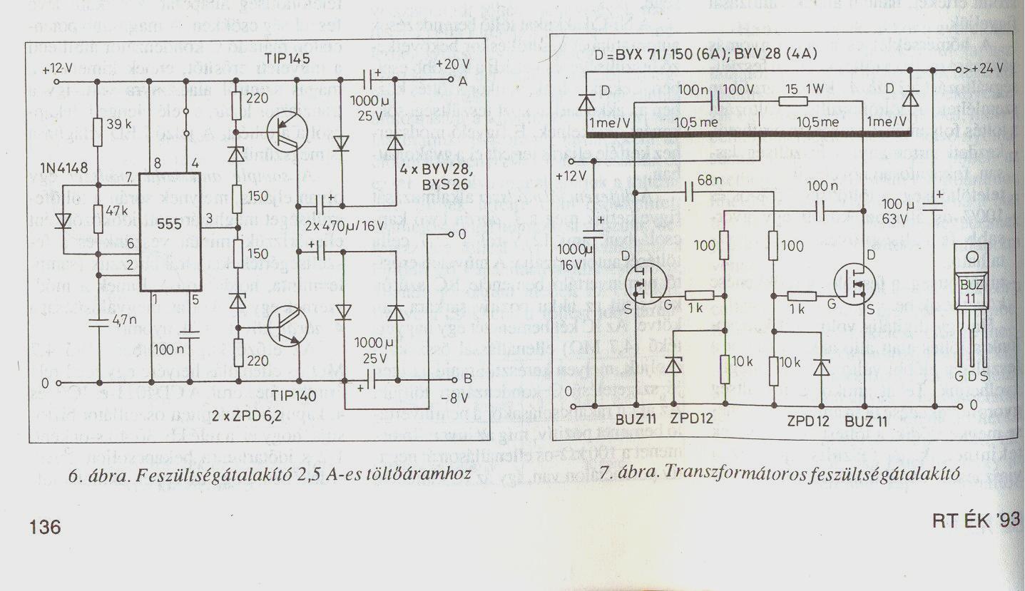

Szeretnék építeni egy kapcsoló üzemű tápot erősítőhöz ami lead: 2X36Volt és 2X7Amper
Ha valaki tudna egy rajzot amit pl.:kis átalakítással meg lehetne építeni az nagyon jó lenne.

Én sikeresen alkalmaztam ezt a kapcsolást!
Kb 150 W-ra van specializélva de ha nem elég, párhuzamosan kötsz kettőt és akkor elég!
A trafót úgy tekered meg, ahogy tetszik, mármint feszültség szempotjából, az áramerősség nekem max 13A-15A körül volt!Ajánlatos a trafóra tekert fali rezet valami jó kemény és hőálló ragasztóval bekenni, mert ha odatekered a cuflát, sípol!Ezt is tapasztaltam!

Bescanneltem két jó táp rajzát a 93 as évkönyvből nekem tetszenek.
+12V ból +20v 2,5A, és -8V 2,5A
+12Vból +24V 150W nál nagyobb
Tr:36-42mmátmérőjü N22 al 400as (Al 630as) fazékvasra 1-1,2mm es huzallal.
Bár anyi ampert nem tud de elbírna azért szerintem egy darab 100w ost.
