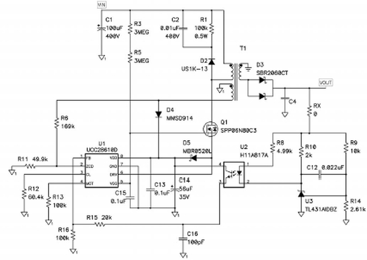

Most olvastam a hozzászólásod és meg kell mondjam, igen hasznos volt számomra. Sokat foglalkozom hasonlóval. Meg egyébként érdekel is.
Egy másik munkám során foglalkoztam optos visszacsatolással. Valahol olvastam egy nagyon jó cikket erről a visszacsatolásról.
A mellékelt megoldásban is kettős visszacsatolás van. A TL431-es söntöt egy feszültségosztó "kapcsolja" be. Amennyiben a kimeneti feszültség nagyobb a kívánt értéknél, úgy a feszültségosztón megjelenő feszültség nyitja TL431-et (az osztót úgy kell méretezni, hogy a beállított feszültségnél nagyobb érték esetén a leosztott feszültség nagyobb legyen 2,495V-nál: A TL431 ezután "kapcsol be" és indul meg a söntáram (feedback_2)). A másik út R8-on át vezet. Ez az ellenállás pedig a kimeneti áramot figyeli. De hogyan is? Ha megnézzük, a kiementi feszültség R8-as ellenállás feszültsége, az opto AK feszültsége és TL431 feszültsége adja (ami 2,495V). Tehát ha nől a kimeneti feszültség vele arányosan R8-on is, kvázi a rajta átfolyó áram is nől, mégpedig a számunkra fontos, a kimeneti feszültséggel arányosan. Amennyiben elér egy határt, a led dióda nyit és a visszacsatolás teszi a dolgát.
