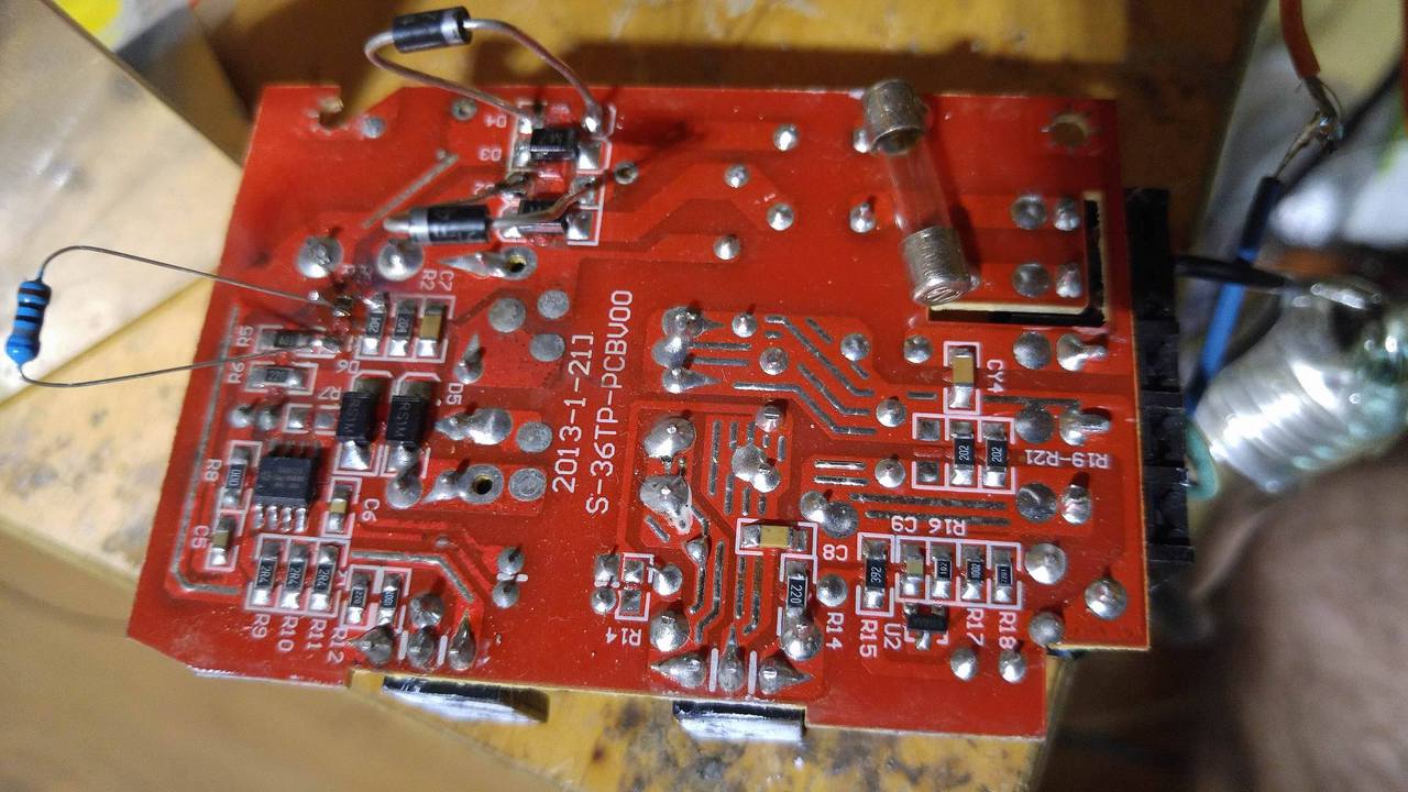

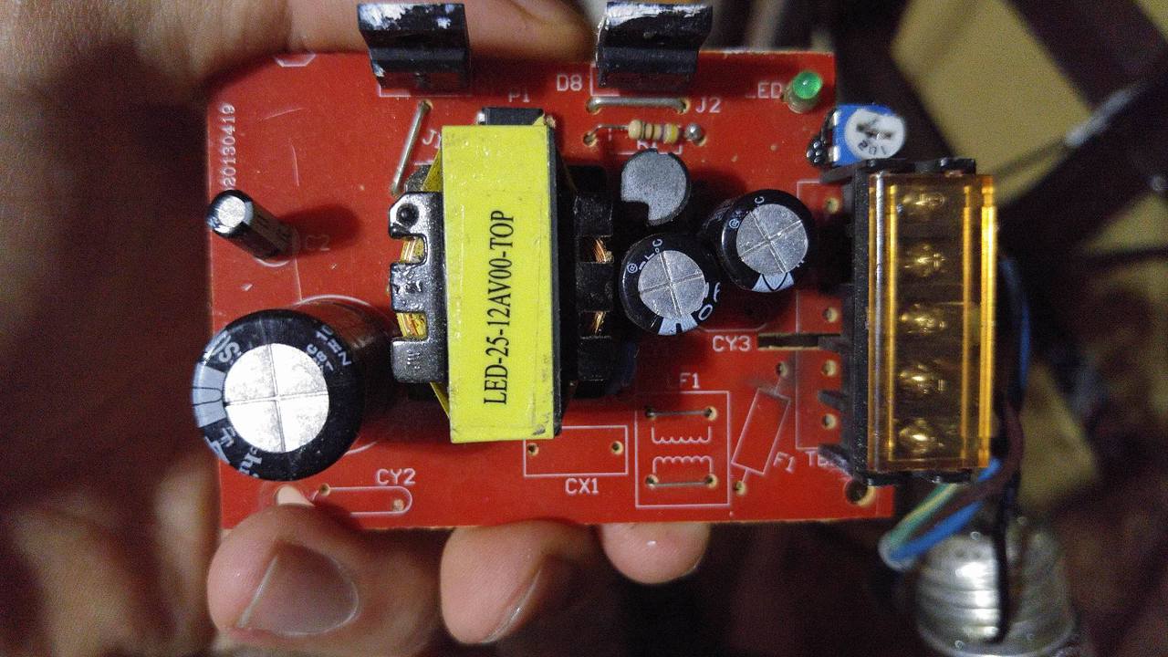

Segítségeteket szeretném kérni! Adott egy 12V/2,1A kis kapcsoló üzemű tápegység. Úgy került hozzám, hogy a biztositék ki volt szálva, 2 dióda zárlatos a primer részben, valamint vagy egy 68 vagy egy 680ohmons smd ellenállás szállt el. Nos ezeket pótolva beindult a táp, de szakaszosan kb másodpercenként leáll, majd újraindul. A névleges feszültség megjelenik a kimeneten. Elvileg a tranzisztorok nem zárlatosak. Soros izzóval mertem csak indítani. Hol keressem a hiba forrását? Mellékeltem képekben tápot ( Tudom nem célszerű/csunya/életveszélyes ahogyan 2 dióda áll, de javitva lesz, ideiglenesen raktam be)
(#) 13_Balu50 válasza olahtamas hozzászólására (») Jan 20, 2017 /
Mivel terhelted be a kimenetét, mert ha kb 1 A-el akkor a soros izzó is lehet akár az oka a villogásnak.De ha terhelés nélkül is azt csinálja akkor ne lehet az az oka.
(#) olahtamas válasza 13_Balu50 hozzászólására (») Jan 20, 2017 /
Terheléssel illetve anélkül is csinálja. Az izzó nem izzik, ~220V van a bemeneten.
(#) latyakosa válasza olahtamas hozzászólására (») Jan 20, 2017 /
Primer oldali buffer lett már vizsgálva ? Képekről nem látom az elégett smd helyére került alkatrésznek mi a szerepe, vissza kellene rajzolni. Lehet nem jó az értéke.
A hozzászólás módosítva: Jan 20, 2017
(#) olahtamas válasza latyakosa hozzászólására (») Jan 20, 2017 /
Több mint valószínű, hogy nem jó az értéke, mert szénné égett. Amint lesz lehetőségem rá, visszarajzolom.
Ma javítottam 2 db 12V 5A-es ipari kapcsoló üzemü tápegységet, mindkettőnek azonos volt a hibája, és azt produkálta mint a tiéd, villogott. A tl431-es 3 lábu IC cseréje után jó lett. Nem tudom a tiédbe van -e olyan valami smd formátumban, ha nincs a hibának a szekunder oldalon kellene leni azon a részem ami a kimenő feszültséget szabályozza, állitja be fix értékre .

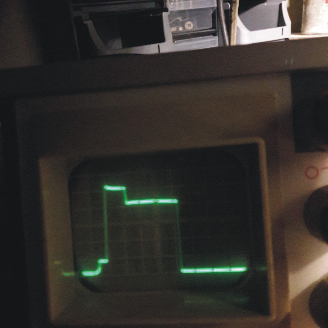

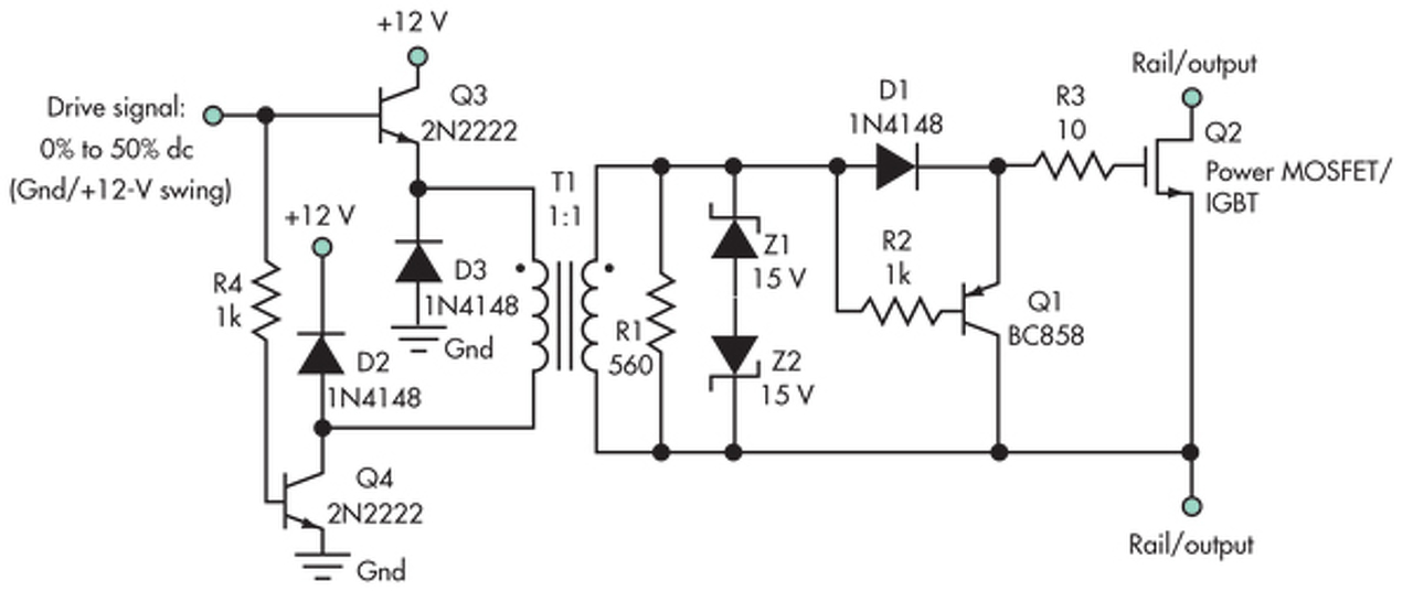

Folytatom a Ge Lee, tl494-re épülő tápját meghajtók sd337 sd338. A trafó PC táp EI 28 mágnesező induktivitás 363uH szórt induktivitás 0.54uH. A trafó szekunderére épített gate meghajtóra kötött kondenzátoron a képen látható jel látható. Mondjatok véleményt!
Köszi.

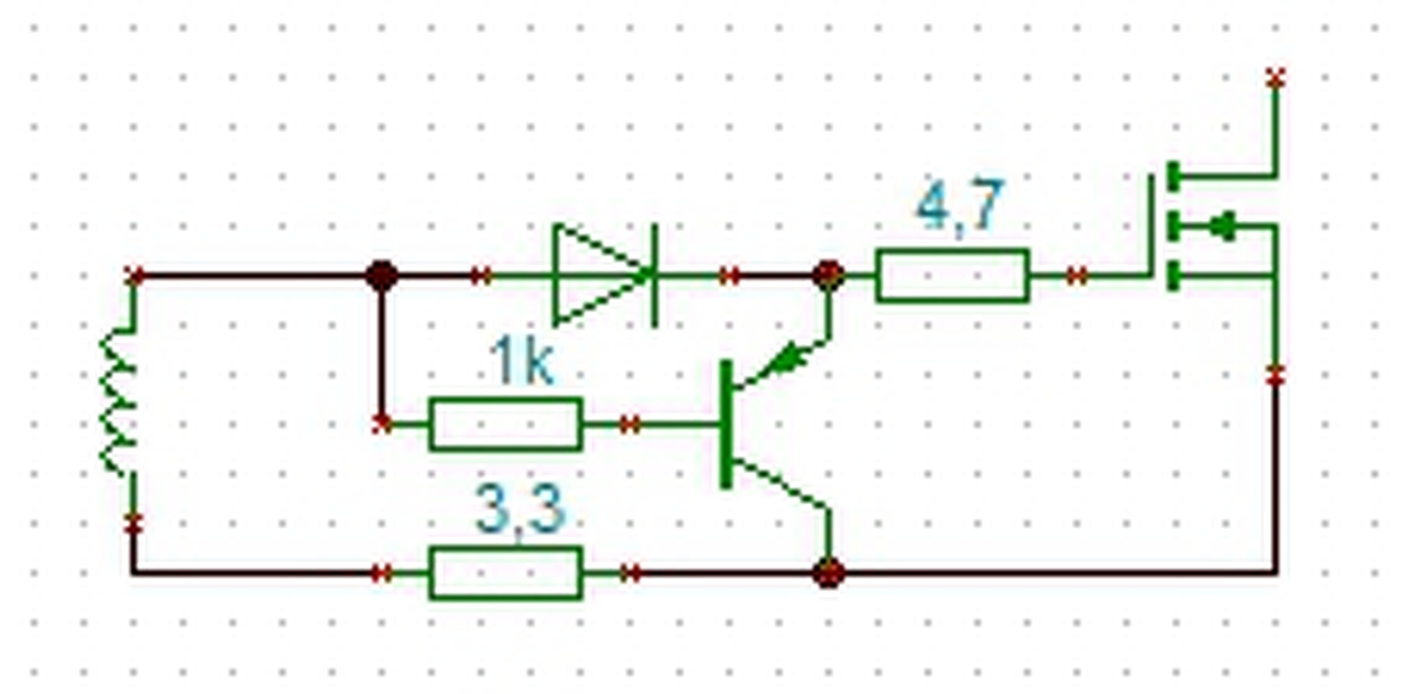

(#) Ge Lee válasza glaci hozzászólására (») Jan 21, 2017 /
Mivel nem írtál az ernyőfotóra értékeket így nem tudni hogy a zéner vágja a túllövést vagy alapból ilyen. Egyébként R1-re semmi szükség nincs, ahogy Z2-re sincs. Ha nincs túl nagyra véve a gate fesz, akkor meg Z1-re sincs. A trafó szórása miatt a bekapcsolás túllövéssel indul, de ha ez nem nagyobb 16-17V-nál akkor nem kell zéner.
Azon a képen amit a múltkor csatoltam a gate fesz 12V, a túllövés meg 16V-os tüske, tehát plusz 4V. Van ugyan ott egy 18V-os zéner, de nem lő bele. A gate ellenállást meg célszerű kettévenni, és akkor lesz egy kisebb áramú bekapcsolása, meg egy nagyobb áramú kisütése a gate-nek. Lerajzoltam. 8 ohmon keresztül tölti fel, és 4,7 ohmon keresztül süti ki.

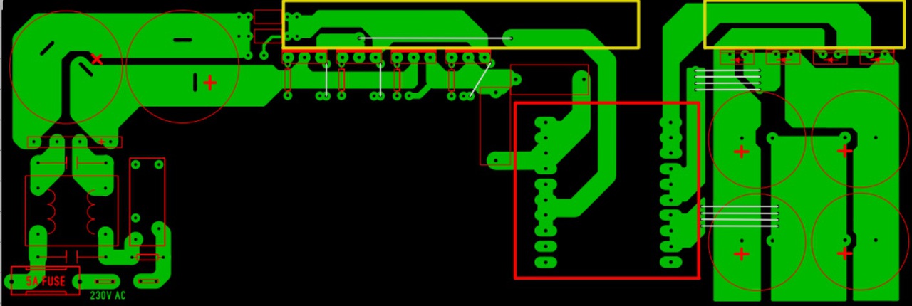

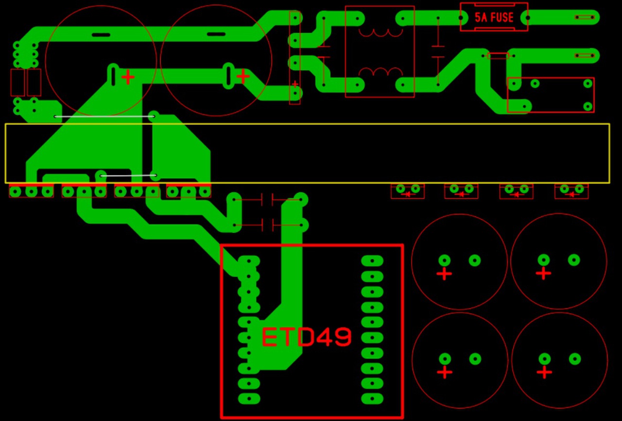

(#) djloui válasza Ge Lee hozzászólására (») Feb 2, 2017 /
Szia eddig vagyok meg a táppal, ez az alkatrész kialakítás megfelel? A meghajtó trafó a fetek elé kerül a többi alkatrész a maradék helyre.
(#) cimopata válasza oatti hozzászólására (») Feb 3, 2017 /
Szia, bocs, de nem foglalkozom már ilyesmikkel.
üdv.
(#) Ge Lee válasza djloui hozzászólására (») Feb 3, 2017 /
Ha nem kétoldalas lesz a nyák akkor nem tudom hogy hogyan fogod odapakolni a meghajtást a fetek elé. A hűtést én kettévágnám, nem tenném a feteket egy bordára s szekunder diódákkal.
(#) djloui válasza Ge Lee hozzászólására (») Feb 3, 2017 /
Kicsit átvariáltam, szerinted így megfelel? Vagy ennél is közelebb kell hogy legyen a meghajtó trafó a fetekhez?
