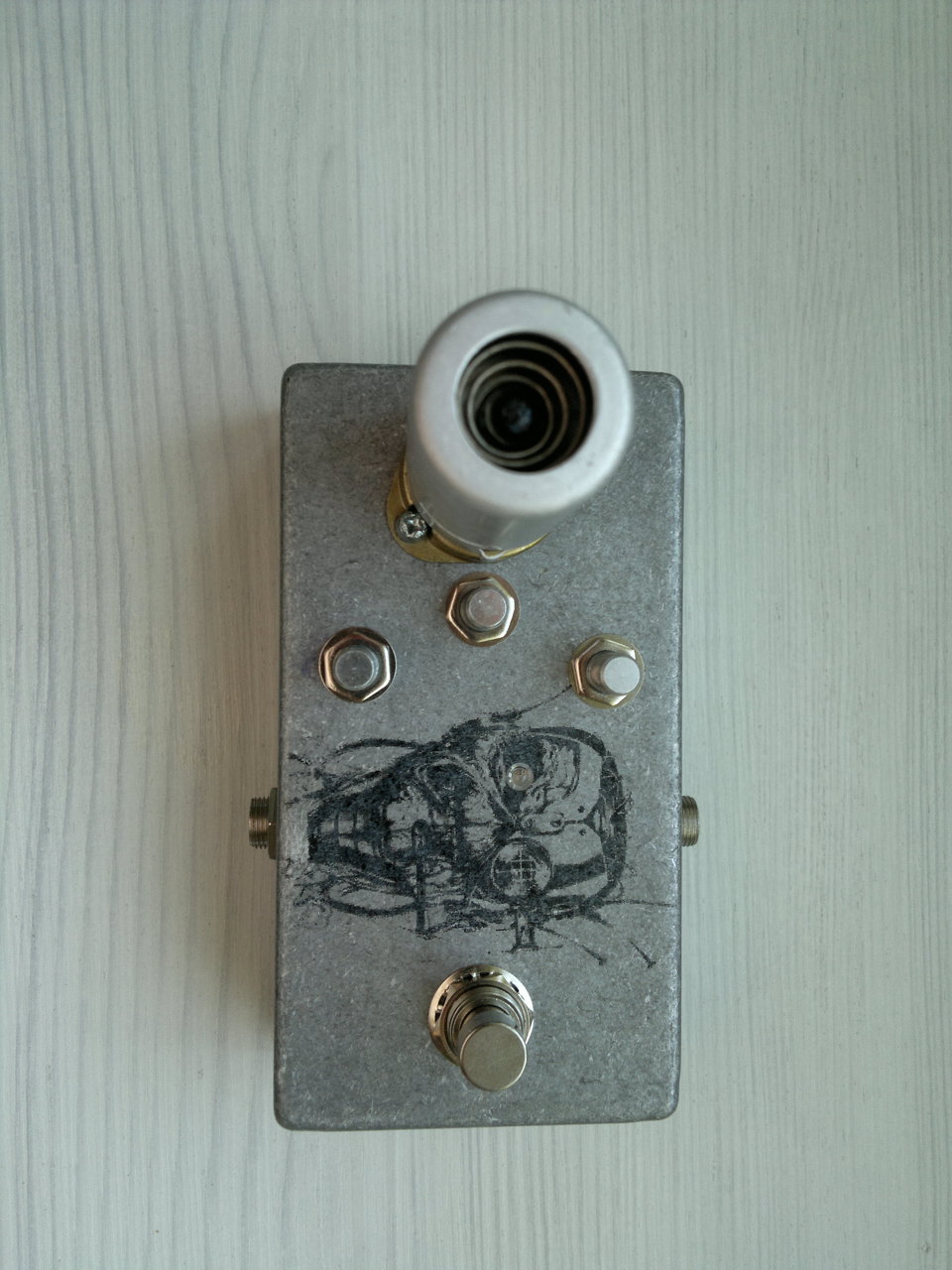

(#) ticko hozzászólása Szept 13, 2017 / 8

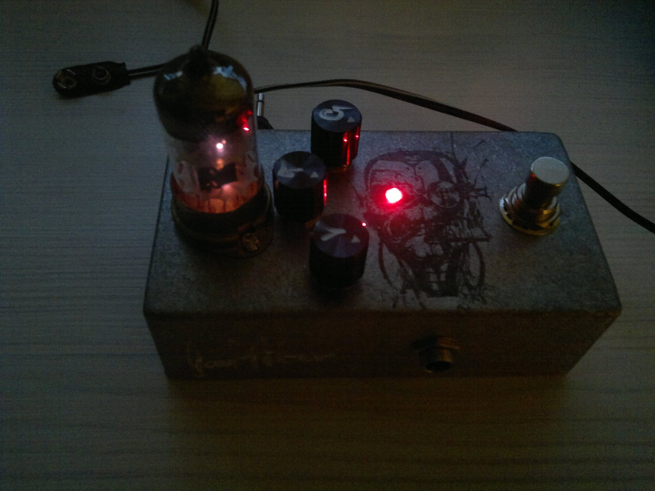

Tisztelt fórumtársak!
Elkészült egy Matsumin Valvecaster gitár effekt pedál. Az elektroncső, egy ECC82. A kapcsolás sok helyen fellelhető, de én innen szedtem le:Bővebben: Link Teszek fel pár képet is. A belsejéről sajnos nem készítettem képet, de már az új tulajdonosánál van, így már nem is fogok . A dobozra Eddie-t (Iron Maiden kabala figura) vasalásos technikával varázsoltam rá. Végezetül jöjjenek a fotók.
A hozzászólás módosítva: Szept 13, 2017
(#) messius válasza ticko hozzászólására (») Szept 13, 2017 1 /
Jó lett, ötletes Eddie jobb szeme!
Te milyen tápfeszültséget adtál az áramkörnek? A rajz szerint DC9V. Ez nem kevés, már csak a cső fűtés miatt is!? ECC83-mal nem próbáltad ki? (Bár úgy tudom azzal nem igazán működik)
(#) jani1987 válasza ticko hozzászólására (») Szept 13, 2017 /
Teszel fel hang mintát? Ugyanezt akarom megépíteni. Sőtt a full cső kombóba ez van. Csak vacakolnak a trafóval.
(#) ticko válasza messius hozzászólására (») Szept 14, 2017 /
12V 1A-es tápról megy. Több helyen is olvastam, hogy 9V helyett 12-vel járatják, és talán a hangja is jobb. ECC83-mal nem próbáltam, mivel nincs itthon ilyen csövem, valamint az ECC82-őt is csak ehhez a projekthez szereztem be.
(#) ticko válasza jani1987 hozzászólására (») Szept 14, 2017 /
Sajnos én nem gitározom, az én érdemem, csak a megépítés. A pedál, már az új tulajnál van, esetleg, ha hajlandó lesz egy hangfelvételt küldeni, akkor felteszem.

(#) Rober_4 válasza ticko hozzászólására (») Szept 20, 2017 /
A hétvégén is használtam az enyémet koncerten. Egy csöves Fender a végfok utána. Így a hangzás olyan Pink Floydos... Ecc83-al is elindul, de úgy más a hangja, jobban ki kell hajtani...
(#) Rober_4 válasza Rober_4 hozzászólására (») Szept 20, 2017 /
Ja 15V-ról hajtom, külön tápról, neki meg a wah pedálnak is, ott a műveleti erősítő torzításmentes rezonálása miatt...
(#) ticko válasza Rober_4 hozzászólására (») Szept 21, 2017 /
Esetleg egy kapcsolást ECC83-al tudnál linkelni? Vagy minden marad az eredeti, csak a csövet kell cserélni? Csak azért, mert ECC83 van a láda fiában, 82 pedig nincs. Egyébként én nem gitározom, búcsúajándék volt a munkatársamnak, aki kilépett a cégtől. Neki tetszett a hangzás, amit produkált ez a pedál. Ő úgy nyilatkozott, hogy olyan Old School metál hangzása van.
A hozzászólás módosítva: Szept 21, 2017
(#) Rober_4 válasza ticko hozzászólására (») Szept 21, 2017 /
Persze csak beteszed a helyére. A lényeg a fűtésre figyelj, hogy 2x6,3v legyen, amennyiben soros fűtéssel oldottad meg (Valószínűleg így...) Más csővel is lehetne próbálkozni, ha 6,3V-ról menne a fűtés, de 12V-al csak a soros fűtésűek jöhetnek szóba...

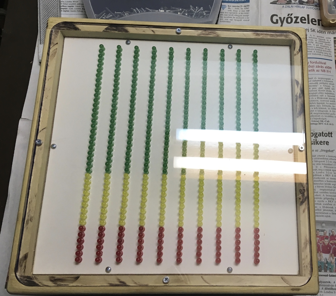

(#) csibai válasza szili83 hozzászólására (») Szept 21, 2017 /
Kedves "szili83"!
Ez spektrum analizátor, vagy kivez. jelző?
Esetleg a kapcsolása publikus? Ha az, nagyon megköszönném.
Köszönettel: csibai
(#) szili83 válasza csibai hozzászólására (») Szept 22, 2017 /
De ha kell van NYÁK rajzom is SPL6-hoz, ami át van tervezve egy panelra.

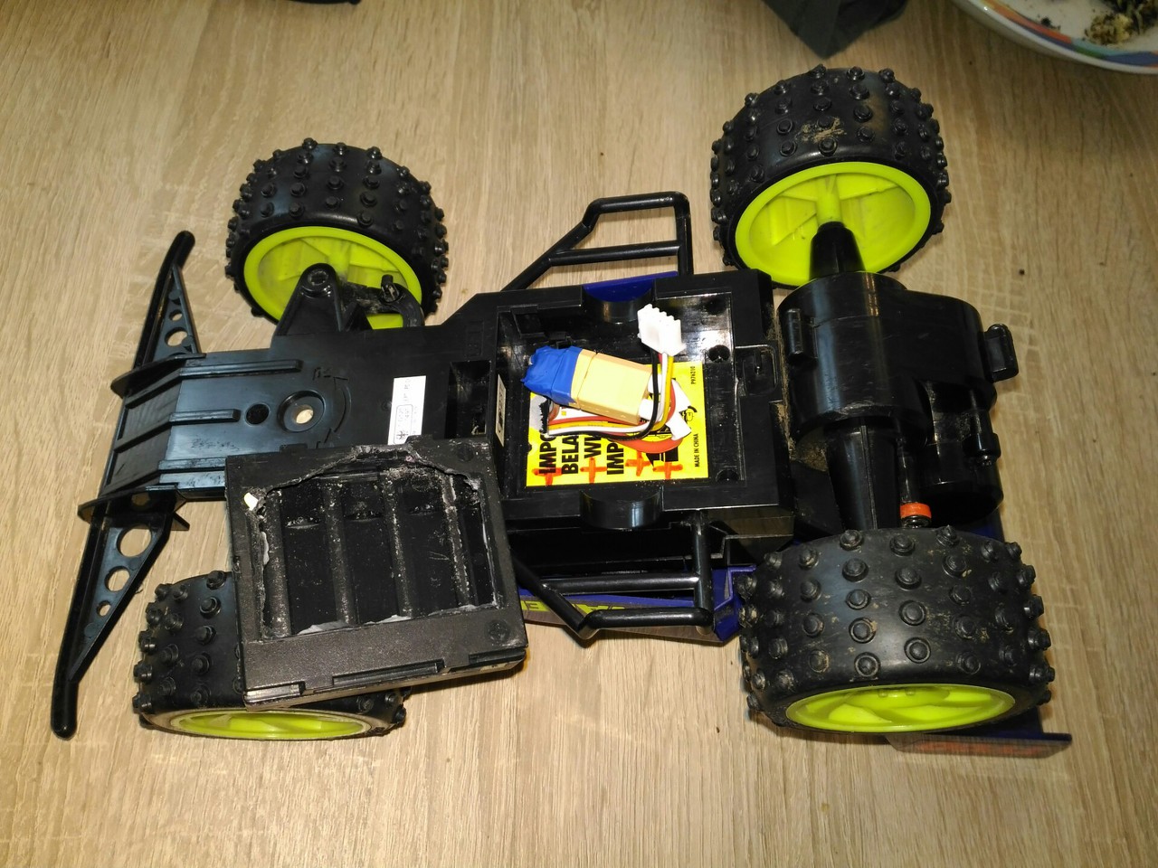

(#) Kovidivi hozzászólása Szept 22, 2017 / 7

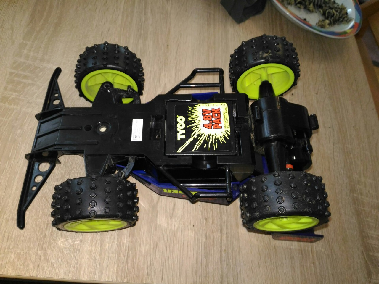

Szeretném bemutatni az egyik átalakított autómat. Tyco Nitro Invader, legalább 22 éves. Ebayről rendelt 4$-os, 30A-es átalakított ESC végzi a munka oroszlán részét. A rajta levő Atmega8 fel van okosítva, így kommunikál egy nRF24 modullal, és feldolgozva a kapott jelet hajtja a motort, és a kormányzásért felelő szervót. Az eredeti elektromágneses kormányzás le lett cserélve, túl gyenge volt. Az ESC-re visszakerült a sárga zsugorcső, és kétoldalú ragasztóval van rögzítve.
Az autó nagyon fürge, főleg, hogy turbo funkcióval rendelkezik, ez azt jelenti, hogy az indulás első 200mS-ában a motor nagyobb feszültséget kap, így az indulás ugrásszerű.
Természetesen mérem az akkumulátor feszültségét, 2 vagy 3 soros cellával táplálható, ehhez alkalmazkodik a program, és alacsony feszültségnél letiltja az autót, csak ki- és bekapcsolás után törlődik ez a tiltás. Természetesen ha elveszik a távirányító jele, 500mS múlva megáll az autó, de ezeknek alapnak kell lennie egy RC autónál.
3S akksipakk hajtja, az autó alján az eredeti akkumulátor alatt vannak a csatlakozók, itt lehet tölteni. Sajnos nem tudtam megoldani, hogy az akkumulátor cserélhető legyen. A távirányító is okosított, egy darab 18650-es cella kell bele az eredeti 8db AA elem helyett, és Arduino nano+nRf24 páros felelős az adásért, ami nekem a legjobban tetszik, hogy visszajelzi, ha a kommunikáció nem tökéletes.
A hozzászólás módosítva: Szept 22, 2017
(#) attika válasza Kovidivi hozzászólására (») Szept 22, 2017 / 1
Gratulálok hozzá!
Szóval erről a kis autóról volt szó amiről szólt a csetepaté az AVR-es topicban a Back emf-ről
(#) Kovidivi válasza attika hozzászólására (») Szept 22, 2017 / 1
Köszi. Nem, a mellékletben a nehezebb. 2.4kg. Ez a kicsi autó nem igényel fékezést, ha a gázkart tolatásra húzom maximális sebességen.

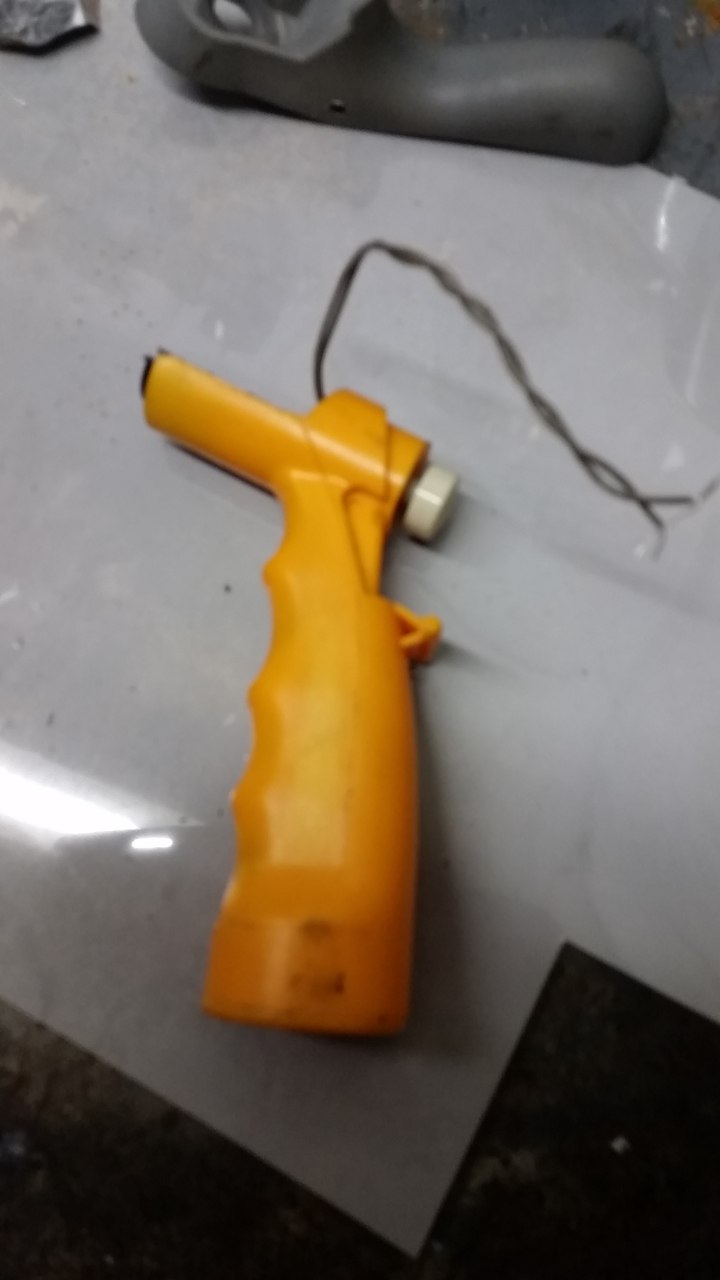

(#) zsoltee0001 hozzászólása Szept 25, 2017 / 7

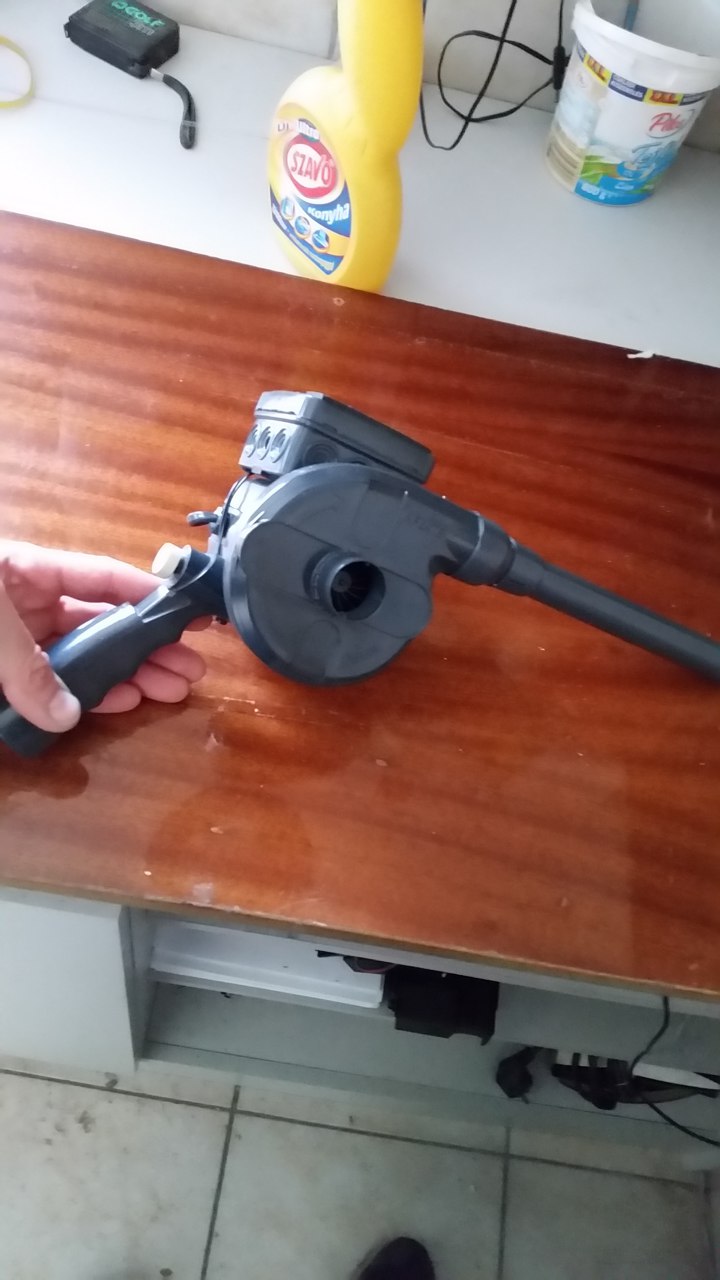

Egy régebbi hozzászólásomba utaltam rá, ha beválik akkor tovább fejlesztem, így is történt, ma volt a főpróba és tökéletesen működött, kicseréltem az egyik litium cellát mert rossz volt, egyből meg is táltosodott, mostmár arra kell vigyázni, hogy mit fújok le az asztalról.
A markolat egy szétfagyott egyszer használatos locsoló pisztoly (nem is értem miért nem lett kidobva) A nyomógomb PC reset gombja, kíváncsi vagyok meddig fogja bírni.
Kénytelen voltam lefesteni, mert úgy nézett ki mint egy papagáj.
Pár kép:
(#) BarnaPili válasza zsoltee0001 hozzászólására (») Szept 25, 2017 /
Nagyon komoly technika lett. Tiszta Colt-utánérzés.

(#) szili83 hozzászólása Szept 26, 2017 / 14

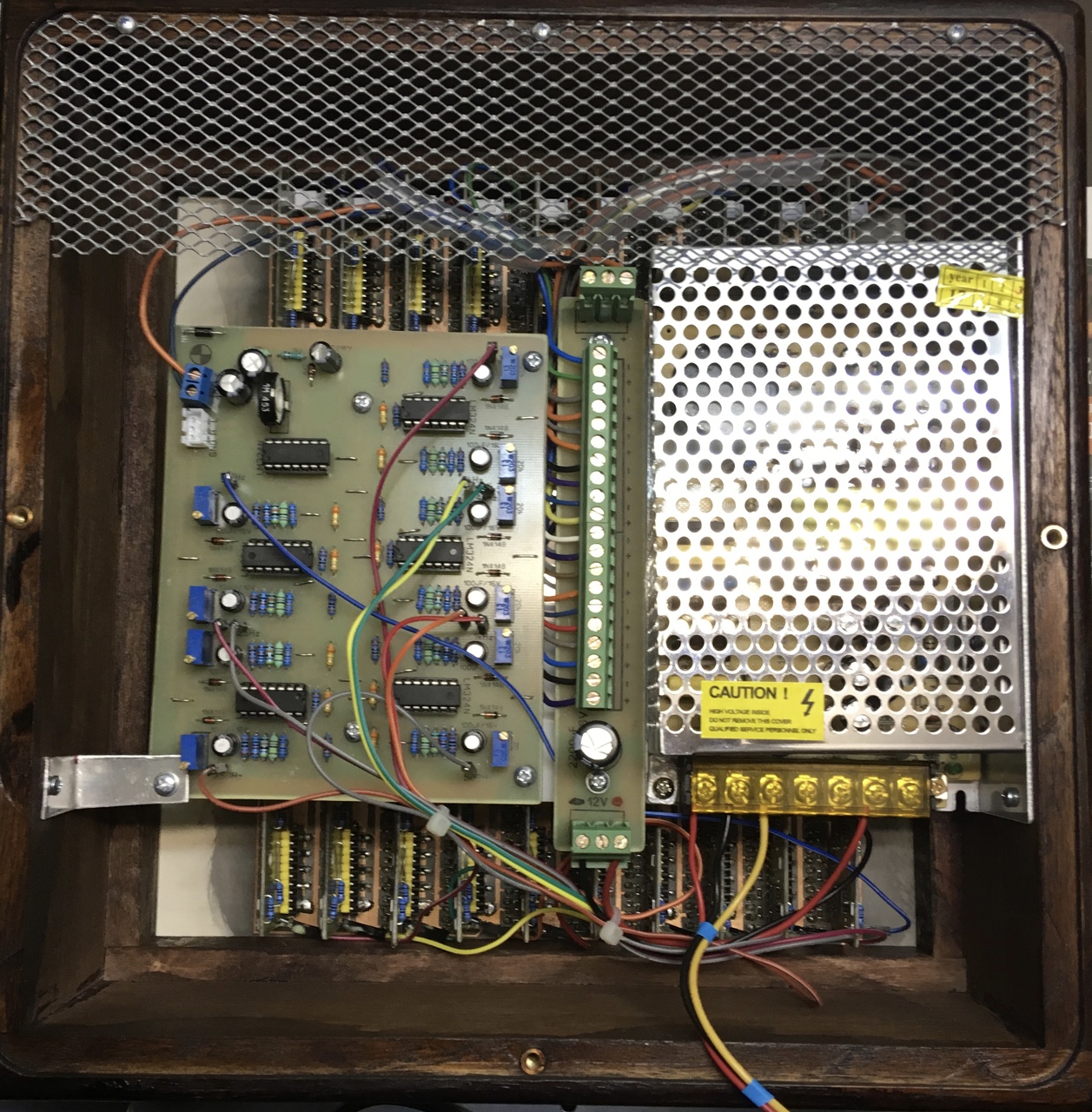

Spektrum analizátor végre készen. Már csak élvezni kell a végeredményt.
Videó
(#) Toth Attila válasza szili83 hozzászólására (») Szept 27, 2017 / 2
Gratulálok! Nagyon király lett!
