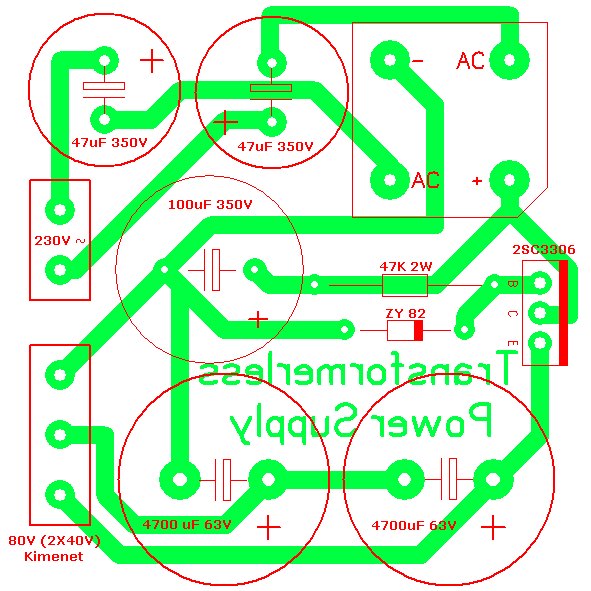

Ugyan nem az eredeti probléma, de mivel ebbe a témába vág, nem nyitok neki újat. Elvadult ötletem támadt, építenem kéne egy viszonylag nagyobb terhelhetőségű trafó nélküli tápot. Az érintésvédelemmel tisztában vagyok. Meg is terveztem, áteresztőtranyós, zéneres megoldással, el is készítettem de nem akar úgy működni ahogy kéne neki. Pontosan az a probléma vele, hogy bár 1,5A-t bírnia kéne, 0,3A-nél nem tud többet leadni. Végigszámoltam mindent, és nem tudok rájönni mi lehet a gondja.. Kapcsolását csatolom illetve a számításaimat, legyetek szívesek vetni rá egy pillantást! Előre is köszi a segítséget..
Üdv, Tom
(#) ferci válasza Tom025 hozzászólására (») Ápr 26, 2007 /
230 V oldal
Így szembekapcsolni elkókat meredek szerintem, én raknék rá diódákat; kisebb feszen használtam is. Nem mindegy, hogy relatíve kisebb töltő-kisütőáramok mászkálnak vagy állandó totál áttöltődés, ill. fordított polarizáció... akkor már tegyél be egy darab "üzemi" kondit, az bipoláris és ide megbízhatóbb.
Egyen...
Egyenfeszt hogyan felezel csak elkókkal? (2x4700 uF). Nem komoly, ugye? Ne keverd össze azzal, amikor azért kötsz sorba kettőt, mert egy nem bírja el a feszt, de akkor is illik par. ellenállásokat rátenni a nem egyforma szivárgóáram miatt.
Ha szimpla áteresztőként megy a tranyó, a 47k-s ellenállás 1,5 ampernél már nem adna elég bázisáramot. A max bázisáram kb. 5 mA, de ez is csökken annak függvényében, hány voltot akarsz kivenni... gondold át..
(#) Tom025 válasza ferci hozzászólására (») Ápr 26, 2007 /
Köszi a választ, helyzet a következő:
A bemeneti elkós megoldást egy könyvből vettem,(Ferenczi Ödön - Elektronikai készülékek tápellátása) és eddig akárhol használtam jól működött. Bipoláris kondikól nehezen és drágán lehet 47µF-osat találni, ezért nem azt használom, ennek a projektnek egyik lényege az olcsóság. Az elkókkal feszültség osztást már az előbbi hozzászólásomban is idézőjelbe tettem, tudom hogy csak a két ág egyenlő terhelésénél lesz fele a fesz, és hogy ez a megoldás nem a csúcsok csúcsa, de nekem éppen megfelelt és nem akartam bonyolítani. A 47K-t a zéner terhelhetőségéhez számoltam ki, a bázisárammal nem számolva. Köszi az ötletet, átgoldolom. Valószínű kell majd egy nagyobb tejlesítményű zenert szereznem hozzá. Viszont van még egy nagyon alap kérdésem: Nem tudod véletlenül mi a kölönbség a sima zener és a suppressor között?
Üdv, Tom
(#) Sebi válasza Tom025 hozzászólására (») Ápr 26, 2007 /
A supressor -ha egyirányú- hasonló a zenerhez, de rövid idejű nagy csúcsterhelést kibír, a ráírt feszültség értéke pedig nem olyan pontos mint a zeneré.
(#) ferci válasza Sebi hozzászólására (») Ápr 26, 2007 /
... és csak tranziensek letörésére kell, mert ha átkapcsol, akkor nyista fesz tulajdonképpen.
Majdnem elfelejtettem... használj darlingtont, akkor elég a 47k is...
(#) Tom025 hozzászólása Ápr 26, 2007 /
A suppressort (természetesen egyirányú) azért gondoltam, mert léteznek 1,5kW teljesítményű darabok is, így elég nagy zéneráramot megengedhetnék, ami a bázisáramot is fedezni tudná. Még nem számoltam a bázisáramnak utána, mennyi kéne 1,5A-es C-E áramhoz, de a darlington jó ötlet. Viszont kicsit nagyobb nehézség 400V / 100W darlingtont beszerezni, de majd "készítek" egy másik kis transzisztorból és az előbb említett darabból egyet. Köszönöm az ötleteket, nekiállok és majd kérdezek ha van még vmi..

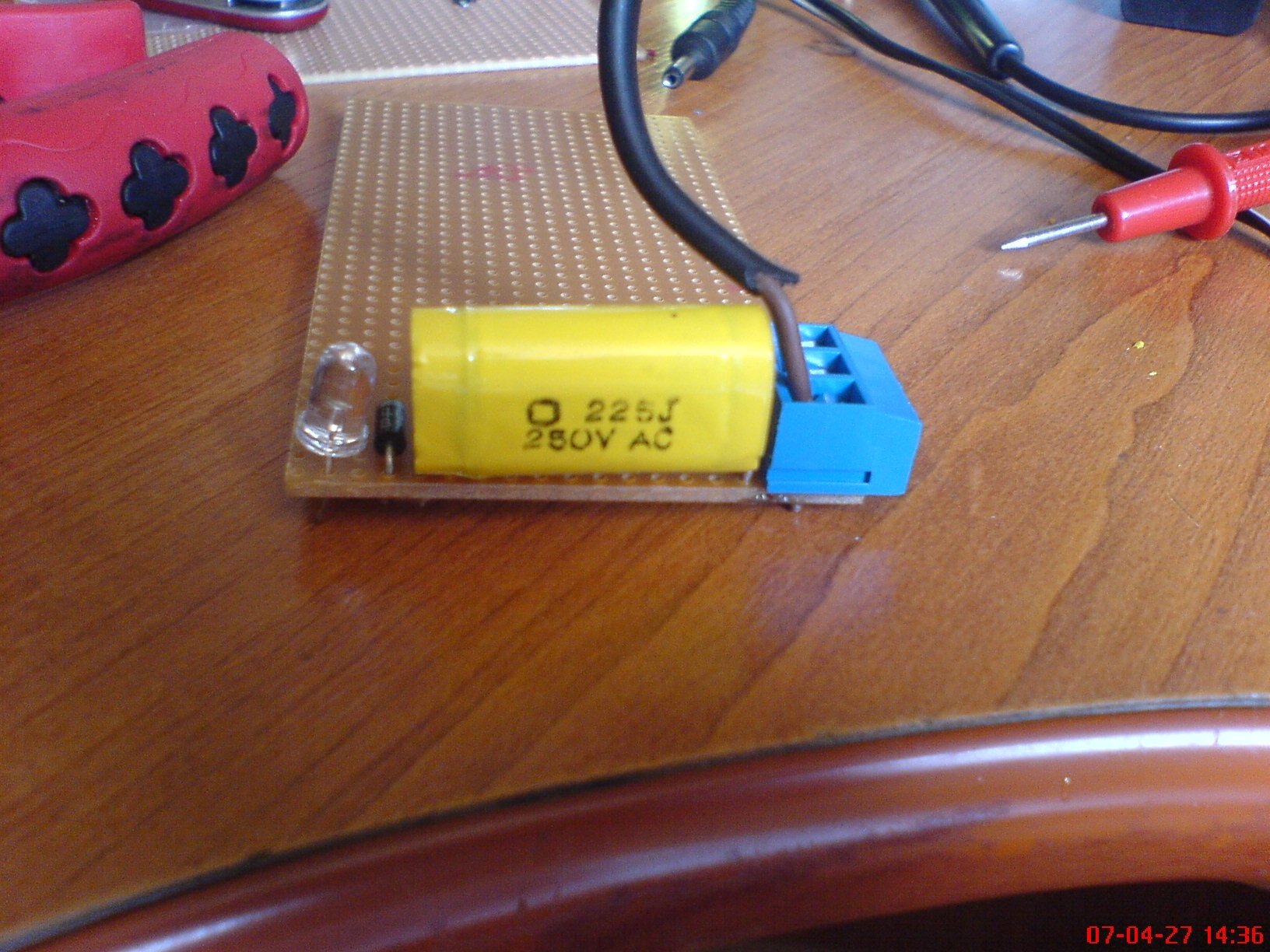

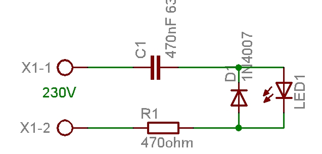

Megépítettem 1 kapcsolást, rendkívűl egyszerű, reméltem hogy esetleg még nekem is működik.Hát nem.Ha bedugom a 220V ba akkor a kondenzátor elkezd halkan pattogni és ennyi.Ezt csak 1x próbáltam ki.Mit tudok eltolni egy ennyire 1xü kapcsoláson?Mi a gond?Van tippetek?
(#) Neszeszellem hozzászólása Ápr 27, 2007 /
Rossz kapcs rajzot linkeltem, mind1 a képen úgyis ott van minden.Itt a jó rajz.
http://www.freeweb.hu/bss/index.php?id=116&PHPSESSID=0206395ba94d69...9bbb0d
(#) patexati válasza Neszeszellem hozzászólására (») Ápr 27, 2007 /
Milyen kondi??Hány votos??
(#) Neszeszellem válasza patexati hozzászólására (») Ápr 27, 2007 /
225J
250V AC van ráírva, de látszik a képen is.
Szerintem cseréld ki a kondit és próbálj növelni az értékén lehet,hogy kicsi a kapacítása
Nem lehet hogy a 250V os kondi nem elég, kellene vagy 400?
