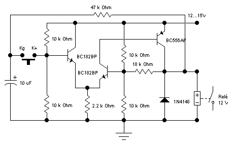

(#) csezoli21 hozzászólása Márc 26, 2009 /
Heló
Ezt a kérdést már feltettem a kezdő kérdések című topicban de nem kaptam rá számomra érthető választ!
Szóval a mellékelt kapcsolás egy nyomógombos be-ki kapcsoló! És erősítőbe lenne beépítve!
De nem szeretnék hozzá trafót venni! Hanem úgy szeretném megoldani hogy a 220V-ról tudjam trafó nélkül üzemeltetni! tehát 220V-ból kéne 12-15V egyenfeszültség! És kábé akkora terhelhetőség kéne mint amennyit ez az elektronika a relével együtt fogyaszt! Plusz 1 Led ami csak akkor világit ha bekapcsolt állapotba van! Megoldható ez valahogy szerintetek?
Előre is köszönöm a segítséget heló
(#) Árpy válasza csezoli21 hozzászólására (») Márc 26, 2009 /
Helló!
Szerintem abba az irányba kellene elindulni, hogy egy triak gyújtson be, és ez kapcsoljon egy 230v-os behúzó tekercsű relét. Így a vezérlő áramkör áramfogyasztása nem nagy, így lehet, hogy egyszerűbb táp is elbírná.
Heló
Van egy lágyinditó kapcsolás a cikkek között, amiben szintén 220 ból csinál 24 volt egyent, azt nem lehetne valahogy módosítani? hogy 12 voltot adjon? nem akarom túlbonyolítani, de trafót se akarok venni!

(#) bgsf válasza csezoli21 hozzászólására (») Márc 26, 2009 /
Szerintem a biztos működés és az életvédelem miatt használj valamilyen kistrafót, ezzel elkerülheted a felesleges melegedést, valamint azt hogy itt-ott rázzon a kütyü. Ugyanis attól hogy csak 12/24V van az áramkörben még galvanikusan a fázison rajta van! Az pedig igen csak rázós tud lenni!
De ha az ellenállásos dolog mellett döntesz, akkor jobb ha több ellenállás sorbakötésével alakítod ki az ellenállást. Így az átütést és a szivárgó áramot is elkerülheted. Valamint a nyákon az ellenállás lábak között a lemezt is át kell vágni. Persze ettől még a 12V is ráz, de a teljes fesz nem tud kijutni a kimenetre. Életvédelmi szempontok miatt ilyen kapcsolást csak kettős szigetelésű kütyükbe építenek! Erősítőbe és más fémdobozosba NEM!
Amúgy meg egy olyan dolognak mint egy bistab egy erősítőben semmi értelme, mert így is úgyis fel kell álni ha be akarom kapcsolni. Arra pedig ott a hálózati kapcsoló!
Félre ne érts senkit! Nem lebeszélni akarunk, hanem csak józan gondolkodásra intettünk! Ha nincs gyakorlatod a 230V-os áramkörökben akkor először gyakorolj egy leválasztó trafón keresztül, aztán mehet élesben......
Tudod azt hogy a 230V 5mm-es nyákhézagon is képes áthúzni 90%-os relatív páratartalom mellett? Qrva nagy szikrát csinál és a jobbik eset ha a bizti lemegy ha van védőföld. Naponta ilyeneket javítok.
Valamelyik éven kaptam egy orosz szenzoros villanykapcsoló/ fényerő szabályzót, gondoltam mielőtt beépítem megnézem mi van benne! Amit láttam az kész életveszély volt!
Azóta sem építettem be és NEM IS FOGOM!
Mint írtam az ilyen dolgot csak olyan kettős szigetelésű készülékbe szabad beépíteni ahol SEMMILYEN esetben sem lehet fém alkatrészt érinteni! Még valami! Nehogy valaki ilyen táppal erősítőt vagy keverőt építsen! Csak trafó és a hálózattól való biztonságos elválasztás a hosszú élet titka! Itt ne csak magunkra gondoljunk hanem azokra is akik még használhatják a készüléket!
