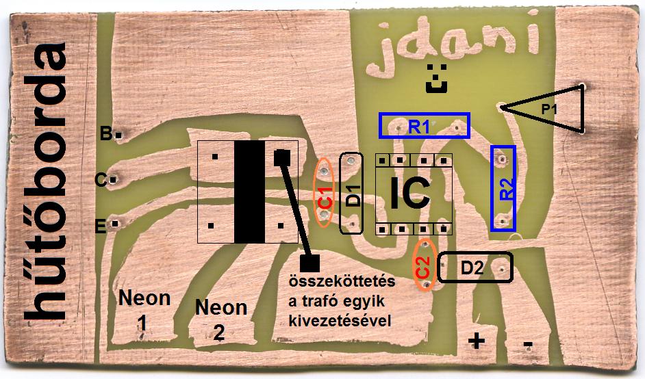

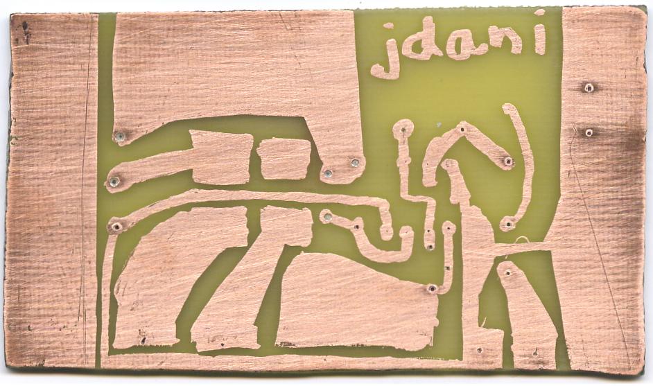

(#) jdani hozzászólása Jún 23, 2007 /
hellóka ! én tudtam,vagyis még nem szereztem be ,de be fogok tudni szerezni egy ilyen trafót! mivel lessz ilyen trafóm ,meg is épitem a fénycsőgyujtást 9V-rol! el is készült a nyák! de nem vaygok benne biztos h. jó-e,mert nem a rajz szerint csináltam! És még kezdő vagyok,ezért csak filctollal sikerült elkésziteni! Szeretném megkérdezni tőletek h. jól-e készitettem,el! melléke4sen: na nevem azé van ott mert volt egy nehány nyákom amit már elloptak(nemtotom mire jó ez) és azt mondtaák h. ők csinálták,nem az enyém!
na el is készitettem a cuccot! már csak a trafó kell bele! merélem h. jó a nyák!

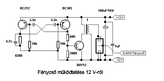

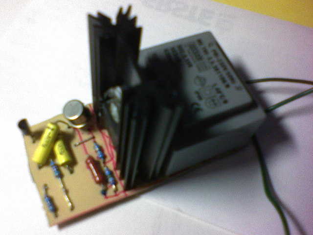

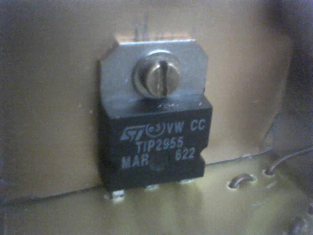

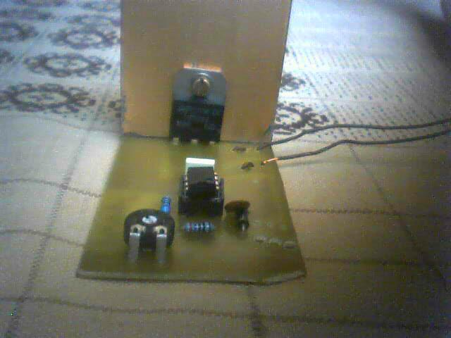

(#) Haszuboy hozzászólása Jún 23, 2007 / 1
Hello. Én monostabil multivibrátorral építettem invertert. Egy Bc212, egy Bc 303, 5 ellenállás, 2 kondi, és egy TIP3055-ös tranyó. Végülis bármilyen tranyó jó, ami bírja ezt az áramot. Én TIP3055-öt használtam, a 2N3055 valami miatt nem bírja. JÓ nagy hűtőborda kell hozzá!!! Közepes sárga...: Én egy 230/6V-os nyáktrafót vettem hozzá, tökéletesen működik! Nekem 18W-os csőig megy.
a nyák igénytelenségét ne nézzétek, én is filctollaztam! . Itt a kapcsolás is, Nekem 3,3nanós kondival nem megy, ezért 150nanosat tettem bele. És a BC 303 alá nem 10k-s ellenállást, hanem 6,8k-sat. Egyszerű monostabil az egész, valahogy ki is lehet számolni a frekit, de én nem foglalkoztam Vele. Viszont nekem ez a nagy hűtőborda is erőteljesen melegszik, és a trafó is. De nem bánom még megy, bár rendszeresen nem használom. Majd ha lesz időm, beépítem valami dobozba, mert ugye rednesen rázhat. Üdv

Üdv mindenkinek!
Nem akarok okoskodni, de átnéztem Haszuboy kapcsolását, és az lenne a kérdésem, ha az általa használt TIP3055-ös tranzisztor helyett használnám a kapcsolási rajz által írt BUY12-es tranzisztort akkor az úgy működne?Esetleg nem lehet , hogy a TIP3055-ös tranzisztor nem megfelelő neki és aért melegszik?
Válaszokat köszönöm.
F-BUY12 BUY 12 (SIE) N 210V 10A 70W

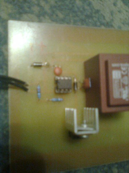

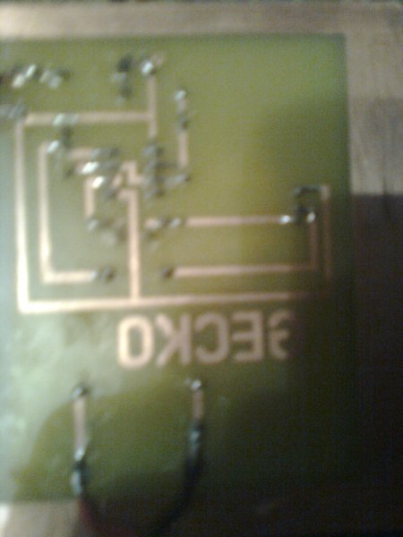

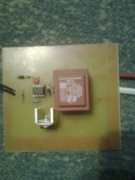

(#) Eticsiga hozzászólása Dec 22, 2010 /
van egy 230/12v-os nyáktrafóm azzal milyen (vagy melyik eddigi) kapcsolás építhető meg egy 1wattos neonhoz? a közepes sárga helyén nem működött nálam (de lehet, hogy az áramkör más részén van a baj)
(#) Eticsiga válasza Eticsiga hozzászólására (») Dec 22, 2010 /
csináltam róla képeket
(#) Eticsiga válasza Eticsiga hozzászólására (») Jan 7, 2011 /
Van valakinek egy biztosan működő 12 voltos fénycsőinvertere??? kapcsolásirajza esetleg?
ja és nem 1w-os neonhoz hanem 18wattoshoz
