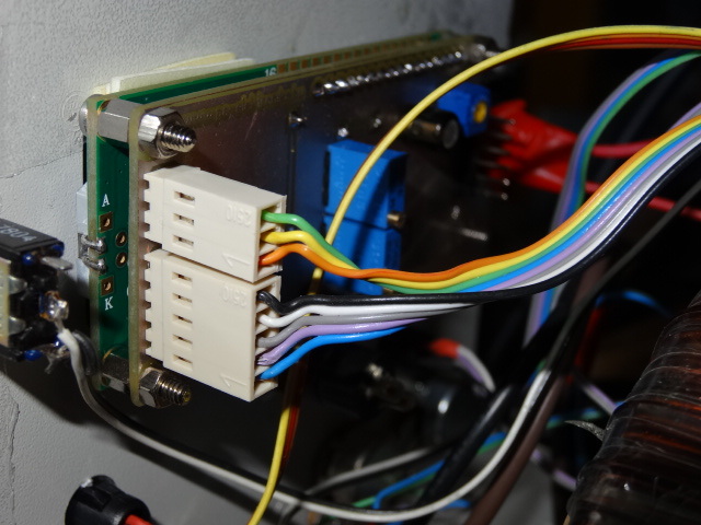

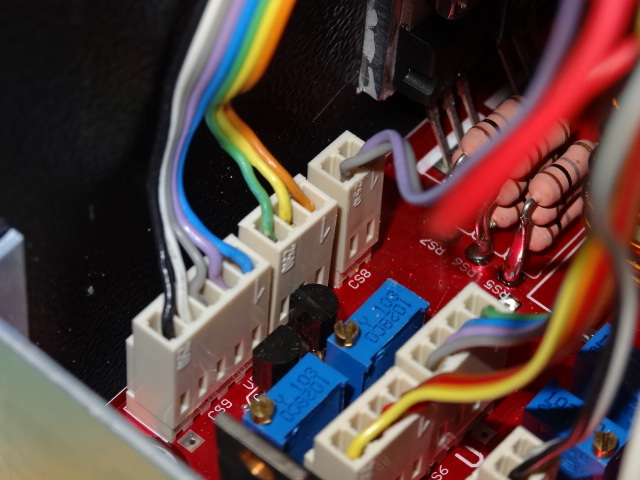

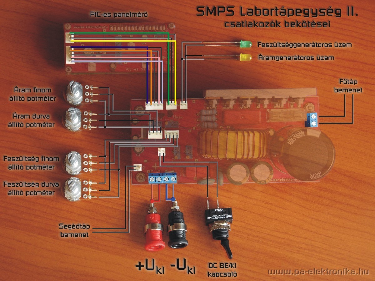

(#) ktamas66 válasza Attila86 hozzászólására (») Aug 23, 2013 /
Ha már módosítod a weblapot:
A panelmérő bekötése a cikkben szereplőhöz képest pont fordítva van.
(#) Schnitt válasza ktamas66 hozzászólására (») Aug 23, 2013 /
A panelmérős cikkben lévő bekötés (árammérő sönt a pozitív tápágban van) és a labortáp kapcsolási rajzán szereplő bekötés szerintem ugyanaz. Azzal a különbséggel, hogy itt a sönt egy nagyságrenddel kisebb, és a csatlakozó középső lába emiatt egy műveleti erősítő kimenetére van kötve, nem direktben a sönt elé.
Ha úgy nézed a panelmérős cikk bekötési rajzát, hogy az 5 tűs csatlakozó van felül, a 3 tűs alul, (gyakorlatilag fejenáll a panelmérő) akkor stimmelni fog.
(#) ktamas66 válasza Schnitt hozzászólására (») Aug 23, 2013 / 1
Így gondoltam:
(#) Alkotó válasza Alkotó hozzászólására (») Aug 23, 2013 / 1
Szili83-nak. Ne írj ilyen témában privát üzeneteket!
Csatoltam -amit kértél- tervet, ez vasaláshoz, és fotózáshoz is jó lehet.
Nem találtam céltémát a hőfigyelő feliratához, ezért azt is ide teszem.
(#) Attila86 válasza ktamas66 hozzászólására (») Aug 23, 2013 /
Nem, ez a rajzom nincs fordítva! Sok munka volt ezt Photoshop-ban összehozni, nem akartam hogy később javítani kelljen ezért leellenőriztem mikor készítettem többször is. Ráadásul az én saját labortápomban a panelmérőt, potikat, LED-eket stb már eme rajz alapján kötöttem be és ment első bekapcsolásra. A LED-ek is rendesen világítottak, a potik sem fordítva működtek és a panelmérő is mért rendesen.
Meg is kérnék egy moderátort hogy törölje ezt a fényképet, nehogy esetleg valaki így kösse be!
(#) Attila86 válasza Schnitt hozzászólására (») Aug 23, 2013 /
Köszönöm, javítva!
Pedig nekem csak így működik.
Elég ha csak a -5V-ot visszavezeted, hogy honnan hova megy.
Visszanéztem a fényképeket a tápomról (mert most nem vagyok a táp közelében) és basszus, én is így kötöttem be a panelmérőt!
Na mindjárt kijavítom a rajzot. Pedig olyan sokat dolgoztam rajta.
(#) Attila86 válasza Attila86 hozzászólására (») Aug 23, 2013 /
Ki is javítottam a weboldalamon a rajzot!
Ja, hogy ez a kép!
Én a labortápos kapcsirajzot néztem, meg a panelmérős cikk bekötését, azok stimmelnek.
