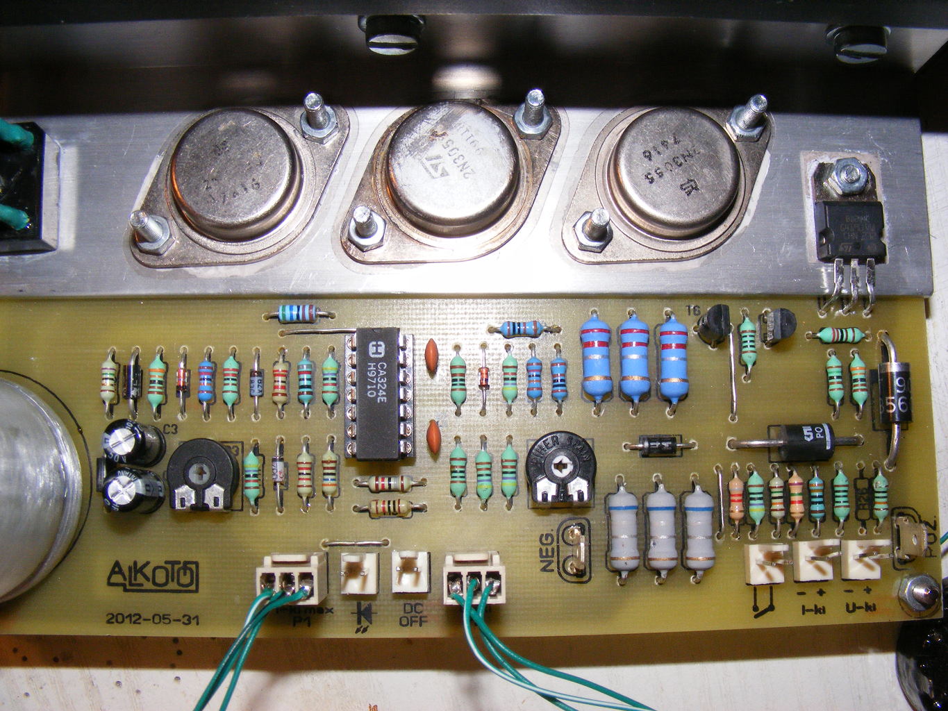

Sajnos nincs meg annyi, csak -3,6V...
(#) janikukac válasza janikukac hozzászólására (») Aug 23, 2013 /
Helyzet jelentés: a 12-lábon lehet változtatni a feszültséget, de -os, a 10lábon semmi sem jelent meg...
(#) Ghoost válasza janikukac hozzászólására (») Aug 23, 2013 /
A 10 es 12labon a potmeterek mozgatasara valtoznak a feszultsegek? --- mar targytalan
Ugye elvileg azert van negativ feszultseg is, hogy a tap valoban NULLA Voltig leszabalyozhato legyen. En azt mondanam eleg a -3.6V is.
Szoval a 10-en is latnod kell valamit, vagy szakadas van a referencia /1lab/ utan.
R10 -P3-P1 utvonalon
A hozzászólás módosítva: Aug 23, 2013
Te janikukac, nincs zarlat az IC 10-11-12 laba kozott veletlenul?
Mert, hogy a 12labon pozitiv iranyu potencialkulonbseget kell detektalni.
(#) janikukac válasza Ghoost hozzászólására (») Aug 23, 2013 /

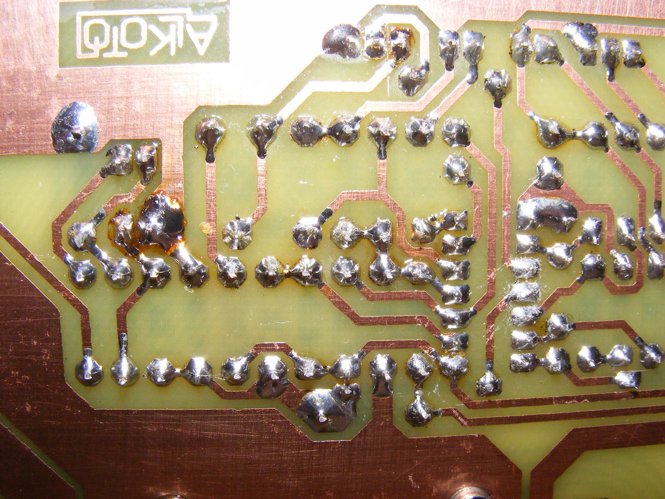

Nincsen se zárlat, se szakadás, megvizsgáltam mind a 2 esetet. Készítettem pár képet, hátha ez könnyítene a helyzetemen..
(#) janikukac válasza (Felhasználó 13571) hozzászólására (») Aug 23, 2013 /
Oké, köszönöm, megpróbálom!
(#) janikukac válasza janikukac hozzászólására (») Aug 23, 2013 / 1
S láss csodát, Köbzöli, Te óriási vagy! MŰKÖDIK! Hihetetlen!!!
Akkor KöbZolie a pont
Kétség kívül! De Te sem maradsz dicséret nélkül, mert Te is sokat segítettél! Még úgy is lesz gondom, majd írok! Ma már nem esek neki, hogy bekalibráljam, majd holnap...

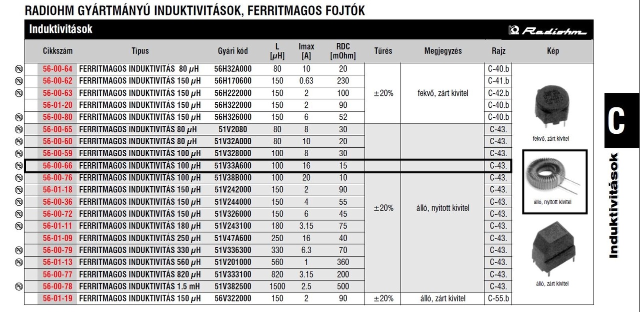

Érdeklődnék a tapasztaltaktól, hogy az L1 pozícióban lévő 100µH 10A es induktívitásnak megfelelő-e a képen bejelölt?
(#) Attila86 válasza mrex hozzászólására (») Aug 24, 2013 /
A képen szereplő adatok alapján tökéletes! Más kérdés hogy milyen geometriai méretei vannak annak a fojtónak, hogy befér-e a panelra. Bár legrosszabb esetben be lehet kötni két vezetékkel is a panelba és akkor akár a műszerdoboz oldalához is csavarozható a fojtó.

A képen látható indutívitás méretei : külső átmérő 35mm, furat: 14mm szélesség: 9,5mm
ezek a kész tekercs méretei.
A RET ben kapható, cikkszám 56-00-66

Amit én használtam az a HEStore-os (Bővebben: Link), ez 50mm átmérőjű és 21mm vastag. Amit te mutattál az jobb mert kisebb az ellenállása és a mérete is, ráadásul nagyobb áramterhelhetőségű. Ráadásul csak 710Ft a HEStore-os pedig 2160Ft! Ezek után szerintem senki ne vegyen a HEStore-ban ilyen induktivitást! Lehet mindjárt bele is írom a cikkbe és belinkelem ezt a RET-es fojtót. Basszus, harmadannyiba kerül!

Nekem a RET-től 250uH/16A-es változat van meg. A mért induktivitása 10kHz-en 253uH kis terhelésen.
A HEStore-ban kapható 100uH induktivitásnak az adatlap szerint kis terhelésen 150uH az induktivitása (terheléstől függően változik a vasmag Al értéke). Ezt a RET-es induktivitásnál is figyelembe kéne venni.
