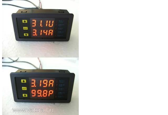

(#) pjg válasza Alkotó hozzászólására (») Jan 2, 2014 /
Pont erre gondoltam. Külső táp kell a panelmérőknek és a bemenetük 0-99V. Elég csak a + és - kapcsokra csatlakoztatni.
Köszi mindenkinek.

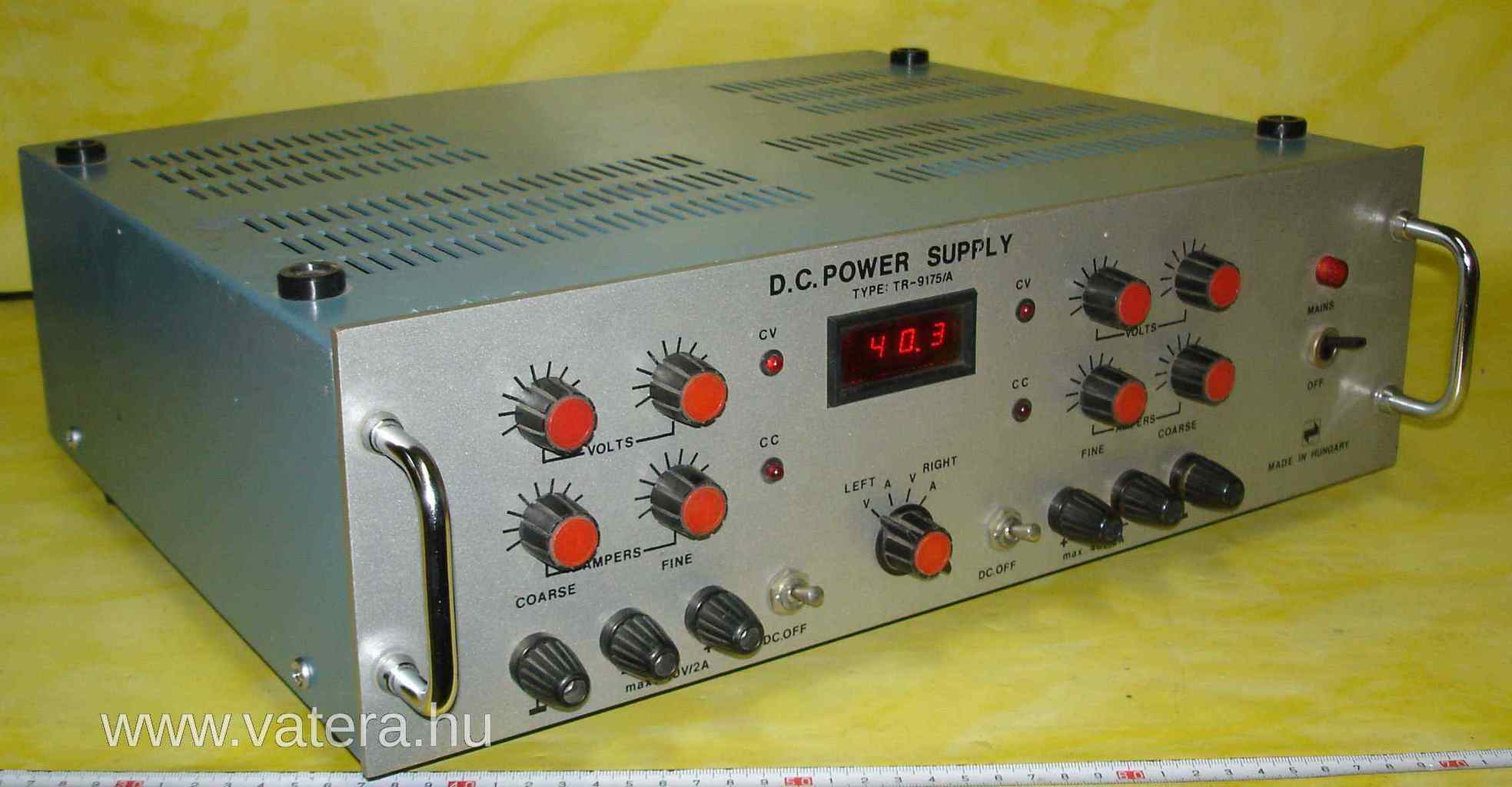

(#) Lac364 válasza pjg hozzászólására (») Jan 2, 2014 /
Én most vettem ezt a labortápot s ezt a müszert vettem hozzá. Szentség vagy sem kicserélem
(#) l48 válasza Lac364 hozzászólására (») Jan 2, 2014 /
Ritkán látott szép állapotú müszer! Valóban szentségtörés lenne bármit is beleépíteni. Amikor kész vagy vele az értéke a töredékére változik még abban az esetben is ha a használati értéke javul. Ahogy az elöttem iró is megjegyezte "ezeket az eredeti állapotukban kell hagyni" Feltuningolni egy roncsot érdemes és felemelő is.
