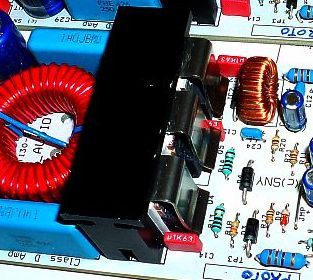

Én 73 kHz-et mértem 50% kitöltési tényezőig terhelve, 150 uH induktivitással. Így pontosabb.
(#) Attila86 válasza sny hozzászólására (») Jan 5, 2014 /
Hát igen mert 150uH-s fojtót használtál a dokumentációban szereplő 100uH helyett. Ami persze nem baj, sőt még jobb is a táp minél nagyobb a fojtótekercs, de a kapcsolási frekvenciára hatással van. Ahogyan leginkább a C24-R24 szórása is meg még néhány ellenállásé. Illetve a terhelés függvényében változik is a kitöltési tényező mellett természetesen a frekvencia is. Ezek miatt nem lehet pontos értéket mondani, de hozzávetőleg 80kHz és mondjuk +-20%.

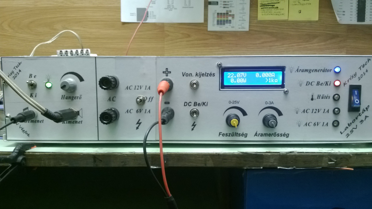

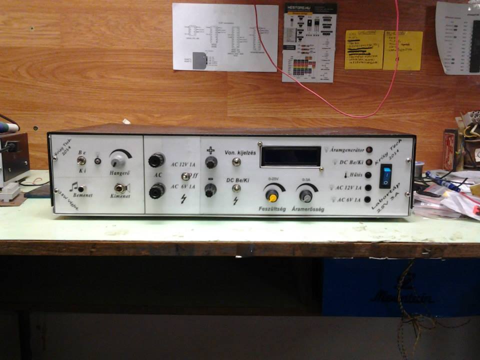

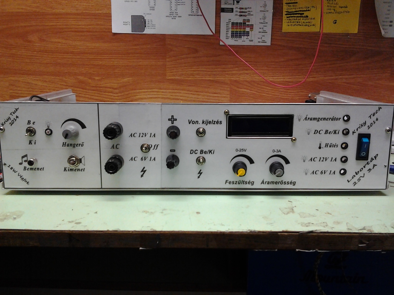

(#) ic20 hozzászólása Jan 7, 2014 /
Hello, elkészült végre a tápom , nagyon szépen köszönöm sok segítséget mindenkinek, mert anékül még nem készült volna el .

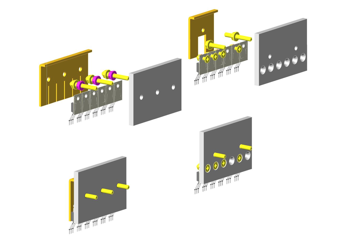

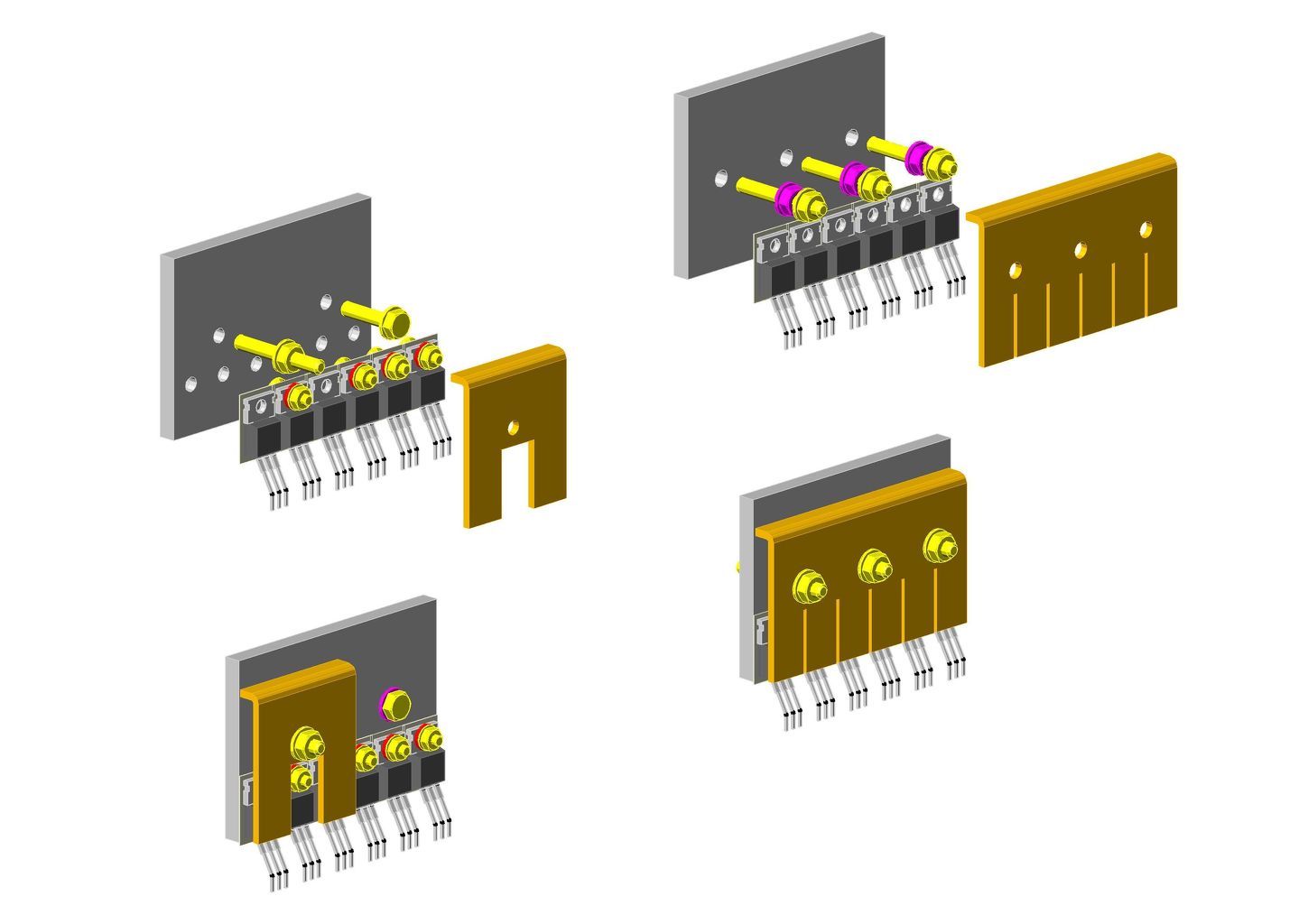

(#) Alkotó válasza Alkotó hozzászólására (») Jan 7, 2014 /
Lerajzoltam a leszorító kengyeles javaslataimat. Ezt nem egyeztettem a tápegység tervezőjével, tehát a megoldás kizárólag a saját gondolataimat tükrözik.
A két megoldást egymás mellé rajzoltam, és a szerelt egységek fölé, azok szétszedett változatait is oda tettem, ami jól szemlélteti a tényleges felépítést. Csatoltam egy elől, és egy hátulnézetet is.
Az egyiken csak a két melegedő alkatrésznek van külső leszorítója, és az eredeti alulemezhez minden változtatása nélkül alkalmazható.
A másikon az összes tokozást egyetlen lemez-pánt fogja le. Ide ha akarjuk használhatunk egyedi hőközlő lemezt, de akár közvetlen a borda sík felületére is felfoghatjuk a hűtendő elemeket. A csavarok meglazításával a teljes bordaegység leemelhető. A rögzítő csavarok javasolt mérete M4, és a hatlapfejű kialakítás jól kezelhető a szűk hely ellenére. A leszorító laphoz 2mm-es rozsdamentes lemezt javaslok, mert ez már kellően merev, és az alaprugalmassága képes tolerálni a TO220-as tokozások magasságszóródását.

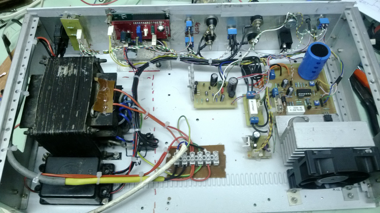

(#) ic20 válasza szili83 hozzászólására (») Jan 7, 2014 /
Igen mert volt egy kis végfok amit műhelyben használok de sose lett be dobozolva és mindig csak odébb pakoltam de használtam. Mikor bele vágtam ebe a tápba akkor maradt ki hely az előlapon és nagy trafón is független szekunder köra labortáptól ami jó a kis végfoknak is, így bele raktam , mert be fért . Igen hüttő borda az kisebb mint kéne hozzá ezért van benne egy ventilátor amit egy ntc szabályoz és így mindig hideg a tranzisztor , de átlagba 2A-nél többel nem is terhelem mert eddig nem kellet.
(#) Alkotó válasza bakos13gab hozzászólására (») Jan 7, 2014 /
Nálam az összes kipróbált gyűrűvel jelentkezett, ezért kellett valamit kitalálnom.
(#) Melphi válasza Alkotó hozzászólására (») Jan 8, 2014 /
Teljes mértékben létjogosultsága van annak amit írtál, mert én is jártam úgy, mikor vízbontó PWM-et építettem észrevettem hogy egyes részeknél nem rendesen, ill hozzá sem ért a FET a hővezető szigetelő lapkához, ezt annak tudhattam be, hogy mikor meghúztam a csavart, alatta összement, a másik végén megemelkedett a FET. Én úgy gondolom nemcsak jó lenne, de kellene is ilyen lamellás leszorított alkalmazni.
(#) sny válasza Melphi hozzászólására (») Jan 8, 2014 /
Ezzel én is tökéletesen egyetértek. Én rugós leszorítókat alkalmazok a végfokozatokban. Ezek a lamellák olyan erősek, hogy a kerámia alátétet szó szerint be kell imádkozni a FET-ek alá. Cserébe nincs a hőtágulásból eredő lazulás. Ugyanakkor sokan hajlamosak elfelejteni, hogy csavaros rögzítésnél rugós alátétet is kell használni. Abban az esetben az is használható. De a lamellás megoldás fényévekkel jobb.
