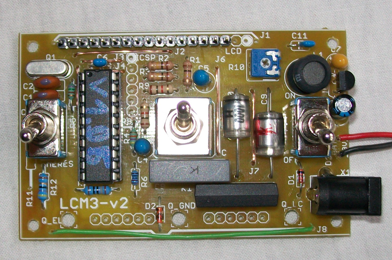

(#) Tom066 hozzászólása Márc 2, 2016 /
Üdv mindenkinek ismét!
Megépítettem a műszert, viszont feltűnt, hogy az F0 az 87.7KHz az Fcal az 86.6KHz, ez messze nem annyi, mint a többieké, vagyis 350-450KHz, kondenzátormérésnél egy kérdőjel fogad egyedül...
Valaki esetleg találkozott efféle problémával?

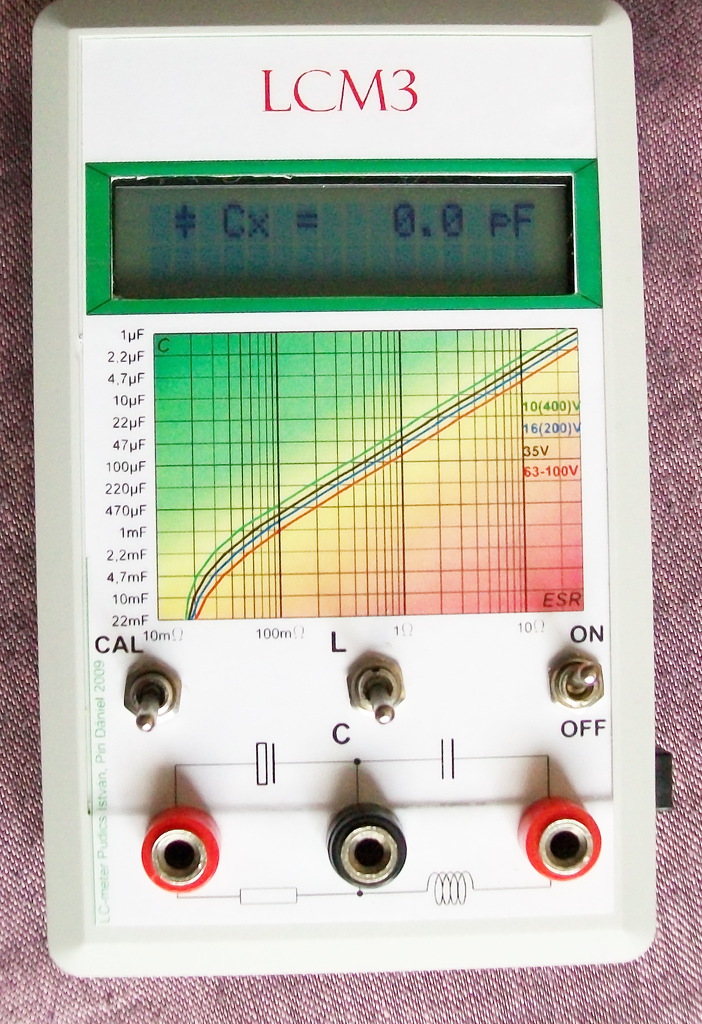

(#) vargaf válasza Tom066 hozzászólására (») Márc 2, 2016 /
Ezt az értéket akkor mutatja a műszer, ha nincs semmi sem csatlakoztatva a bemenetére? Mert az érték alapján arra következtetek, hogy az ESR mérő előtét be van dugva. "C" mérés állásban, semmit sem csatlakoztatva a bemenetére kapcsold be. De a kalibrálási eljárást már nagyon sokszor leírtuk itt.
A hozzászólás módosítva: Márc 2, 2016
(#) Tom066 válasza vargaf hozzászólására (») Márc 2, 2016 /
Ami azt illeti, az előtétem a nyáktervhez hozzá lett építve, szóval, olyan mintha mindig be lenne dugva...
Akkor ne csodálkozz, hogy nem működik megfelelően. Mielőtt megépítetted elolvashattad volna a vele kapcsolatos tudnivalókat.
Az In-Circuit ESR méréshez szerettem volna csak felhasználni a műszert, de ezt sem mér kalibráció után sem...
Akkor is a feltét nélkül kell bekapcsolni, csak utána csatlakoztathatod, mikor már megjelent a "Cx=0 pF" kijelzés. A 2009-ben megépített V1.05 verziójú készülékem azóta is jól működik.
(#) Kera_Will válasza Tom066 hozzászólására (») Márc 2, 2016 /
Kés / Csavarhúzó elővesz mérőpontokról lekapar felesleges nyák felület.
Banándugókat felszerel . ESR incircuit kiegészítő külső dugaszolásra átalakít. Használ rendeltetés szerűen a műszert.
